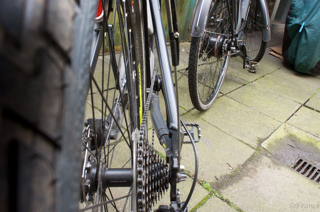

In den 90 igern hatte ich vorne 3 Kettenblätter, hinten 9 Ritzel. Macht theoretisch 27 Gänge, praktisch nutzbar wegen Überschneidungen und Schräglauf der Kette ca 12≈14 Gänge. Jeder halbwegs geübte Fahrer wäre kaum auf die Idee gekommen, vorne und hinten auf dem kleinen Blatt zu fahren, vorne und hinten gross genauso wenig. Man schaltete möglichst so, dass die Kette nicht zu schräg lief.
Inzwischen sind wir bei 10 bis 12 Ritzeln hinten, vorne oft nur noch ein Blatt bzw. Ritzel (Bosch). Man spart sich den Umwerfer, den 2. Schalthebel, Kassetten mit immer größeren Bandbreiten decken das ab. Für Fullys ist die Kinematik einfacher zu konstruieren, die Kette zieht immer von der gleichen Höhe vorne. Ritzel und Ketten müssen schmäler werden, der Platz ist begrenzt. Übertrage ich die gleiche Kraft mit weniger Auflagefläche, steigt der Druck. Kann jeder einfach selbst testen, der Finger merkt ob mit dem Messerrücken oder der schmalen (scharfen) Seite gedrückt wird
Wer sich mal die Mühe macht, im ersten Gang die Kette anzuschauen, wird nachdenklich.

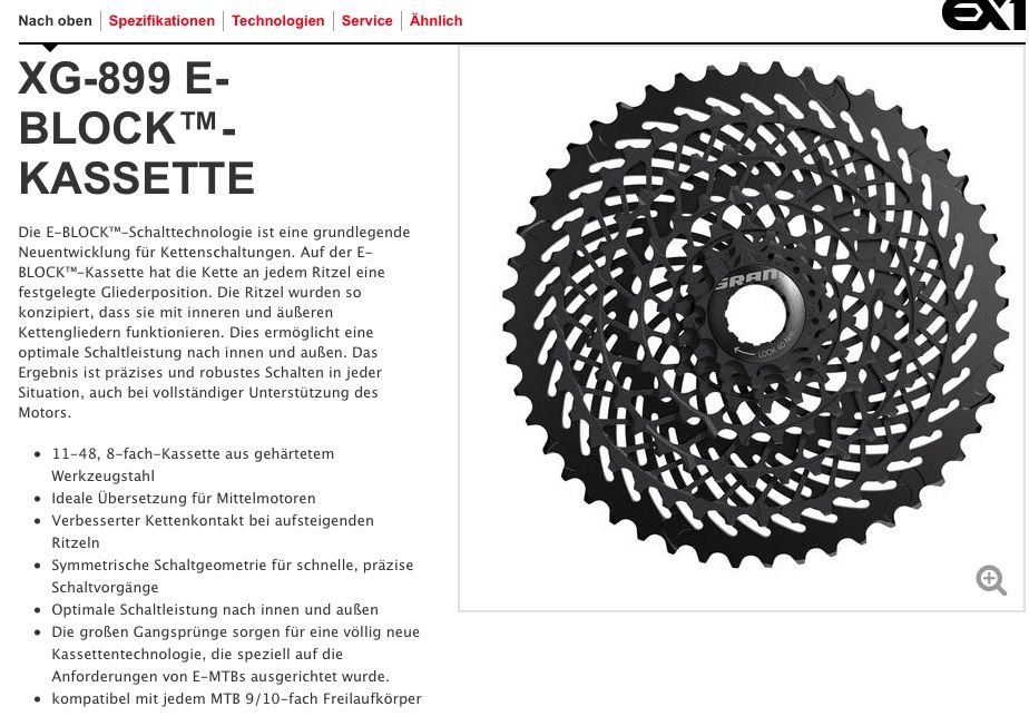

SRAM bringt nun die EX1, wird beworben als erste Schaltgruppe speziell für emtb`s.
Was steckt dahinter?
Bilder ©SRAM

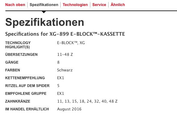

Im Vergleich zur „normalen“ 11 fach sind die Gangsprünge deutlich größer, die Übersetzungsbreite deckt 436% ab, bei 11 fach 420%.
Es scheint so, als ob die Gruppe Richtung Bosch zielt, mit der EX1 kann in Kombination mit 14 er Ritzel vorne, eine ähnliche Bandbreite wie z.B. mit einem Speci Levo abgedeckt werden. Das war vorher nicht möglich, konstruktiv ist durch die 2,5 fache Übersetzung im Bosch bei rechnerisch 35 Zähnen vorne Schluss (Levo 32). Ein Nachteil soll nicht verschwiegen werden, im 1. Gang hängt die Schaltung schon tief.
Ein geklautes Bild aus dem Forum
Levo im Vergleich

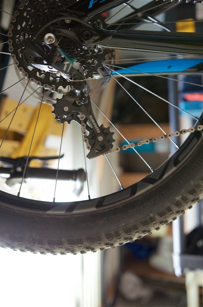

Die deutlich größeren Gangsprünge zielen auf das Fahren mit (hoher) Unterstützung ab, sonst wären die Stufen etwas heftig. Es kann nur noch Gang für Gang geschaltet werden, dass Überschalten unter hoher Last ist nach Meinung von SRAM mit verantwortlich für Kettenrisse, erhöhten Verschleiß. Die Kassette baut in der Breite wohl schmäler, was der Kettenlinie zugute kommt. Die 8 fach Kette dürfte robuster als 10-12 fach sein, vermutlich sind auch die Ritzel etwas breiter bzw. dicker.

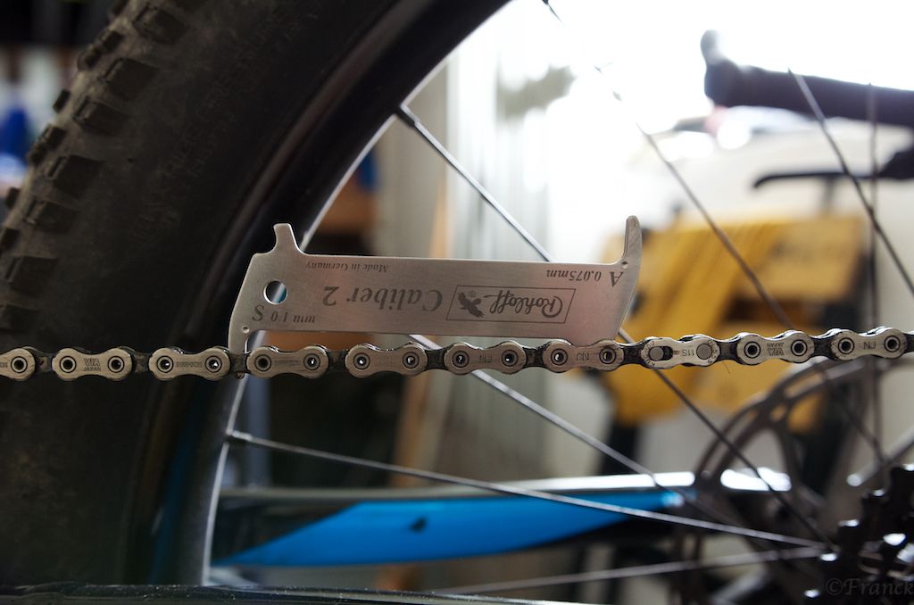

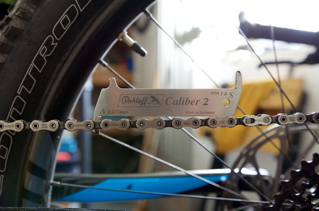

Meine Kette nach 1000 km (Shimano XTR)
