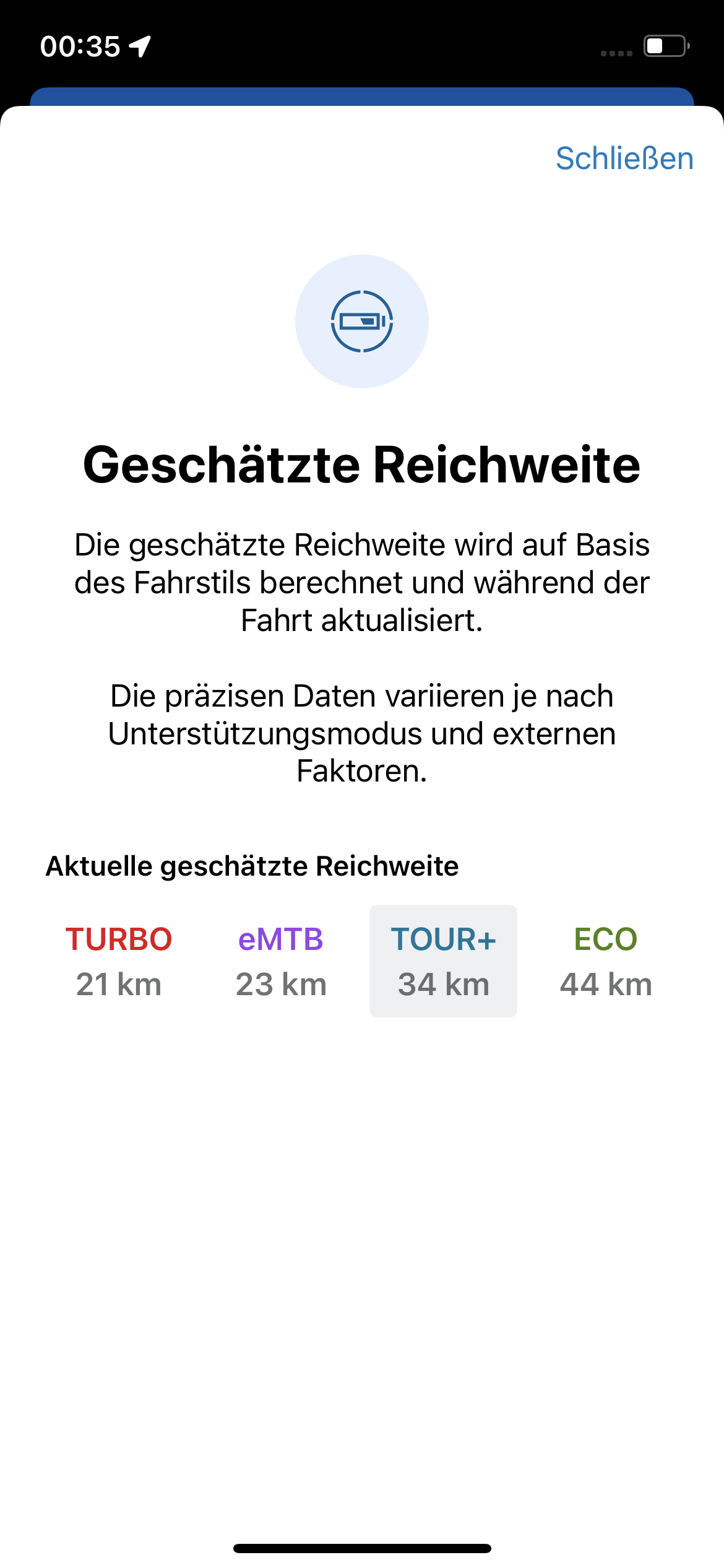

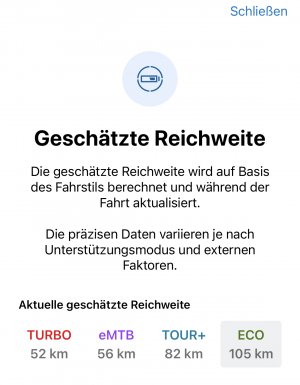

habe mein Mondraker Crafty R hier und bin super zufrieden - allein der Akku kommt mir seltsam vor: Kam mit den ersten leer gefahrenen Ladungen im Schnitt 60km meist auf eco, ab und zu tour+ oder auch selten turbo (bin aber extra piano gefahren).
Trotzdem habe ich nicht das Gefühl, dass der Akku besonders viel Reichweite im Vergleich zu meinem 500Wh Speedbike hat.
Ich hänge mal noch Screenshots an - eigentlich sollte der doch mehr anzeigen (in YT Videos sieht man bei Leuten 60-130km Reichweiten, bei mir wesentlich weniger obwohl ich nicht im Gebirge wohne (2-300hm sind hier so der Standart wenn es mal hoch geht).
Hoffe, der ist nicht defekt :/

Da fehlen eine Menge Angaben über Systemgewicht, Reifen + Reifendruck, Höhenprofil, Untergrundbeschaffenheit etc. - so kann man gerade gar nichts sagen. Man kann so 'nen 750wH-Akku schon durchaus auf der Distanz leerballern.
Setz mal die Reichweitenberechnung zurück, dann sieht zumindest die Anzeige schon mal anders aus. Das BMS braucht erst einmal einige Daten und Ladungen um zu rechnen…

Wir haben unsere Bikes mit 750 Wh schon seit Weihnachten. Auch wir waren anfangs vom Akku ziemlich enttäuscht, was aber hauptsächlich an den kalten Temperaturen gelegen hat. Mit zunehmenden Temperaturen und Fahrleistung (Ein Bike 2.100 km, das Andere 2.800 Km) wurde der Akku immer "besser". Wir sind im Moment mit der erwarteten und derzeit gezeigten Leistung des Akkus mehr als zufrieden. Im Juni kann er in den Alpen zeigen was er drauf, bzw. drin hat...
Cool! Vielen Dank für die Rückmeldung – ich hatte gehofft, dass es wirklich mit der Akkuleistung im Lauf der Zeit bergauf geht. Mal schauen wie es nach den nächsten 10-20 Ladezyklen aussieht. Viel Spaß in den Alpen!!

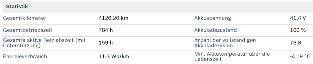

Nach den 2.800 Km werden mir in der Bosch App erst 12 abgeschlossenen Ladezyklen angezeigt...
Danke, sind bis dahin noch 26 lange Tage... ;)
Ist schon seltsam, wie Bosch das berechnet. Bin jetzt bei 800 km mit 7 abgeschlossenen Zyklen.
Da wir ja festgestellt haben, dass ich tendenziell, wegen meiner runtergeregelten Fahrstufen, weniger verbrauche, als Ihr, passt das so gar nicht zusammen 🤔

Habe letztes Jahr mal mein Laptop angeschlossen und ausgelesen:
Pro Ladezyklus 56 km, das passt ganz genau.
