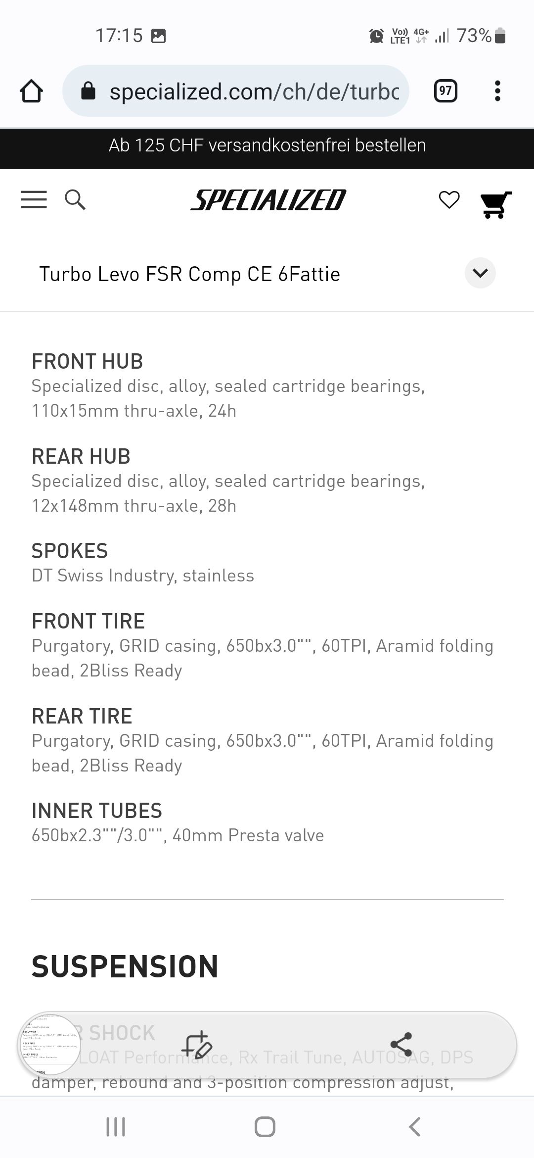

Hallo! Ich habe dieses Bike hier https://www.specialized.com/at/de/m...arbon-6fattie-29/p/128939?color=240238-128939, welches serienmässig 27,5x2.8 Reifen * aufgezogen hat.
Angaben zur Felge finde ich leider nirgends. Sollten Roval Traverse Carbon sein, finde diese in der Breite aber wirklich nirgends im Internet?! Falls dazu jemand was findet, wäre das super nett!
Hab mal grob drüber gemessen, die Felge sollte ca 50mm breit sein, keine Ahnung welche Maulweite das ergibt.
Hat jemand Erfahrung ob man da auch 27,5x2.6er Reifen * aufziehen kann oder ist dies bei dieser Felgenbreite suboptimal?
Laut Schwalbe * Reifentabelle sollte es passen, aber ob es nicht kontraproduktiv ist und ich doch lieber bei den 2.8er bleiben sollte ist fraglich. Hat dazu jemand evtl Erfahrungen?

Danke dir! Mit 38mm hatte ich welche gefunden, dachte das kommt aber nicht hin wenn die Felge nen Durchmesser von 50mm hat.
2.8er ist die Verfügbarkeit und Auswahl momentan eher mau und ich benötige bald neue und eventuell wird das Bike dadurch noch bissl wendiger und spritziger, da die Reifen * bissl schmaler sind.
