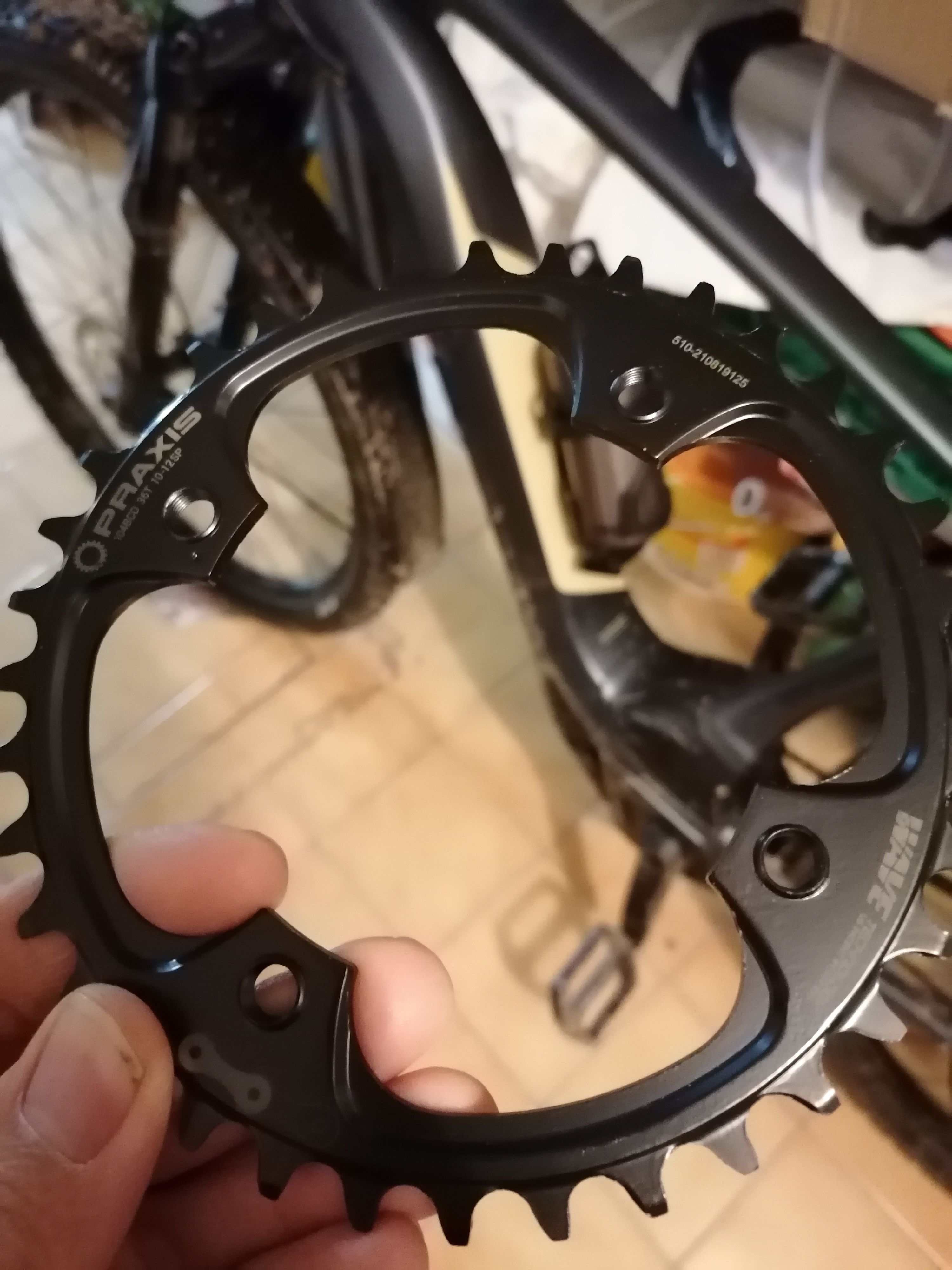

Da ich immer noch zu oft auf den kleinen Ritzeln hinten fahren musste, habe ich mir im Herbst ein 36er Stahl besorgt, ein Tipp hier aus dem Forum von einem Levo-Fahrer:
Praxis Works eRing Steel Wave™ Tech MTB Kettenblatt - 4x104mm - 36Z
Das wurde letzte Woche installiert.
Damit bin ich erst einmal 44 km gefahren und ich würde sagen, dass ich auf einem ebenen Radweg bei wenig Gegenwind 2 oder 3 Ritzel höher fahren kann hinten.
Auch bei leichtem Gefälle, habe ich hinten nicht das kleinste Ritzel gebraucht.
Ich würde aber derzeit schon vermuten, dass ich spätestens nächstes Jahr mal ein 38er teste.
