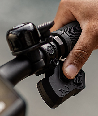

3X3 Shift E9.XP​
Der robuste Aktuator am Hinterrad wird kabellos angesteuert, die Stromversorgung erfolgt per Steckverbindung. So kannst Du das Hinterrad mit Steckachse oder Schnellspanner easy auch ohne Werkzeug herausnehmen. Dabei ermöglicht der Aktuator eine Lastreduzierung beim Schalten und lässt sich zudem auf den jeweiligen E-Bikemotor abstimmen.
3X3 SHIFT E9Electric-9-Gang Schaltung​
Die neue E-Shift bringt Schalten aufs nächste Level: mit Bluetooth oder CAN-Bus. Ohne Kabel kannst Du den Gangsprung im Bruchteil einer Sekunde präzise ansteuern. Der Auto-Downshift erleichtert das Anfahren durch automatisches Rückschalten in einen niedrigen Gang. Und nicht zuletzt ist die Optik einfach extrem sauber.
