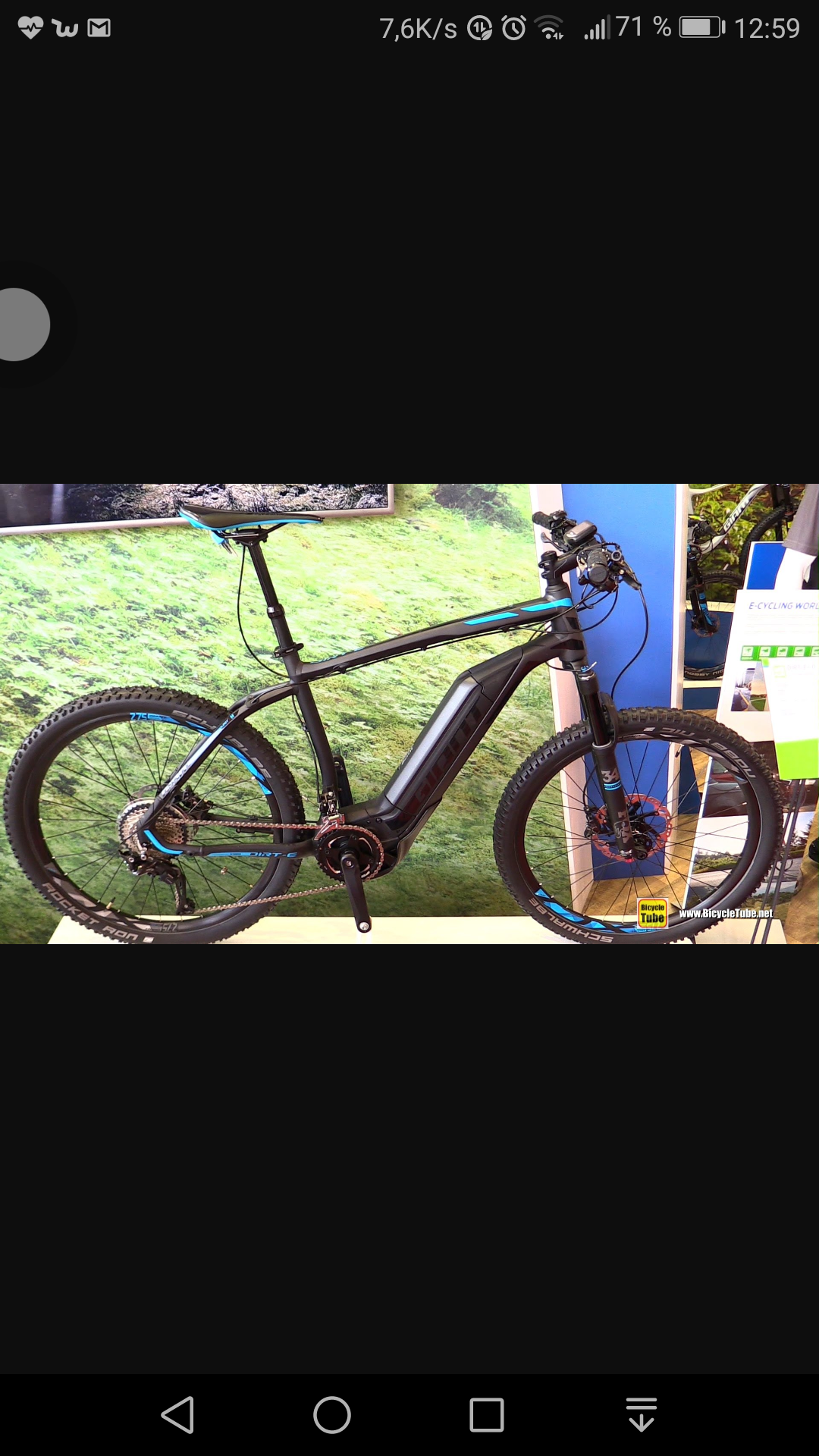

Also ich habe bei meinem Giant E+0 Hardtail das mir bei größeren Sprüngen, aber auch schon bei Bordsteinen, der Akku aus der Halterung fällt:confused:.

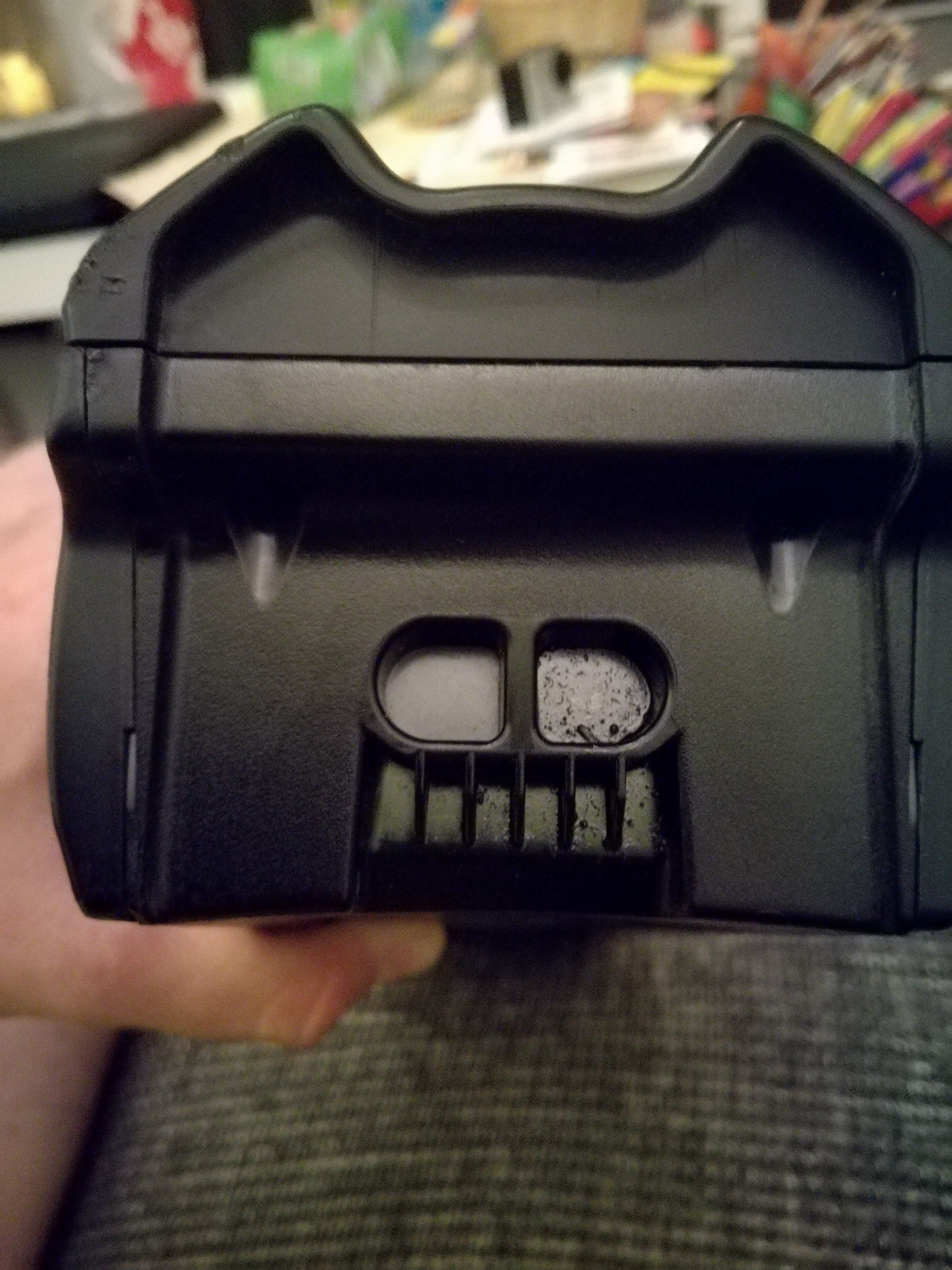

Stell doch mal ein Bild von deinem Bike rein, hast du dir den Akku mal angesehen, ob da, wo der Riegel greifen soll noch was zum greifen da ist ? Vielleicht ist da schon ein Stück Plastik rausgebrochen.
Also hab mal die Oberseite von meinem Akku fotografiert also da wo der Riegel einschnappt, das sieht eigentlich normal aus.

Fahre selber ein Dirt E+ und das ganz sicher nicht zimperlich. Akku schnappt deutlich hörbar ein und bleibt wo er hingehört, egal wie ruppig es wird. Geh zu Deinem Händler, da stimmt was nicht. Bei dem Preis und noch in der Garantie nicht Dein Problem, sondern das des Händlers.
