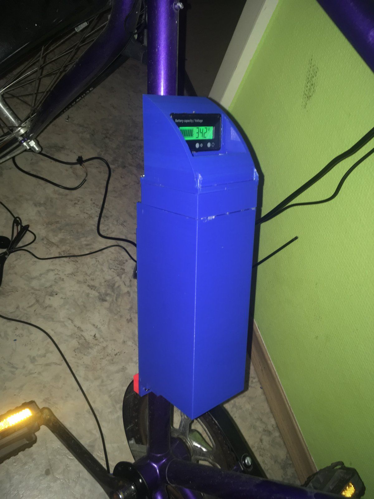

Hallo liebe Leute,
ich hab mich am WE mit dem Gehäuse beschäftig. Im Bild sieht ihr das aktuelle Design. Gehäuse und Halterung hab ich mit gedruckt. Es passt alles. Der Akku ist sehr stabil am Rahmen befestigt. Mit dem Schienensystem kann man die Batterie einfach rein und rausfahren.
Aber ich bin mit dem Design nicht so ganz zufrieden. Auch aufgrund eure Feedbacks werde ich paar schönheitsoperationen durchführen. Bitte bleibt dran und klickt Abonnieren damit ihr die nächsten Videosbenachtigungen bekommt. Hier ist der link:

Irgendwelche Vorschläge bezüglich des Gehäusedesigns ?
Ladezustand durch kleine LED anzeigen und das riesen Display weghauen.
Beim Akku design nochmal ganz von vorne anfangen und über deine Ansprüche an das Design nachdenken und was es Aussagen soll.
So wie ich das sehe wolltest du die Zellen einfach einpacken, mit wenig Material und Zeit Einsatz.
Hallo Seelerche,
danke für dein Feedback. Die Idee mit dem LED Anzeige gefällt mir gut mehr braucht man nicht eigentlich.
Ja das hast du richtig gesehen. Ganz ehrlich hatte ich in dem Design auch nicht soo viel Zeit investiert.
