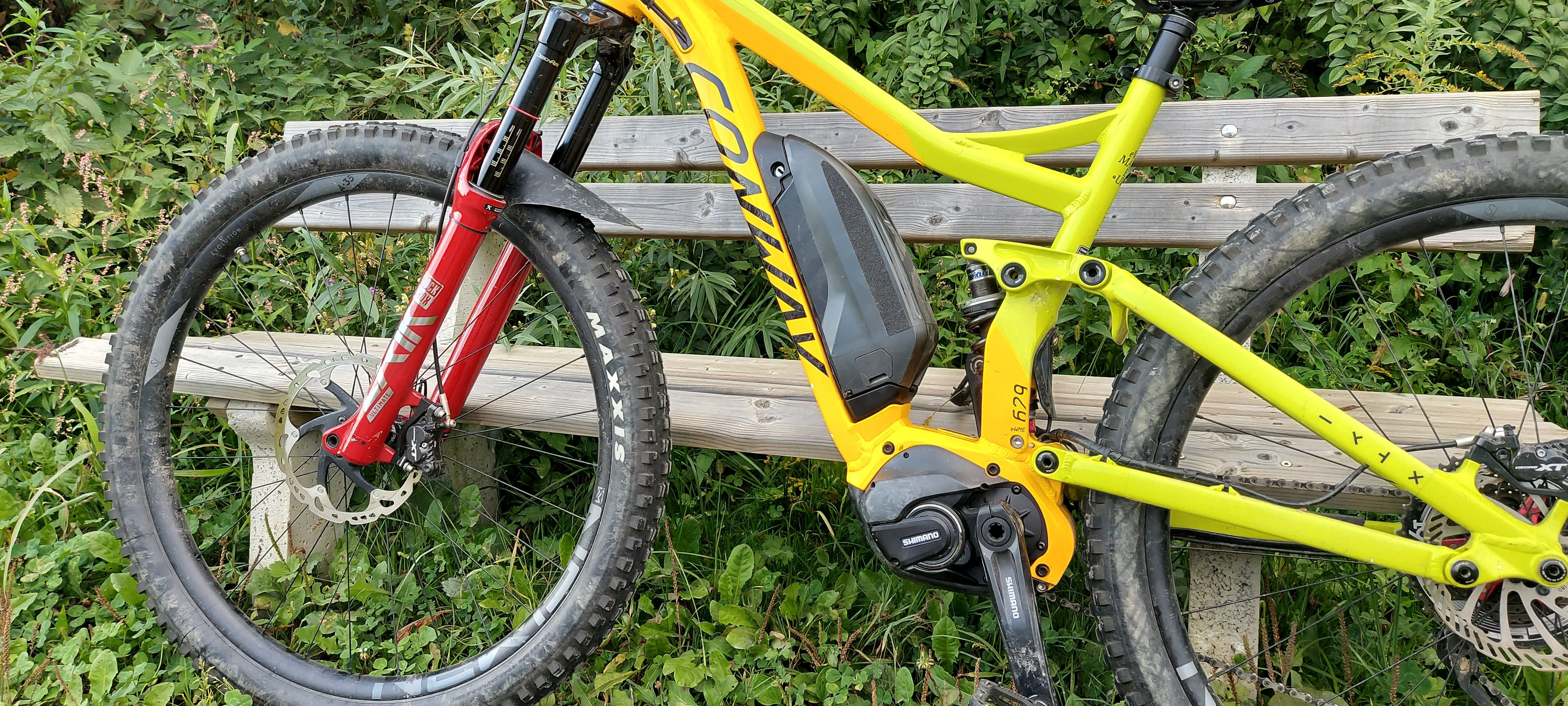

Hallo Gemeinde ,
fahre ein Conway ewme 627 von 2020 mit einem 504 Wh Akku von Shimano , da dieser nach etwas über 8000 Km in der Leistung nachlässt meine Frage an Euch .
Es gibt einen 630 Wh Akku von Shimano als Steps für die Rahmenmontage , sowie eine Akkuhalterung dafür .
Hat das schonmal jemand Umgebaut ? Auf das Conway !
Danke schonmal für euere Antworten.
Re: Akku,Shimano,Steps 630 Wh für Connway EWME 627 ?
Danke für die Info , könnte eng werden , wegen dem Dämpfer .
Werde mal bei unseren Händlern schauen ob die einen 630 haben , dann könnte man es Ausmessen .
Die Bilder vom Akku sind Top zum Vergleichen , man kann sich jetzt ein Bild machen.
geht sich aus. fahre ich selbst. aber nur mit Dämpfer ohne AGB
Rahmen ist Large. müßte aber bei M auch gehen
