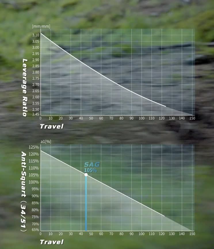

Dämpfertune: Die Fox Dämpfer haben einen mittleren Compression & Rebound-Tune. Ist dies auch die Empfehlung für Rockshox-Standard-Dämpfer?
Wie sind die Erfahrungen mit anderen Dämpfern im amflow?
