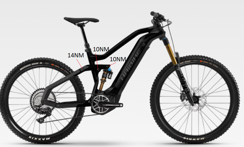

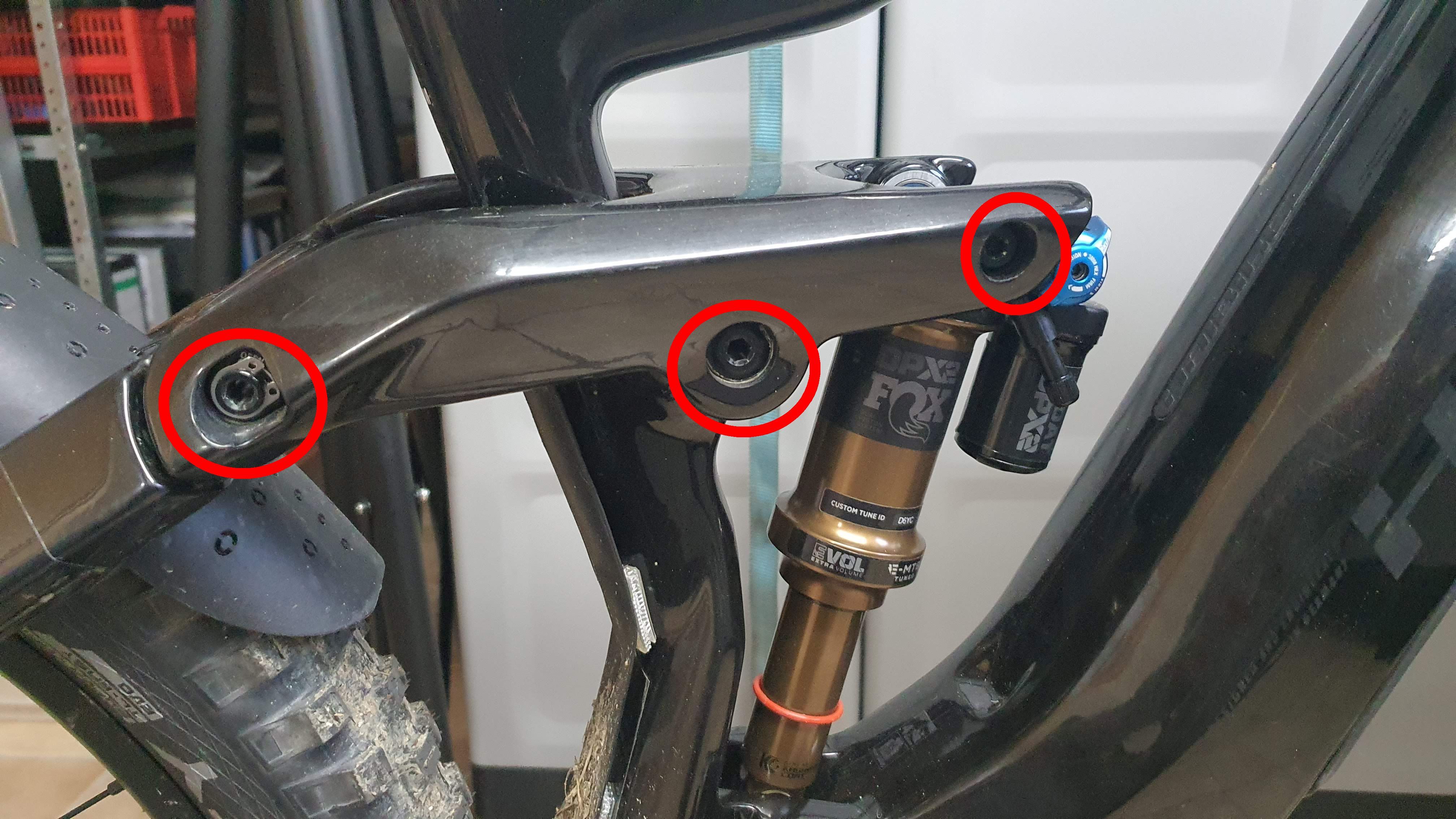

Allmtn 7 (2021) Drehmoment und Gewinderichtung Wippe
Kannst Du das präzisieren oder hast gar ein Bild? Ist das Deiner Meinung nach ein für Deinen Rahmen spezifisches Problem oder ein generelles?
Danke.
