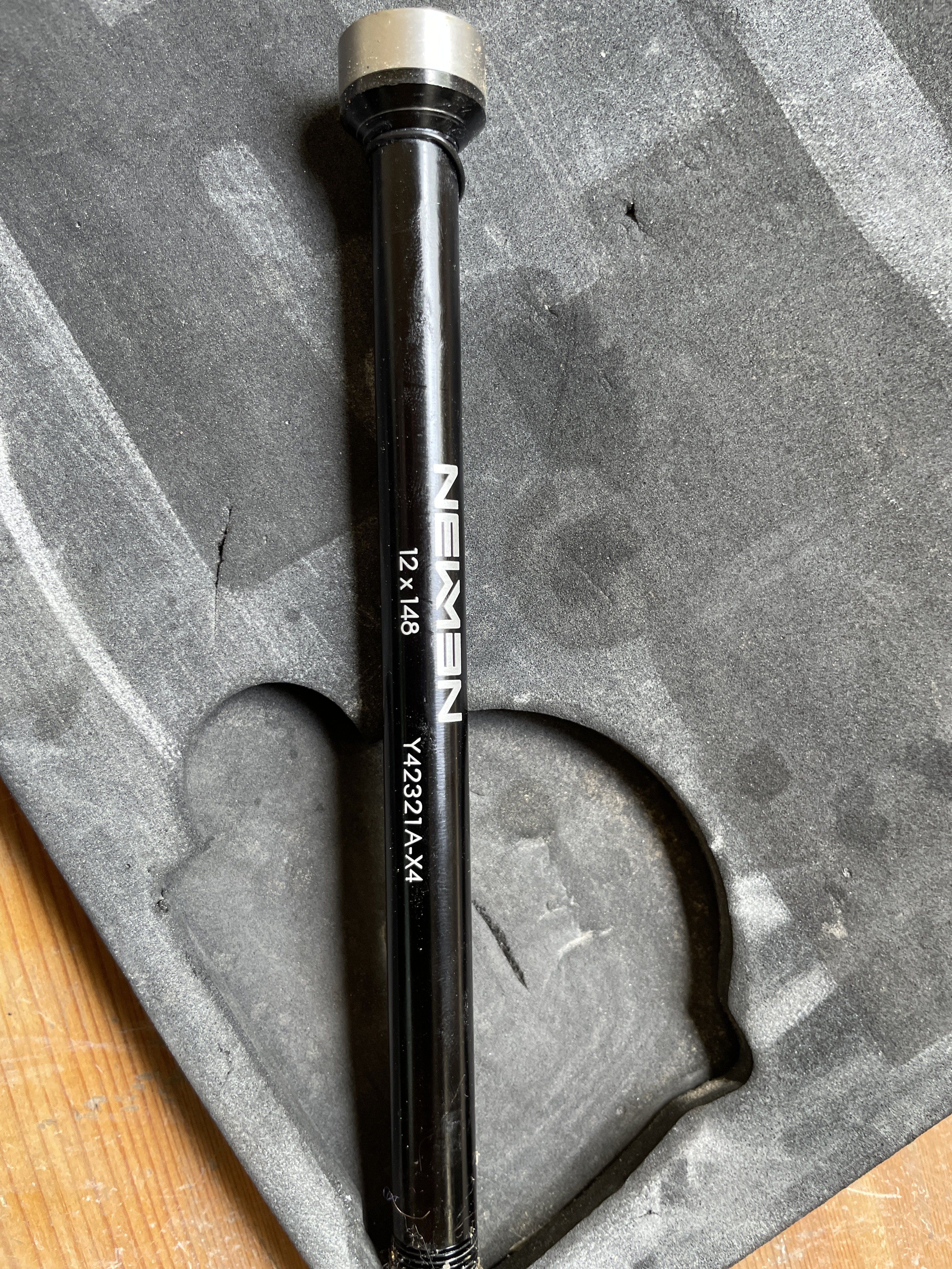

Moin.
Ich bin auf der Suche nach der im Betreff beschriebenen Steckachse. Leider kann das Ersatzteil weder über meinen Fachhändler, noch im Online Handel beziehen. Da die Beratung meines Fachhändlers bzgl. alternativen Steckachsen sehr unmotiviert war, möchte ich mal hier nachfragen. Gibt es alternative Steckachsen?
Danke für eure Mühe und Antwort!

Da sollte eigentlich jede 12x148 Achse passen. Achte auf die Gewindesteigung, die muß zu deinem Rahmen passend sein.

ich würde mal tippen, dass das nicht die Teilenummer ist.

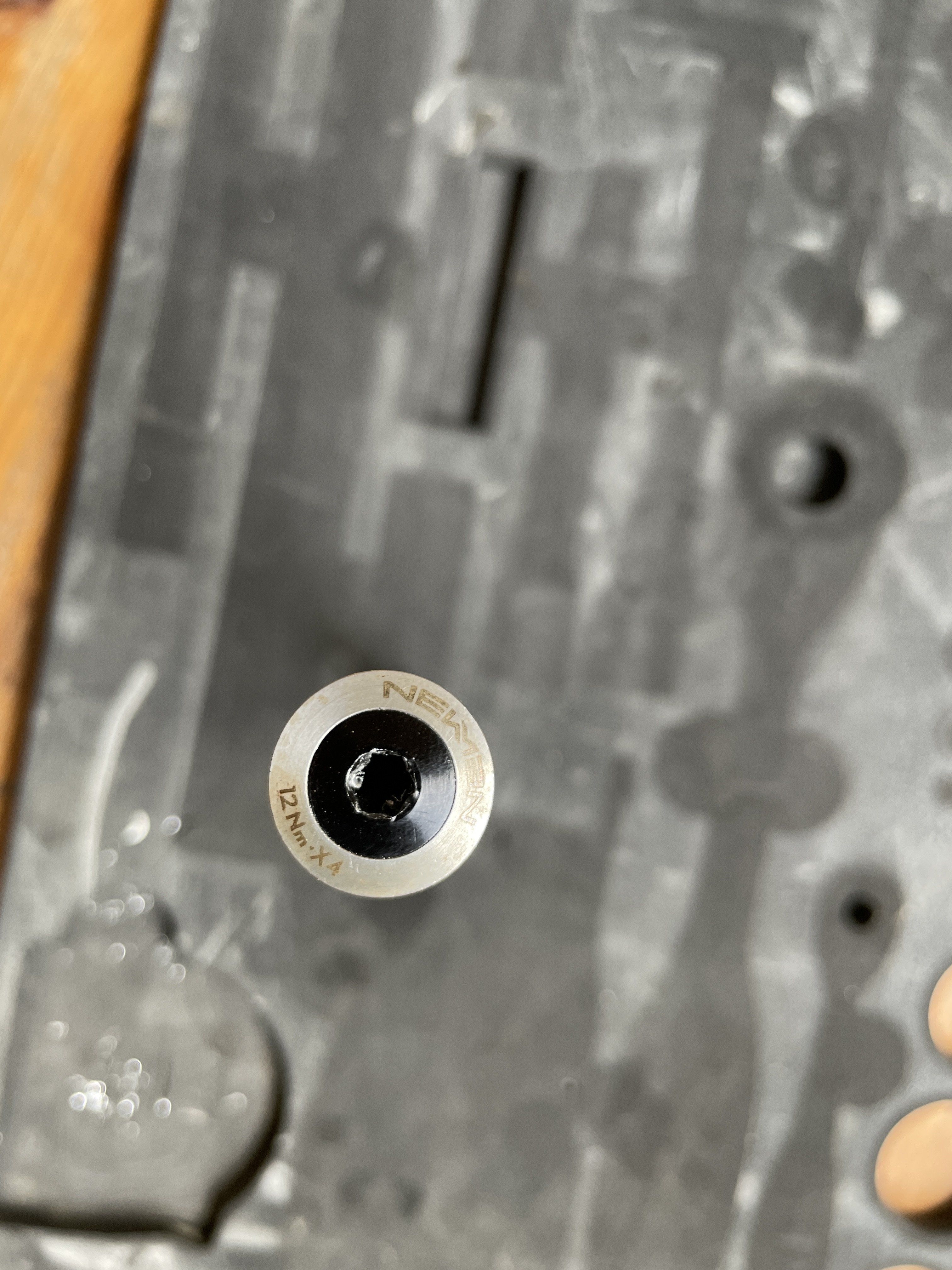

Mach doch mal mehrere Fotos von dem Teil incl. aller Beschriftungen.
Weißt du welche Gewindesteigung du brauchst?
für 148mm boost finde ich auf die schnelle nur die Newmen 90280 mit 1.0er Steigung
Vielen Dank für die Antwort. Da ich das Gewinde aufbohren musste, kann ich leider die Anzahl der Gewindeumdrehungen nicht mehr abzählen. Ist die Gewindesteigung der Abstand zwischen den einzelnen Gewindeumdrehungen?

So eine Achse hätte ich noch zu Verkaufen, da Fehlkauf meinerseits ist eine DT Swiss 148x12 Gewindesteigung 1mm.
