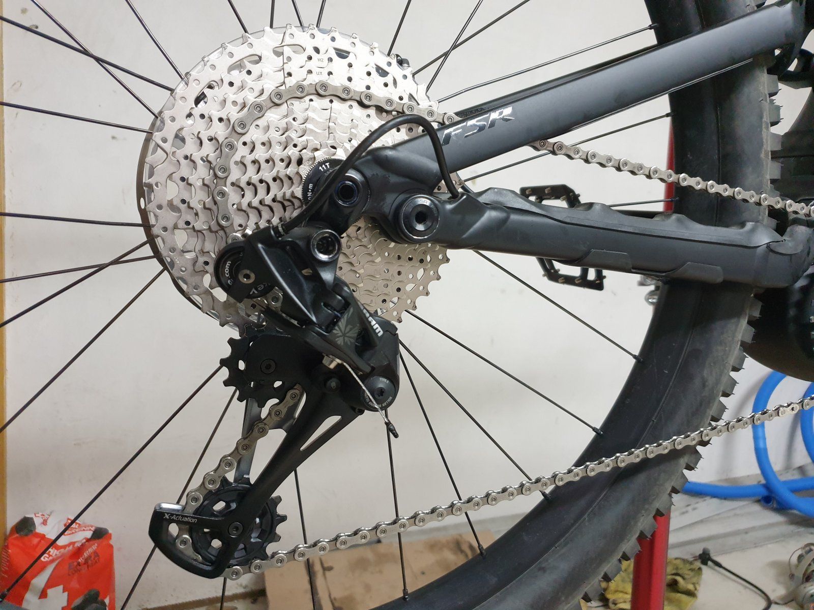

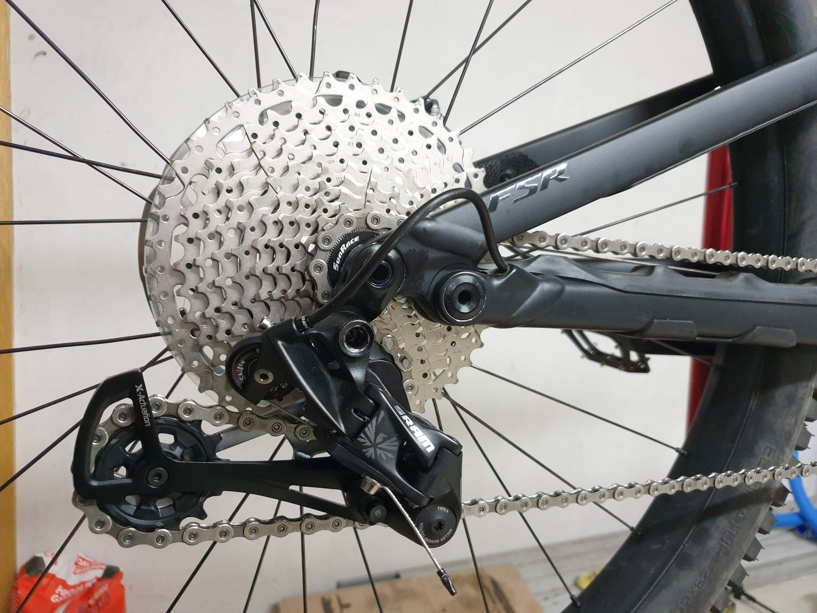

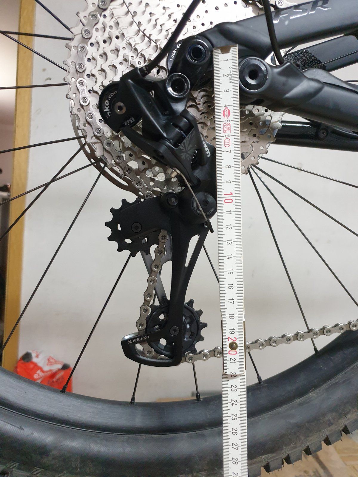

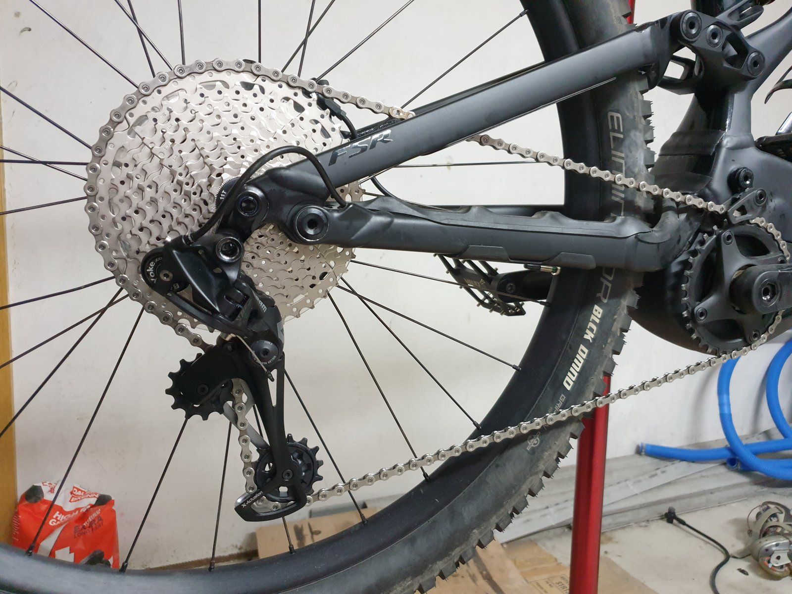

Hi, zur Info ein paar Bilder vom Levo 2020 Comp mit Sunrace CSMS8 Kasette (11fach 11-46 Zähne) und SRAM GX Eagle Schaltwerk (12fach).
Das Eagle Schaltwerk habe ich verbaut nachdem das originale GX durch Fremkontakt (Aststück in Hinterrad) hinüber war.
