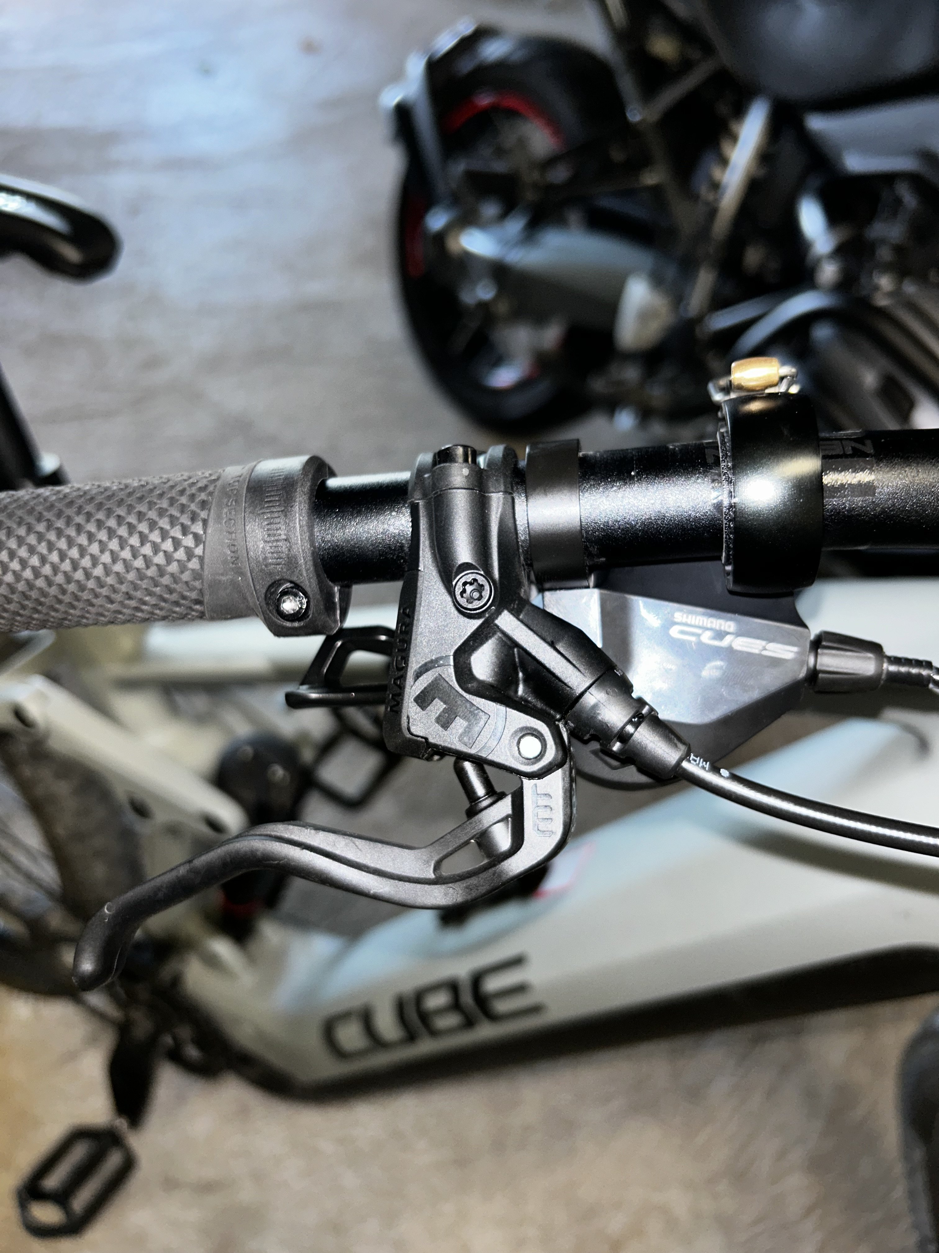

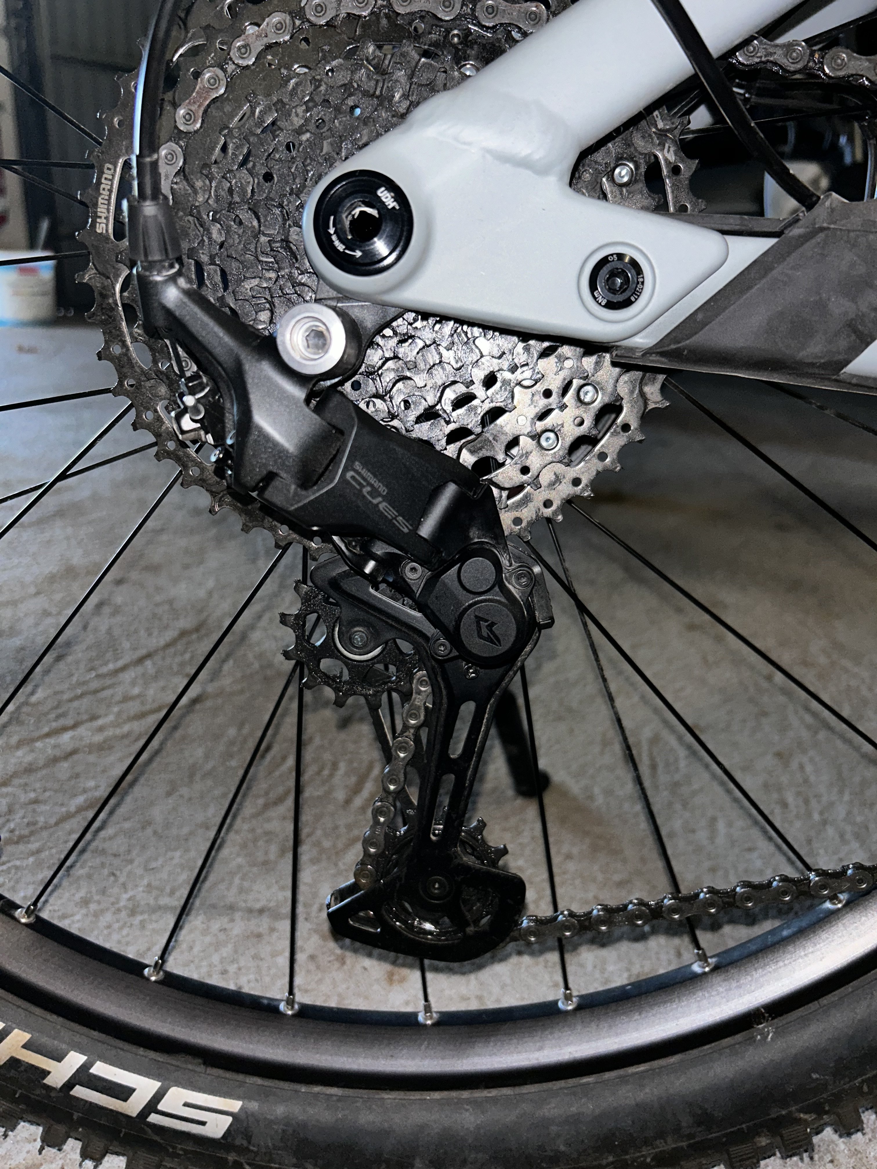

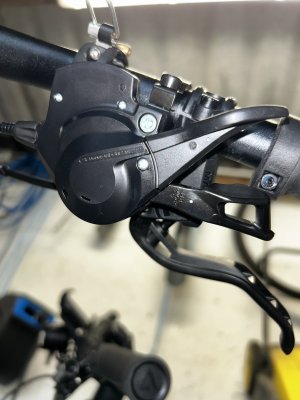

Moin moin,
kurze und knackige Frage bezüglich neuer Schaltung an meinem JobRad. Cube Stereo Hybrid HPC Pro 625. Hatte nen kleineren Sturz mit anschließendem Werkstatt Besuch, durch die Vollkasko muss ich Nix bezahlen, allerdings darf die Werkstatt gleichwertiges Material verbauen. Meine Frage, ob ich irgendwelche spürbaren Nachteile durch den Wechsel haben könnte (kann noch nicht Fahren durch Verletzung)
Vorher shimano deore rd-m5100-sgs, 11-fach
Nachher shimano cues sl-u6000
Und das Schaltwerk an der Kette hinten hat sich entsprechend auch geändert. Siehe Bilder, konnte hier keine Bezeichnung zum Neuen finden.

Ja, theoretisch ein Upgrade.
Aber die Cues 6000 ist eine Linkglide Gruppe (höhere Haltbarkeit und geschmeidigeres Schalten) die aber in deinem Fall noch die passende Kassette (diese ist quasi das Kernstück von Linkglide, weshalb es die eigenen Shifter und Schaltwerke gibt) erfordert.
https://productinfo.shimano.com/en/compatibility/C-433
