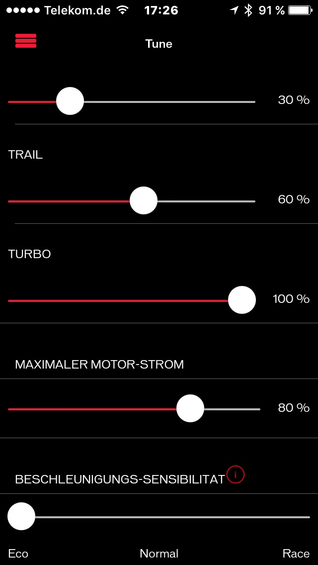

Aber eins frage ich mich doch: Kann ich per App die Sensibilität des Antriebs hinsichtlich der Trittleistung beeinflussen? Wenn nicht, dann war am Rad entweder irgendwas kaputt oder falsch justiert. Oder das mit dem An/Aus bleibt halt so. Ich werde also noch mal woanders eine Probefahrt in Angriff nehmen müssen.
Ja, in der App kann man die "Beschleunigungs-Sensibilität" einstellen.
Bei der nächsten Probefahrt würde ich den Händler bitten, dir anhand eines "Firmen-Smartphones" die Einstellungen in der App zu zeigen.
