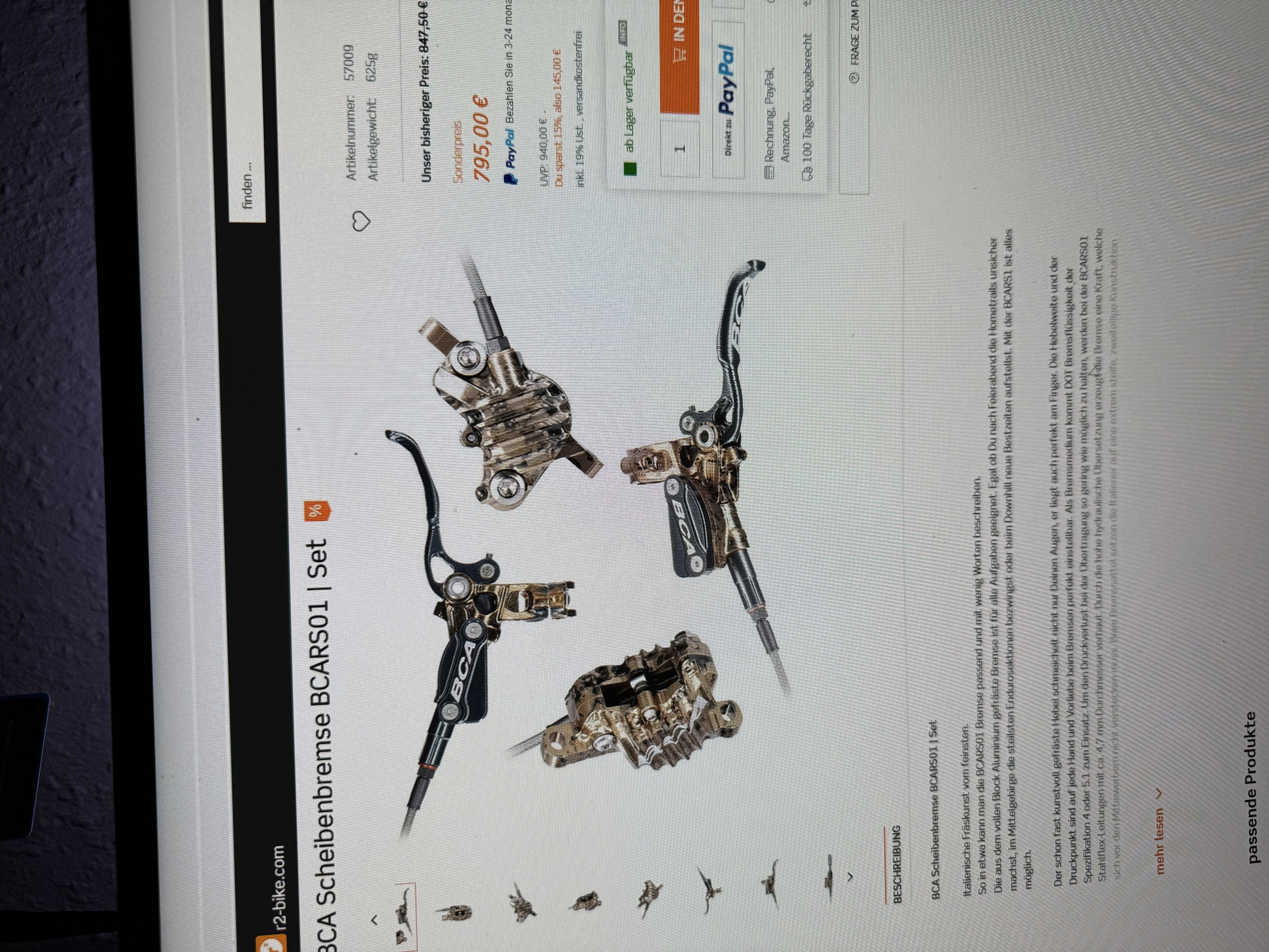

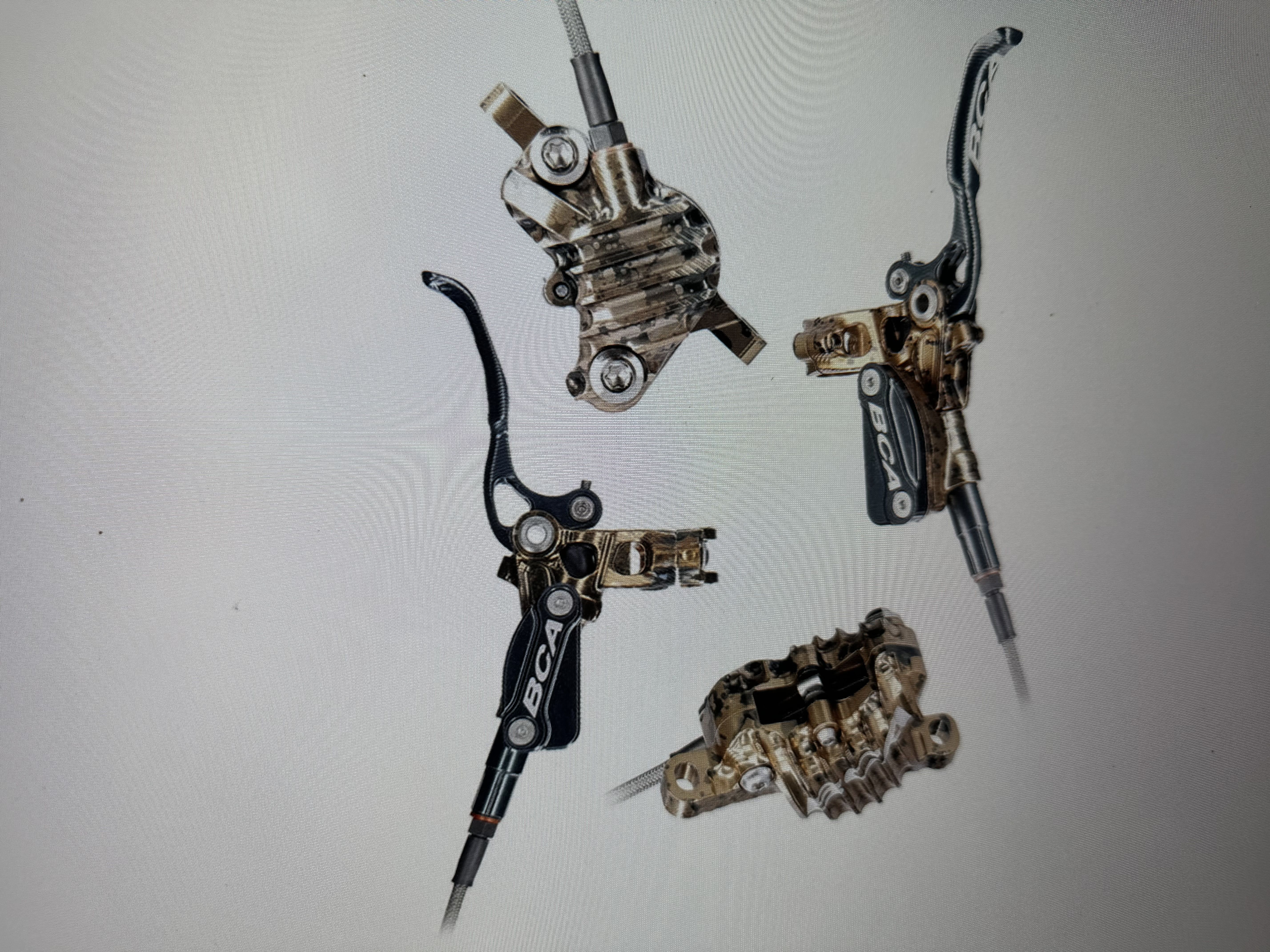

Anhang anzeigen IMG_4755.jpegHi möchte mir diese bca vremsanlage einbauen die wird mit DOT 5.1 befüllt kann mir einer sagen wie das gehen soll wie man es macht ?anbei die Anlage eine Anleitung wäre cool vielen Dank im Voraus

Entlüften/Füllen sollte wie bei jeder anderen Bremse funktionieren. Zwei Spritzen, Schlauch und Dot. Ob du noch Nippel brauchst, kann ich so nicht erkennen.
Am effektivsten wohl von unten nach oben entlüften, für den Anschluss am Bremssattel ist ein Adapter dabei, dann brauchst du noch zwei Spritzen, eine zum Absaugen oben und eine zweite mit Silikonschlauch wo du den Adapter anschließen kannst, und dann einfach von unten nach oben Bremsflüssigkeit durchdrücken.
Viel Spaß mit der Bremse, ich hatte die Braking, hat eine Ausfahrt gehalten, dann war sie kaputt, aber die BCA soll einige der Schwachstellen behoben haben.
