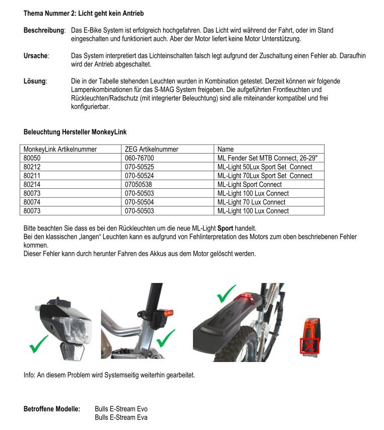

Das Thema ist schon recht alt und ich hätte gedacht der Fehler wäre längst behoben.
Offizielle Lösung:
Inoffiziell muss das Rücklicht geöffnet werden und innen drin ein Kondensator stillgelegt werden. Die Bulls Werkstätten sollten die entsprechenden Infos vorliegen haben.
