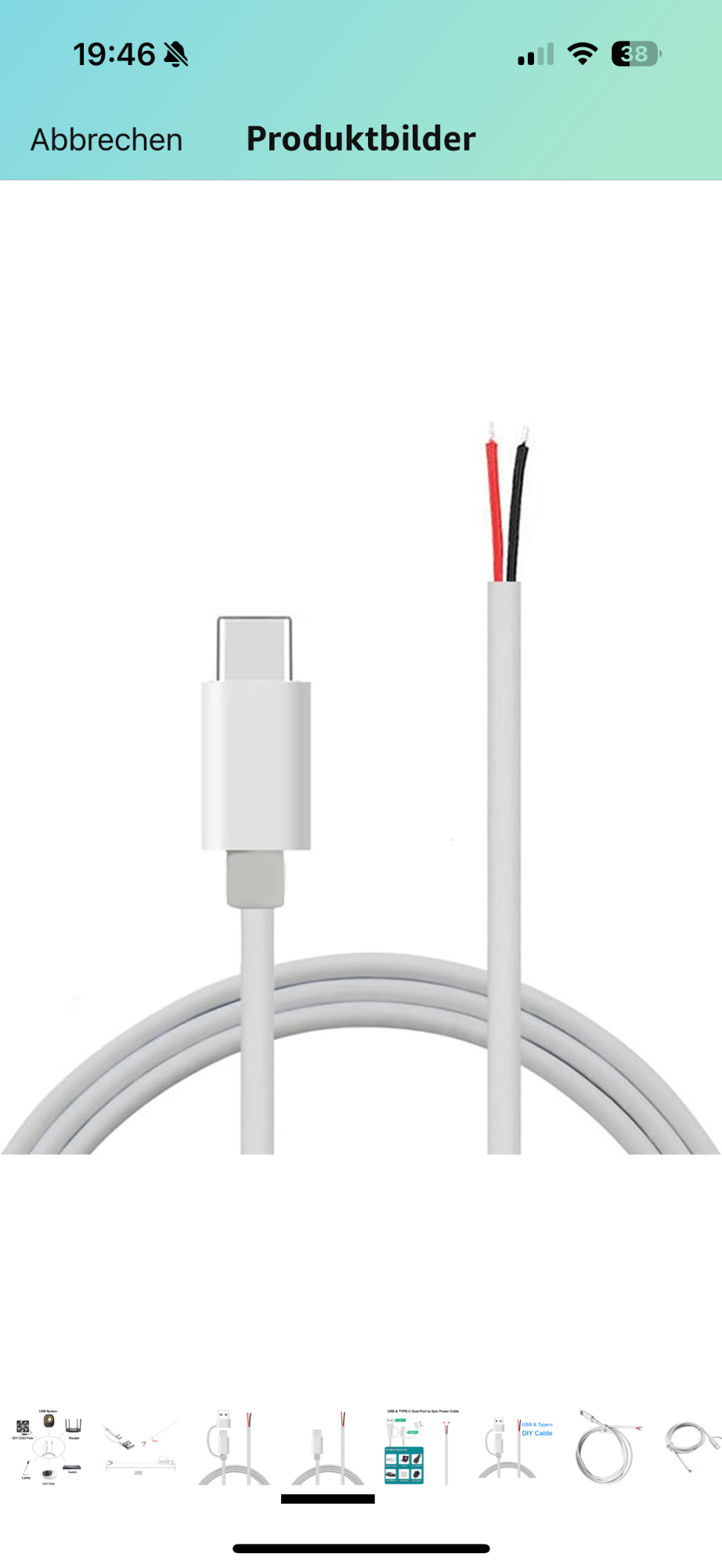

Hallo Gemeinde,
ich bin aktuell auf der Suche nach einem neuen Frontlicht, da mein altes, akkubetriebenes nun vor dem Winter den Geist aufgibt.
Es wird def. eine fest installierte mit dem Motor, allerdings habe ich interessehalber eine Frage.
Wie ich bereits in einigen anderen Themen lesen konnte, wird der Strom am +- Pol des EP801 mit der Licht Funktion am Steps aktiviert.
Würde es da nicht theoretisch sogar funktionieren, ein USB C Kabel mit am anderen Ende +- an den Motor anzuklemmen und damit eine stinknormale, akkubetriebene Lampe sozusagen dauerhaft zu laden?

Kommt drauf an, in der Theorie schon, praktisch müsste gegebenenfalls noch ein Spannung Wandler dazwischen, abhängig davon, was der Motor ausgibt und was die Lampe halt braucht.
Wenn du USB QI nutzen willst, musst auch noch ein bisschen Lade Intelligenz dazwischen.
Sollte aber alles machbar sein
