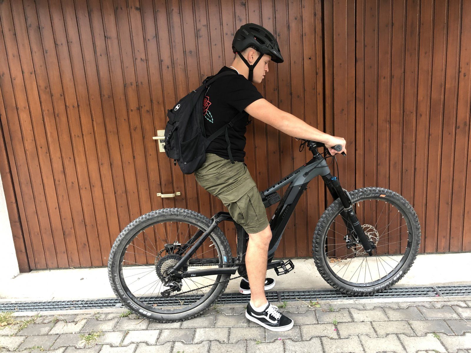

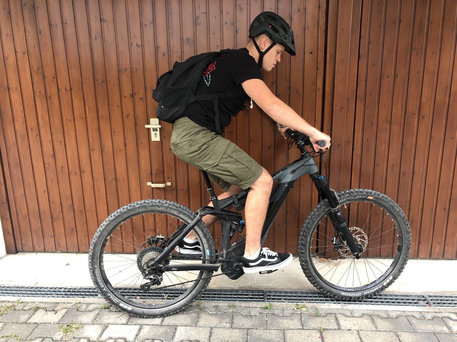

Ich hatte ganz vergessen mich nochmal zu melden.
Ich hab das Rad mittlerweile abgeholt und bin an sich sehr zufrieden damit. Fährt sich super auf Touren und auf Trails. Ich lade später mal paar Bilder hoch, wenn ich auf dem Bike sitze. Dann könnt ihr gerne nochmal beurteilen, was ihr von der Größe bzw. Haltung meint!
Grüße
Sieht für mich stimmig aus. Und wenn du mit dem Dropper unten mit beiden Füssen komplett auf dem Boden kommst, dann passt's doch. Wenn du vom Sattel runter gehst, hast du genügend Abstand zum Oberrohr. ?
