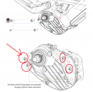

du meinst die rot markierten Schrauben oder?
da sind auf dem bild torx sonstwas ... am bike wurden bei mir aber ganz normale Schrauben mit denk 6er Imbus verbaut.
sind aber nach jetzt 2000km noch einwandfrei fest.

Hallo,
was ist jetzt eigentlich das richtige Anzugsdrehmoment von den TX40 Schrauben, welche die Haltebleche mit den Rahmen verbinden? Sind das jetzt 20 oder 25NM?
Habe gestern an zwei Bikes die Schrauben mit 25NM nachgezogen. Hatte versehentlich 25 statt 20NM eingestellt. Bei dem Cube meiner Lebensgefährtin hat der Drehmomentschlüssel mit 25NM sofort ausgelöst, bei meinem Focus hat es bei 5 Schrauben sofort ausgelöst und eine hat es mit 25NM angezogen.
Denke mal das dürfte nichts ausmachen.
