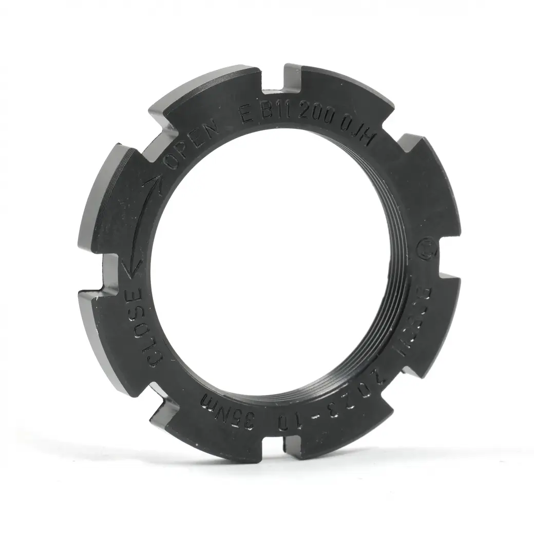

Gibt inzwischen die 3. Version des Lockrings und da steht 35 Nm drauf:
BOSCH E-Bike 4. Generation
EB112000JH (vorher 1270014085 + 1270016119)
