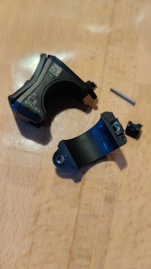

Kann mir jemand weiter helfen bei der Suche für ein Ersatzteil der Bosch Mini Remote? Mir ist bei einem Sturz der Bügel gebrochen. Kann man den nachkaufen?

Mal nach einer 3D Druck Vorlage im Netz suchen und drucken (lassen).
Ich suche immer bei thinkiverse.com und ein Kollege von mir druckt es anhand der Datei, die dort online ist. Eventuell sind noch ein paar Dinge zu beachten, aber damit kennen sich die 3D Druck Spezies aus.

Habe ich jetzt auch gemacht und Parallel einen Klebeversuch gestartet.
Habe das Material an der Bruchstelle mit einer Minimodellbausäge angeritzt damit mehr Kleber in der Bruchstelle ist. Und dann mit speziellem Modellbau Sekundenkleber verklebt. Werden sehen.
Befürchte es auch. An sich könnte es bissl stabiler sein....ist aber nett von Dir! Wäre mehr Platz an der Stelle hätte man Drahtstifte in eine Nut einklben können aber das ist so klein. Ich befürchte, dass es bereits beim anziehen abreisst.

Es gibt derart viele Spezialkleber, die sehr hohe Belastungen aushalten. Bei dieser Anwendung darf der aber nicht fast kristallin werden, sondern muss eine gewisse Elastizität behalten, dann kann er auch die G-Kräfte der Bedienung und auf dem Geläuf verkraften.
Ohne genaue Kenntnis des Materials wird das aber nichts.
Kann man aber bestimmen, das Havarieteil ist ja vorhanden.
