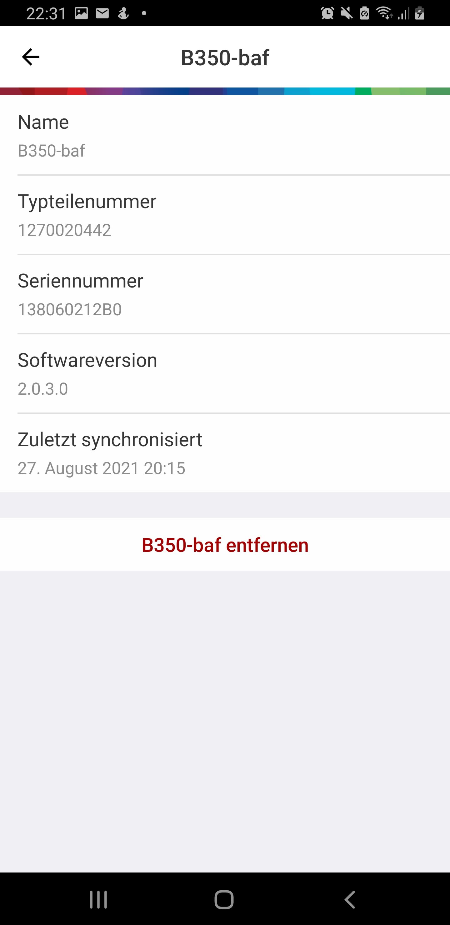

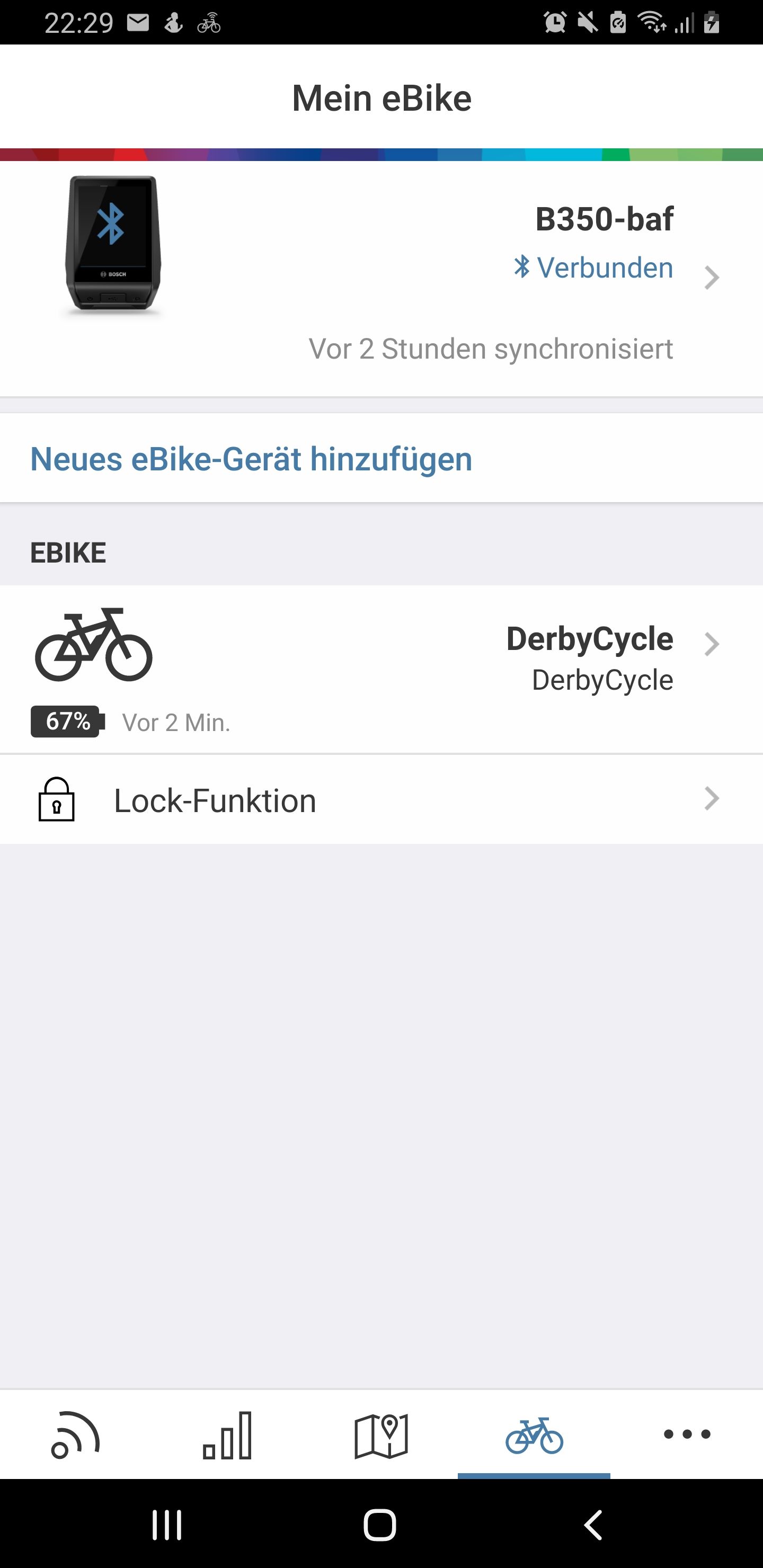

Wenn du im Screen auf das Nyon Klickst kannst du auf entfernen klicken

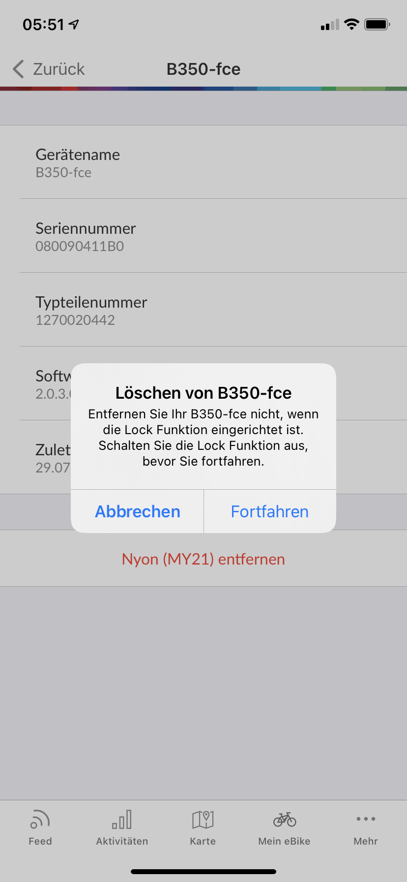

Moin,
erstmal vielen Dank für die Antwort!
Ich habe mal draufgedrückt und dann kam folgende Meldung (s. Bild).
Dann habe ich lieber auf abbrechen gedrückt.
Ich denke, dass die Lock Funktion dann nicht entfernt ist und es Probleme geben wird.
Mal ehrlich, das war ja auch irgendwo zu erwarten.
Die Lockfunktion soll ja eine Art Diebstahlschutz sein. Wenn man diesen durch Verwendung eines anderen/neuen Bedienteils einfach wieder deaktivieren könnte, macht das Ganze keinen Sinn.
Die Entfernen-Funktion entfernt auch nur die Verbindung zw. Smartphone und Bedienteil. Die Verbindung zw. Bedienteil und Rad erfolgt mechanisch durch die Kontakte.
Ich würde an Deiner Stelle nochmal den Händler oder Bosch direkt kontaktieren und um entsprechende (genaue) Anweisungen bitten. Halbwissen wird Dir hier nicht weiterhelfen.

Hey Hummelbiker, war heute wie gesagt beim Händler und es hat wirklich nur mit dem entfernen funktioniert. Also einfach altes Nyon in der App entfernen und das neue wieder mit seinem Account in der App verbinden / koppeln. Grüße
Ich hätte vielleicht dazuschreiben sollen das ich es einen Tag vor meinem Post genau wie ich beschrieben hatte gemacht habe 😅😅😅 (Wechsel von Kiox auf Nyon)
