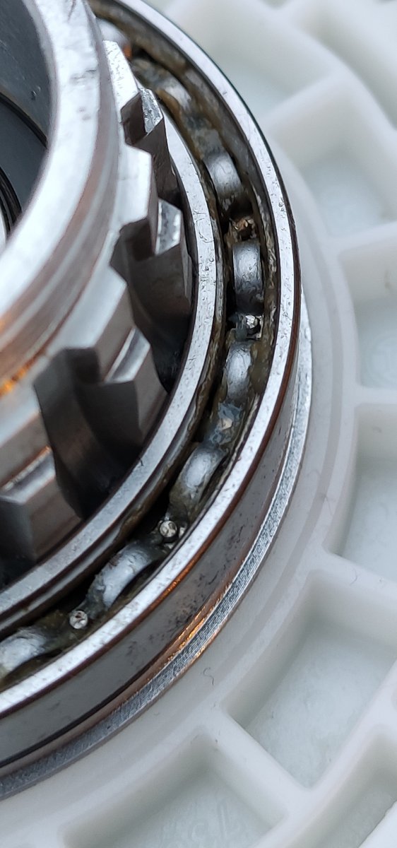

Ich wollte das einfach Dokumentieren wie Empfindlich die Motoren von Bosch sind Aus Meiner Sicht.
Der Motor stammt wie gesagt von einem Cube Stereo Hybrid 160 von 2018 Laufleistung liegt bei 1500km und wird ab und zu auch über die 25km/H Grenze Gefahren und auch im Regen oder Matsch.
Geäußert hat sich mein Lager schaden Rechts/Antriebsseite durch ein Quitschen und ein Sehr Rauen Lauf, ähnlich wie ne Kaffeemühle.
So sieht das Lager aus, etwas Fett Vorhanden aber ziemlich Braun und Dreckig und wenn man es Dreht läuft das Ziemlich Schlecht
Gruß

Ich weiss es nicht ich hab die Vermutung es war schon seit ich mein Cube Habe, der Motor Lief immer Etwas Rauer nur kam jetzt noch ein Hohes Quitschen Dazu.
Aber ist ja nicht Schlimm, das Lager kostet 20€ und kriegt man Problemlos Getauscht.
das Linke was eigentlich Völlig den Umwelteinflüsse ausgesetzt ist Lauft ebend wie Neu, wird auch noch gegen ein Besseres Getauscht und dann soll Gut sein :)
