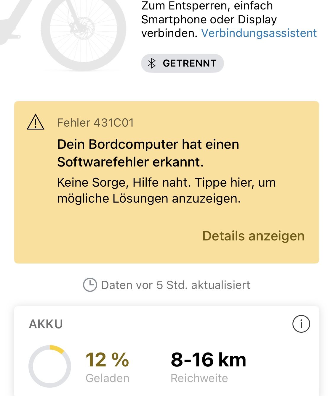

Ich fahre ein Cube Reaction Hybrid 750 (2023 ) und hatte gestern den Fehler 431C01.
Der Fehler trat bei einer recht zügigen und holprigen Abfahrt auf.
Das Bike funktionierte weiterhin. Nach dem Beweisfoto konnte ich den Fehler per „OK Knopf“ wegdrücken.
In der Flow App wurde der Fehler ebenfalls angezeigt.

Ich habe auch ein Cube Stereo Hybrid 140 und heute kam der gleiche Fehler! Ich konnte ihn auch einfach weg drücken. Aber irgendwie hatte ich ein komisches Gefühl, weil es keine Erklärung dafür gibt.
Hallo, habe auch die gleiche Fehlermeldung. Zusätzlich blinkt die Schnecke im Display sporadisch auf. War im Handel und Fehler wurde gelöscht. Nach 10 km wieder gleiches Probleme

Hallo und an gudn Morng. Ich fahre ein Bulls EVO1. Habe gerade Nachricht von Bosch bekommen. Soll mich wieder beim Fachhändler melden.
Guten Morgen, hab das neue Update gemacht und seit dem alles wieder ok.
Hab mir vorher schon den Computern selbst auf individuell eingestellt.
