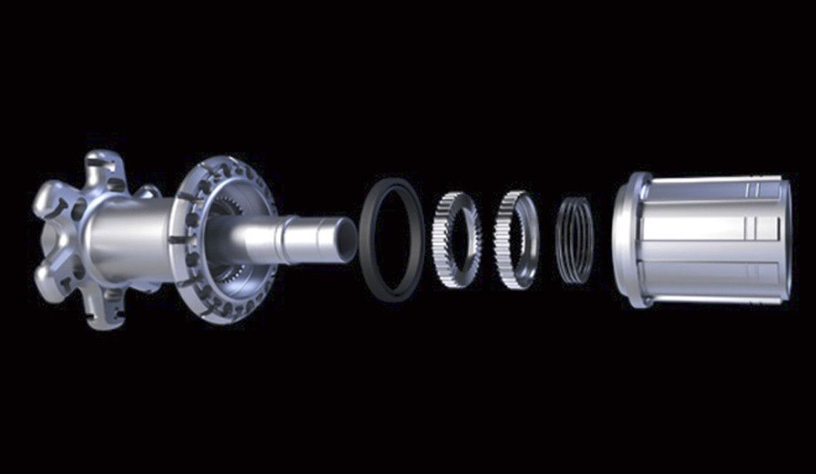

Den Freilauf zerlegen und wieder zusammensetzten, Nabe prüfen ob nichts drinnen steckt, hatte auch schon das die Feder drinnen leicht krumm war oder nicht 100% die Verzahnung gepasst hat.
Auch schon gesehen das der Freilauf falsch zusammengebaut wurde.
Wenn immer noch Probleme bestehen, dann mit einem neuen Freilauf testen.
