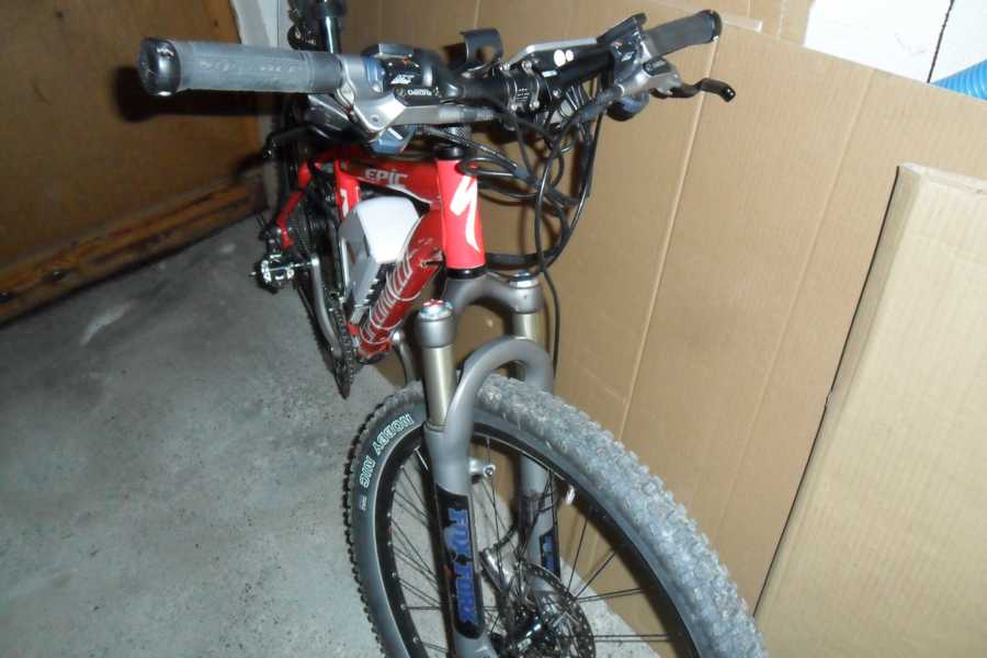

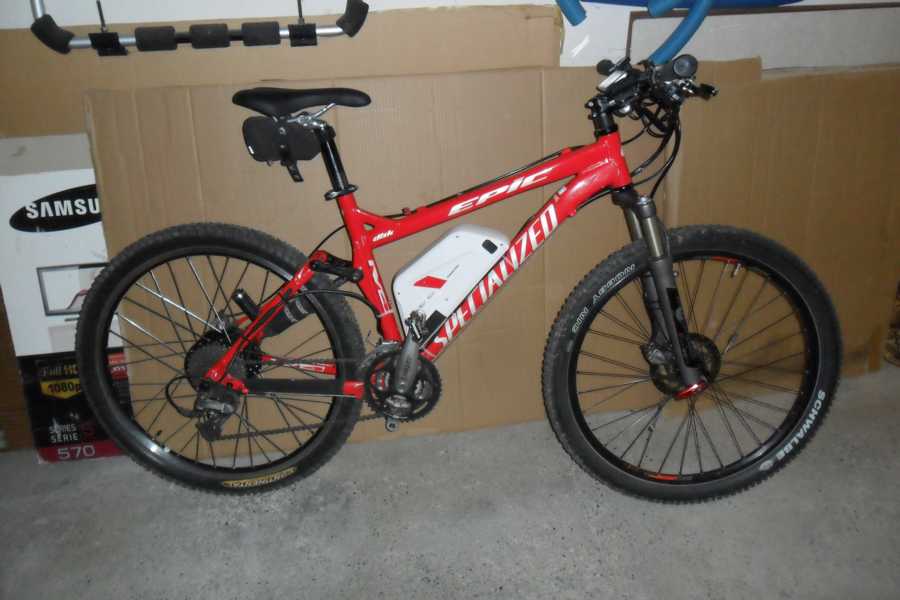

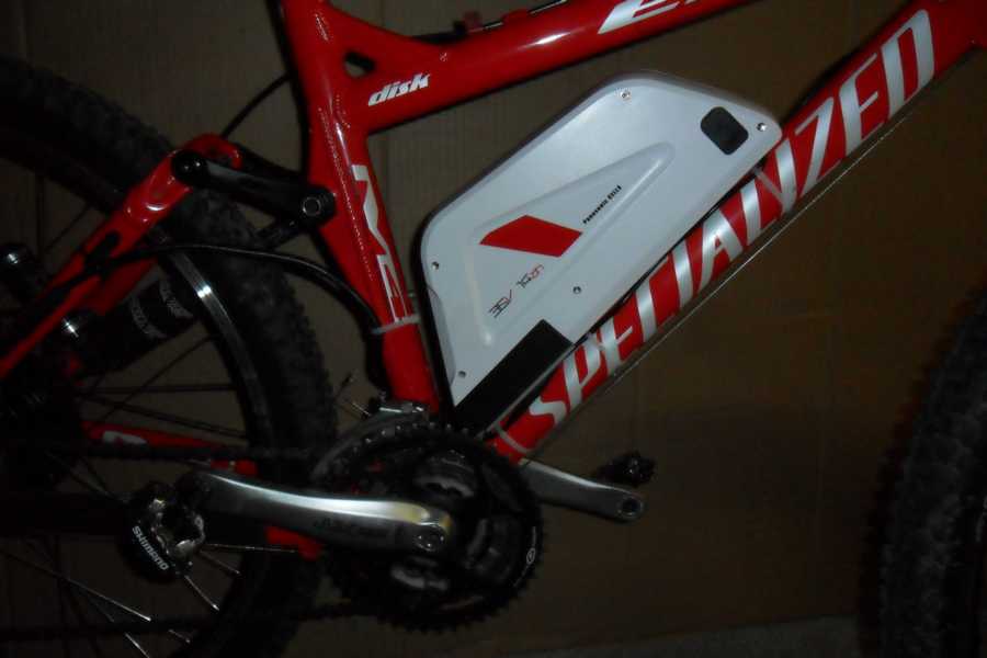

Ich habe mein Specialized Epic Baujahr 2003 als E Bike umgebaut, Kosten 650 Euro, alles bestens. Wenn Interesse besteht folgen Beschreibung und Bilder
Hallo...hier einige Bilder... 2003 habe ich mir damals das neue Specalized Epic gekauft, in der Hoffnung das hält ewig. Na neue Laufräder, Innenlager usw kamen dann doch es sollte ja leichter werden. Aber am Rahmen nicht das der kleinste Mangel. es kam dann noch ein schwarzes Epic dazu was ich aber nicht mehr habe. Beide waren insgesamt 8 mal auf einen Transalp mit mir. 2008 bin ich dann das letzemal einen Transalp gefahren. Da ich mittlerweile Rentner bin und noch immer aktiv im Harz unterwegs bin, kam die Idee mit 67 Jahren kannst du dir das etwas leichter machen.
Was ich im Web an fertigen E Bike MTB gefunden habe war mit einfach zu teuer zumal ich ja ein gutes Bike habe. Alle Räder waren eh 27,5 was mir überhaupt nicht gefällt.

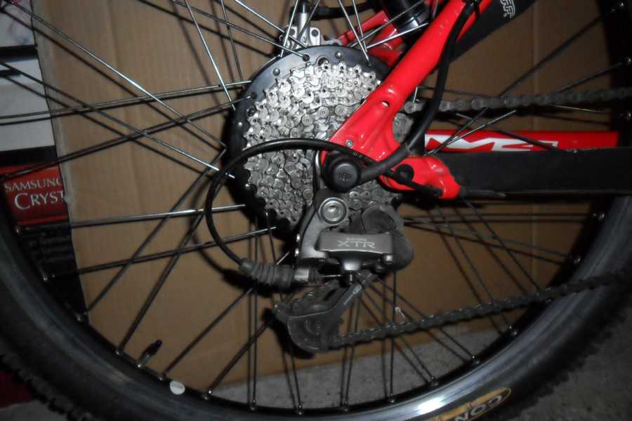

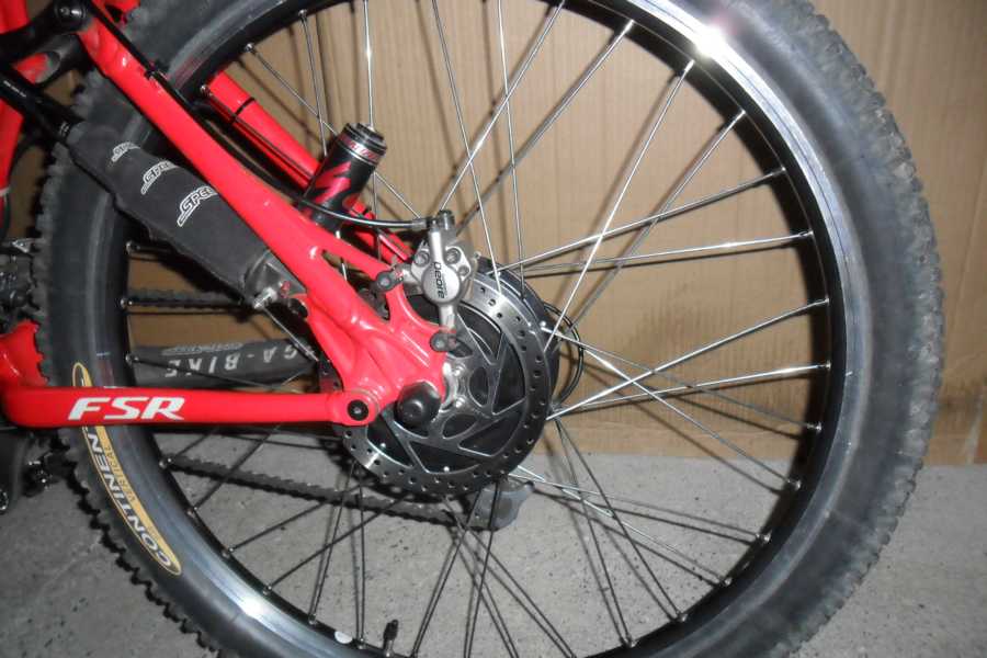

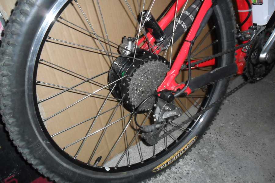

Ich habe eine Bafang Heckmotor der geht richtig gut. Leider bin ich von 13 Kg auf 20 Kilo gewachsen. So einfach Tragepassage wie auf dem Fimbapass gehen wohl nicht mehr. Da hilft auch die superleichte Fox Gabel nicht mehr, allein der Akku wiegt fast 4 Kilo...
Fazit es muss nicht immer ein Bosch Motor sein...Bekannte fahren das Set schon 2 Jahre ohne Probleme. Zum Set gehören

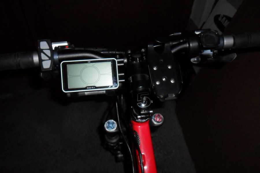

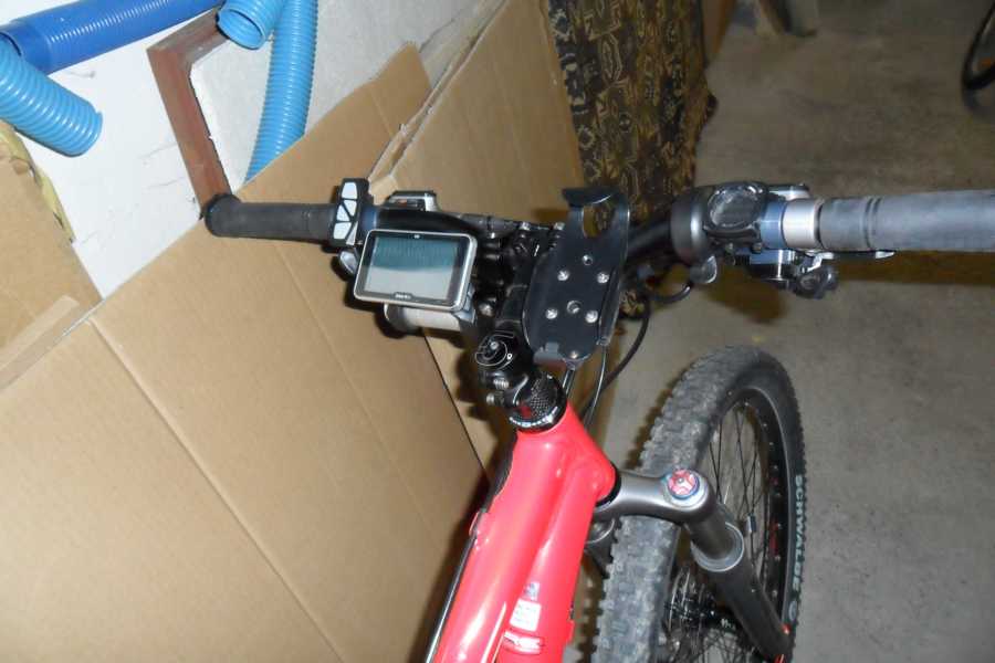

Hinterrad eingespeicht mit Motor, Akku und Ladegerät, Sensor ( für Oktalink und HollotechII extra zu bestellen) Display mit Steuerung, Halter für Akku mit Elektronik und Kleinkram.
Es gibt 3 Unterstützungsstufen, Easy, Normal, Power, jede nochmal in 6 Unterstufen. Easy Stufe 1 reicht locker, damit kommt man fast 100 km weit. Das wichtigste man behält sein komplettes Getriebe.Auf geraden Strecken kann man es komplett abschalten und ich bin schon ca.30 km ohne gefahren geht auch. Ich bin damit Trails zum testen gefahren kein Problem gehabt. Ich will hoffen das der Rahmen das ohne Zicken mitmacht. Schade das die Speichen nicht schwarz sind man kann eben nicht alles haben.

Es bleiben nur Display, Strom, Steuerkabel sowie Akkuhalter und PAS Sensor am Rad. Das abzubauen macht keinen Sinn , allein um den Tretlagersensor abzubauen musst du die Kurbel abziehen...aber so ist der schwere Kram weg....eben eine Alternative.
Einen Zweiakku brauchst du nicht, der reicht locker für eine Tour mit über 1000hm. Ausserdem kostet der mal schlappe 399 Teuros
