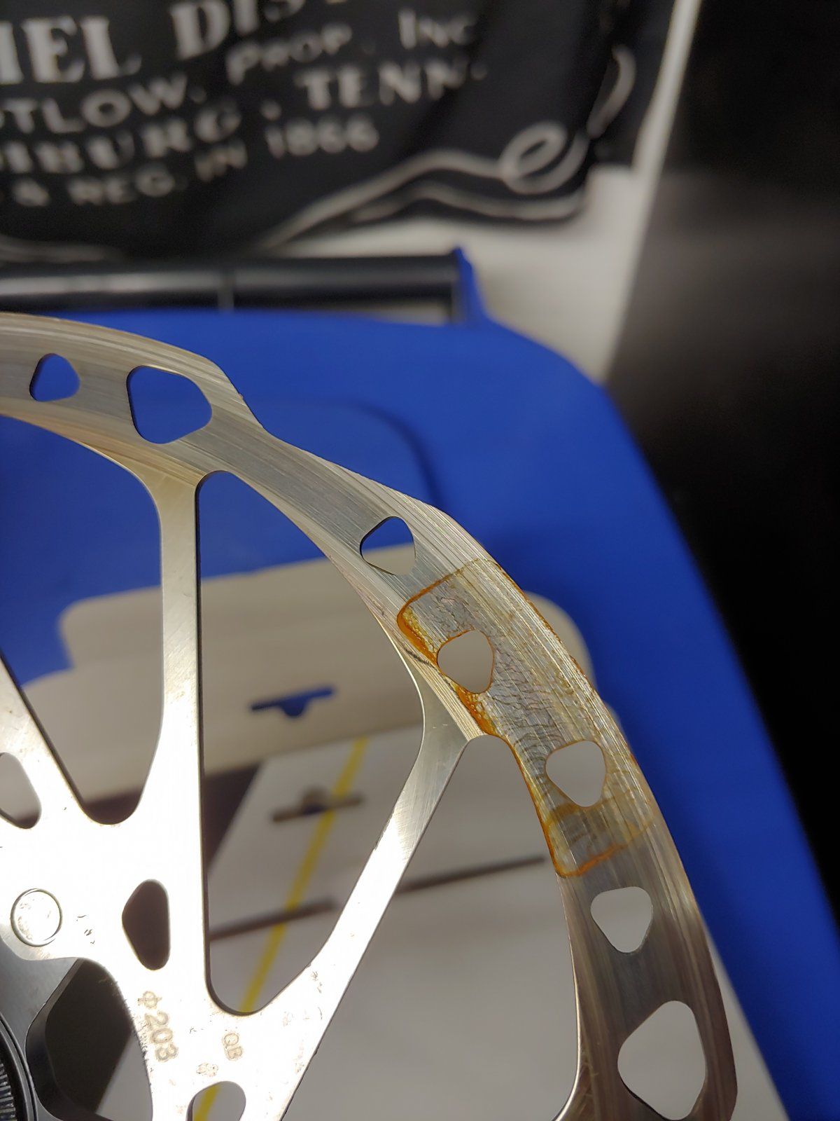

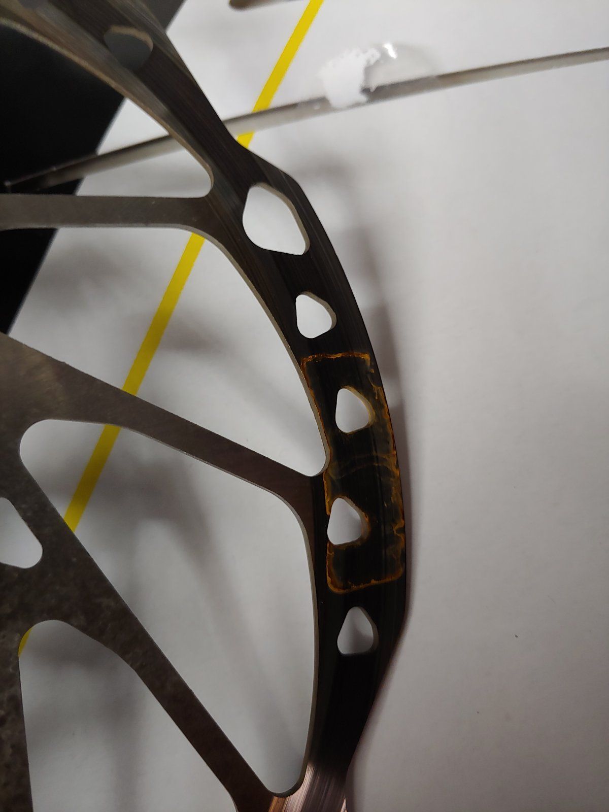

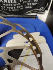

Hi, ich habe mir letztens Bremsbeläge von BBB
speziell fürs e-bike gekauft und habe diese jetzt vllt 100 km gefahren. Jetzt habe ich diese Woche auch noch die Bremsscheiben gewechselt und habe gesehen, daß die Beläge Rost Spuren an den Scheiben hinterlassen haben. (Siehe Fotos ) ist das normal? Bei den orginal Belägen hatte ich das über 500 km nicht.
Das kann eigentlich nur passieren, wenn man das Rad patschnass abstellt und/oder die Bremse nicht richtig eingestellt ist. Denn normal verhindert ein winziger Spalt das „anrosten“. Oder das Bike war so nass, dass Wasser sich in der Bremse sammelte und den Spalt „auffüllte“, beim Abtrocknen dann den minimalen Rost hinterließ. Naja, jedenfalls nix kritisches...:cool:
Nur mal eine Vermutung...
Der Abrieb eines Sinterbelages kann in Einwirken von Feuchtigkeit auch auf einer nichtrostenden Bremsscheibe ein galvanisches Element bilden - und dann rostet es.
