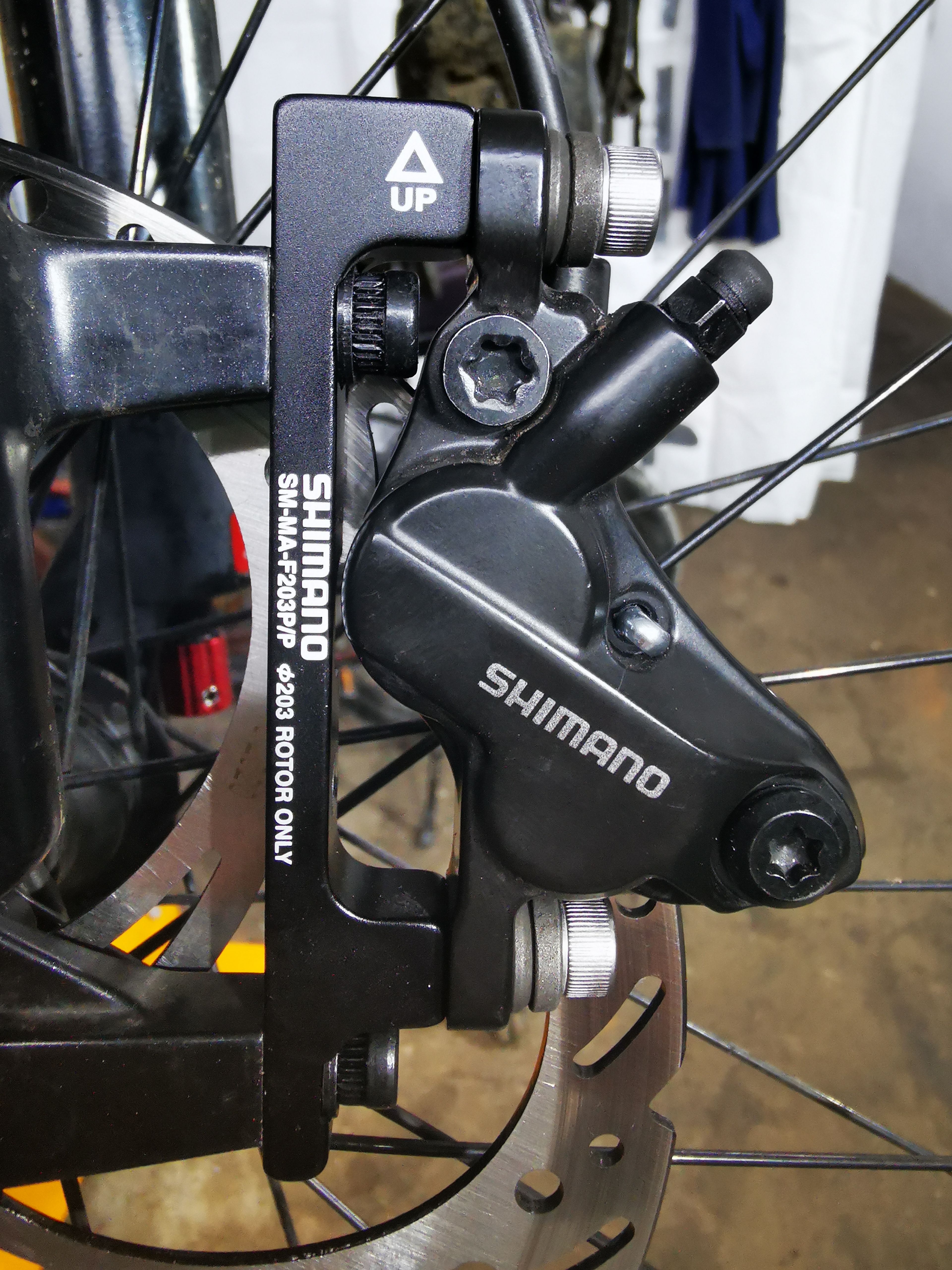

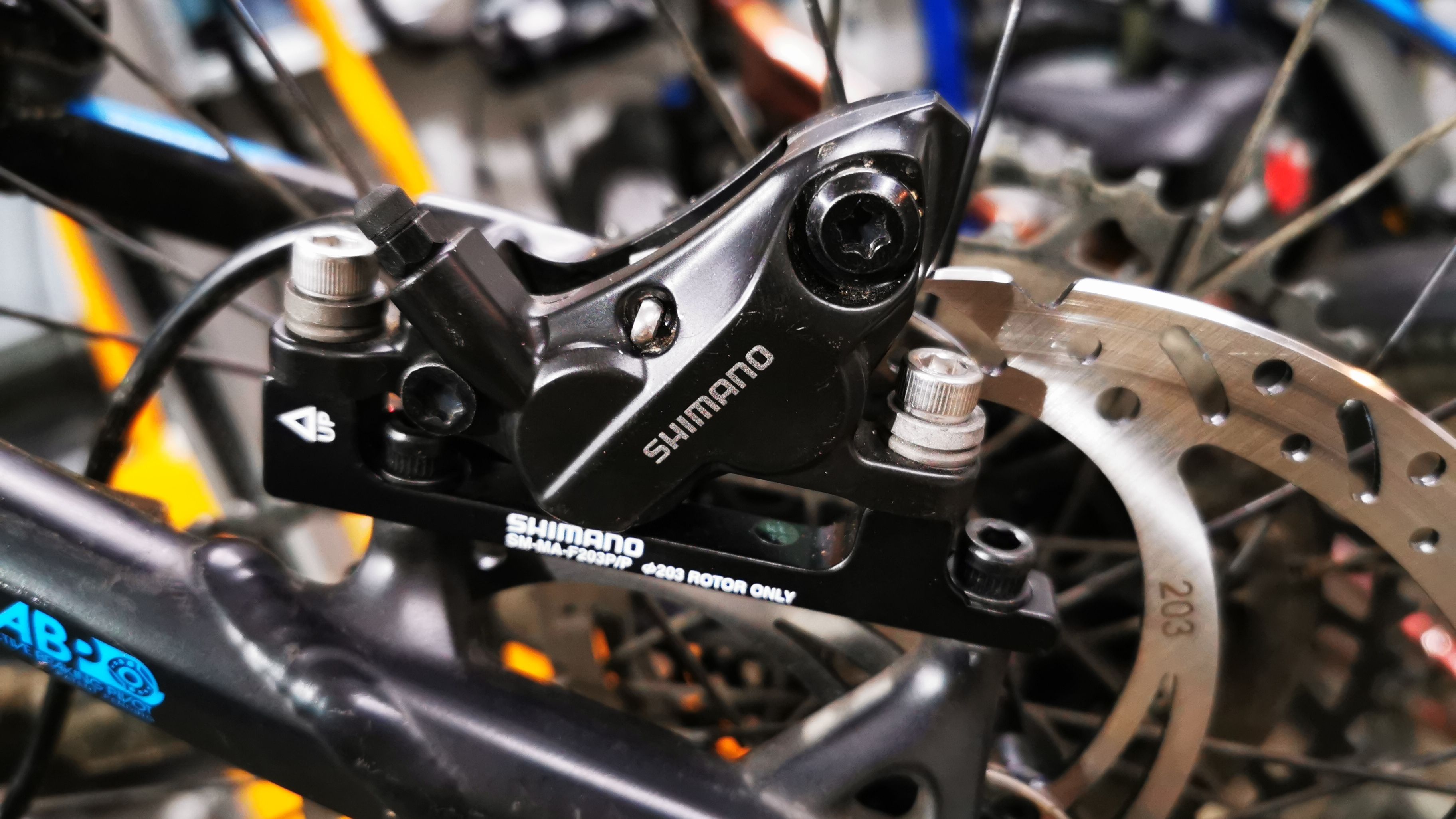

hab auch erst kürzlich mein altes Trek von 2 Kolben auf 4 Kolbenanlage umgerüstet
und auch von 180 auf 203mm Scheiben
bin damit sehr zufrieden
die alten Anschlüsse haben gepasst da ich Shimano MT520 Sättel verwendet hab (schauen baugleich aus wie die M6120) die haben noch die geraden Anschlüsse mit Quetschring (wie auch die älteren 2 Kolbensättel)
der Umbau war dadurch relativ einfach, halt noch passende Adapter für die grössere Scheibe
Lg Tirolbiker63
PS: ich weiß nicht ob man deine Hebel (Servo Wave System) mit Magura mischen kann und sollte, die Kolbenrückzugswege sind unterschiedlich und du brauchst dann andere Anschlüsse, ev. ist auch der Ausgleichsbehälter von deinem Shimano Geber nicht passend zum Magura Sattel (hab aber kaum Erfahrungen mit Magura) ev. solltest auch nachfragen ob deine alten Hebel zu neueren 4 Kolbenanlagen kompatibel sind (auch wegen dem Ausgleichbehäter) ich habe die Bremsgeber bei mir auch getauscht (auf XT Geber)
