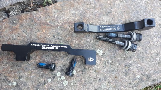

Hallo zusammen,
ich sitze gerade an meinem Vorderrad, möchte eine neue Scheibe auf meine Shimano 8120 umgerüsten, komme von 203 und habe die pm7 Aufnahme an einer Fox Gabel 38 . Habe mir den passenden ?Adapter sm maf220ppm gekauft ,dort waren allerdings nur zwei kleine Schrauben dabei . Mein Adapter für die 203 Scheibe war mit zwei langen Schrauben befestigt, siehe Bilder.
Was ist hier die richtige Befestigung oder brauche ich hier neue Schrauben? Oder habe ich den falschen Adapter bestellt? Danke und Grüße Kiwi
Die kurzen Schrauben für den Adapter auf Gabel sind schon richtig. Jetzt brauchst du noch 2 kurze (M6x18?) für den Sattel. Würde einfach in den nächsten (kleinen) Radladen mit Werkstatt fahren.
Die langen Schrauben nimmst du, wenn der Bremssattel durch den Adapter in die Gabel verschraubt wird - ohne weitere Schrauben.
Du hast/brauchst jetzt 4 kurze Schrauben: Sattel auf Adapter und Adapter auf Gabel.
Solltest du die Bremsanlage neu gekauft haben, liegen da normalerweise passende Schrauben bei:
https://www.bike-components.de/de/S...x-18-7-fuer-Bremssaettel-mit-Stop-Ring-p46355
Ich nehme an, du rüstest von 203mm auf 220mm auf - sonst wäre der Adapter falsch.
Hallihallo, danke für die schnelle Rückmeldung.. :)
Werde ich mir morgen organisieren.
