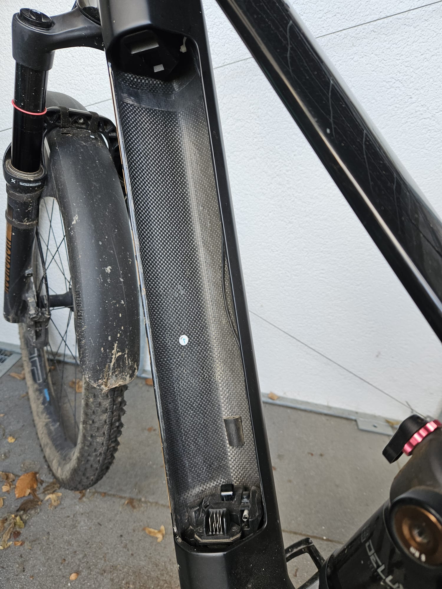

Tatsächlich habe ich nur im unteren Bereich eine Art Abstandshalter aus Gummi - sieht das bei Euch anders aus? S. Bild. Ich kann den eingelegten den Akku am oberen Ende 1-2mm bewegen, konnte dabei aber nicht das Problem reproduzieren (wenn man versucht es zu lösen bzw. genauer zu verstehen, passiert sowas natürlich nicht, nur wenn man auf Tour will...).
Habt Ihr einen Tipp, was man da gut nehmen kann?

da war bei mir deutlich mehr, unten an beiden Seiten...fast durchgehen von links nach rechts, bei dir ist nur ein kleins 2cm Stück
oben auf der Unterseite des Rahmen, da wackelt gar nichts.
Danke für die Rückmeldung, @der_luda ! Falls Du noch Gelegenheit hättest ein Bild zu machen wäre das super. Ich kann den Akku am oberen Ende nach links oben bewegen, also genau die Richtung der Entnahme... das werde ich kaum verhindern können...

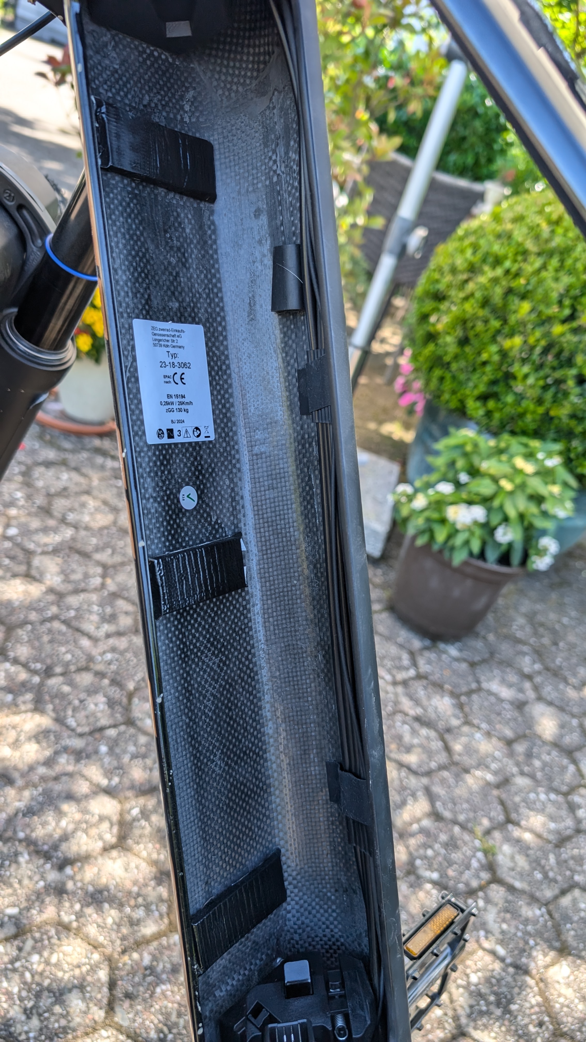

Bei dem jetzt gekauften Bulls Sonic evo am sl 1 von meiner Frau sah das original so aus. AKKU hat null Spiel, geht allerdings auch recht stramm rein bzw. raus aber bis jetzt keine Ausfälle.
Edit die Streifen sind ca. 6mm dick und aus einem festen Schaumgummi.
