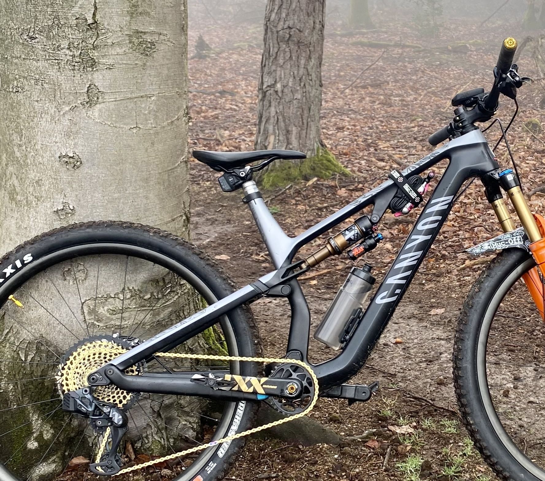

Canyon hat das selbe gemacht mit dem RockShox Flight Attendant. Es passt ;-)
Für die Wasserflasche würde ich mir einen Sideloader oder einen Fidlock montieren. Ein FOX Float X montiert auf einem normalen Neuron mit einer Fidlock-Wasserflasche
Mit dem Fidlock hat man bei der Montage noch etwas mehr Spielraum.
