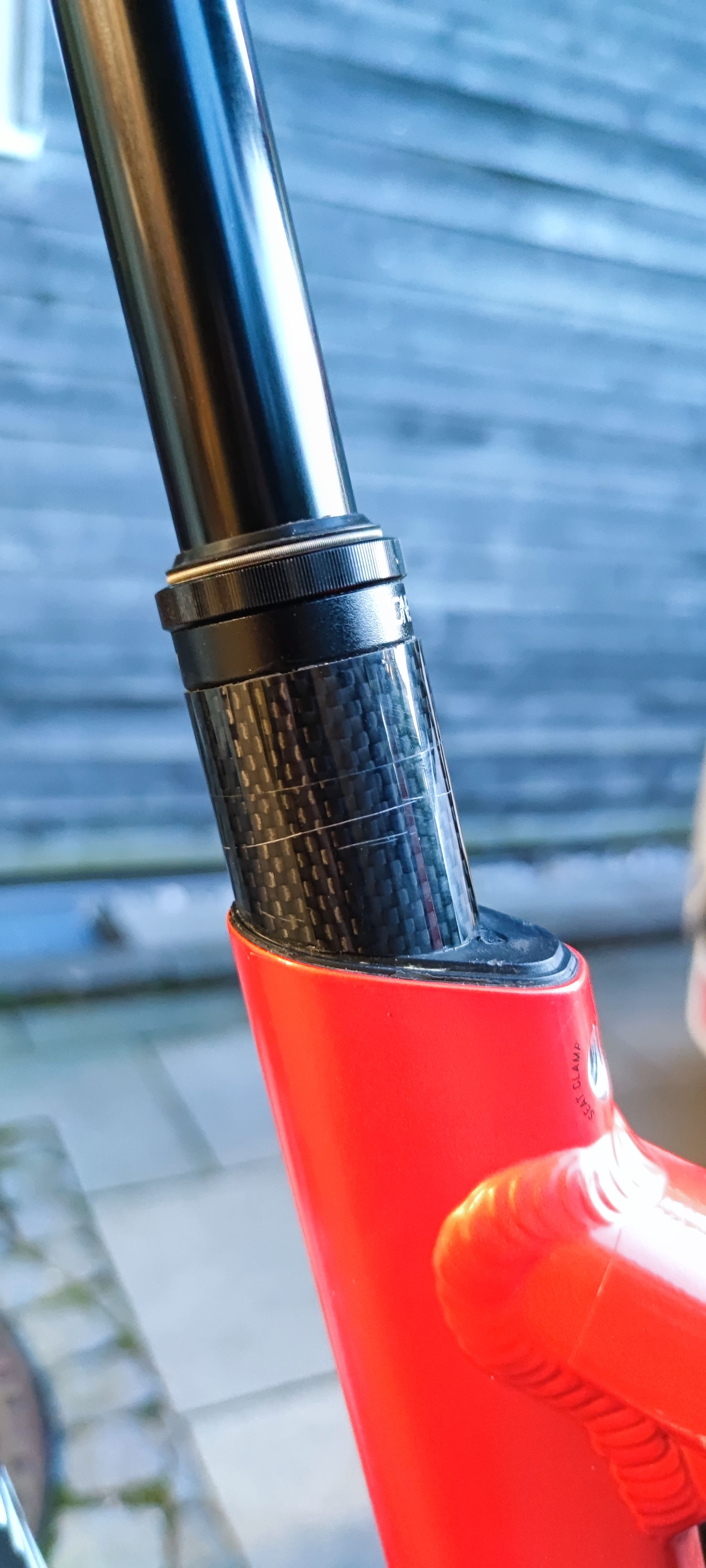

Bei mir knarzt das Platik im Rahmen. Habe diese Klemmung schon mit Fett von innen schön voll gedrückt, da kommt man ja gut mit dem Finger dran. - Keine Änderung.
Montagepaste verhindert auch knarzen, reduziert aber zusätzlich die Kräfte um etwas zu fixieren.
Vielleicht geht Du dazu über, wenn das nächte mal der Dropper draußen ist.
Canyon liefert für die Sattelstüze übrigens Montagepaste mit.
Passat schon...bin sehr zufrieden mit meiner Lösung...
Also Sattelklemme drin gelassen?
Wieso hast Du das Gummi abgemacht?
Das obale Plastik ist Teil der original Sattelklemme?
1.) Ja. Die Sattelklemme ist drin, allerdings mit einer Vaseline-Packung (kannst auch BikeFett nehmen)
2.) Gummi hab ich abgemacht da es nicht wirklich abgedichtet hat und ich ein festen Anschlag brauchte für die Distanzhülsen. Es gibt nichts sensitives in den Rahmen und für Wasserabdichtung sorgt ja die Vasiline.
3.) Ja, es ist ein Hartplastikteil und ist in den Rahmenrohr eingeklebt. Meine Hülse (normale Spacer auf D=32mm aufgebohrt und auf 73° abgeschrägt) liegen vollständig auf den Plastikteil. Man muss noch die Sattelstütze leicht modifizieren, indem man den Übergangsradius von 30,9mm auf ca.35mm (OneUp) auf der Drehbank vorsichtig abdreht und die Stelle mit schwarzen Lack sichert. Damit liegt auch meine Hülse sauber auf der Sattelstützen-Absatz auf.
Ich ziehe die Klemmschraube jetzt nur noch mit 4Nm an, da die Hauptlast über die Hülsen abgeleitet wird. Ich fahre nun jetzt seit ca.1000km so und bis jetzt kein einziges Geräusch mehr gehört... Vorher hat mich diese Einpunkt-Klemmung wahnsinnig gemacht...
