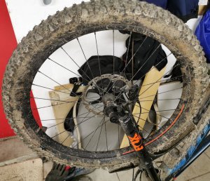

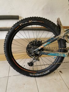

Hey, ich fahre zur Zeit Conti trail king in 27.5×2.6 mit protection und black Chili. Bin recht zufrieden damit. Rollen ganz gut und dämpfen Klasse. Bis jetzt noch keinen platten (fahre mit Schlauch). Nur wenns richtig tief und matschig ist kommen Sie an
Ihre Grenzen. Im Spätsommer hatte ich mal mountain king in 2.6 mit protection und black Chili drauf. Für trockenes Wetter top Reifen. Rollt echt gut und trotz des flachen offenen profil genug Grip um überall hin zu kommen. Ich kann also nichts schlechtes über Conti Reifen sagen. Der trail king ist auf jeden Fall viel besser wie zB nobby nic oder Maxxis rekon. Denke, kommt mit nem Hans Dampf gleich vllt sogar etwas besser. Der mountain king ist eher für Sommer und trockenes Wetter. Bei matsch kommt er recht bald an seine grenzen gegenüber dem trail king. Trotzdem, meiner Meinung nach, auch besser wie der rekon.
