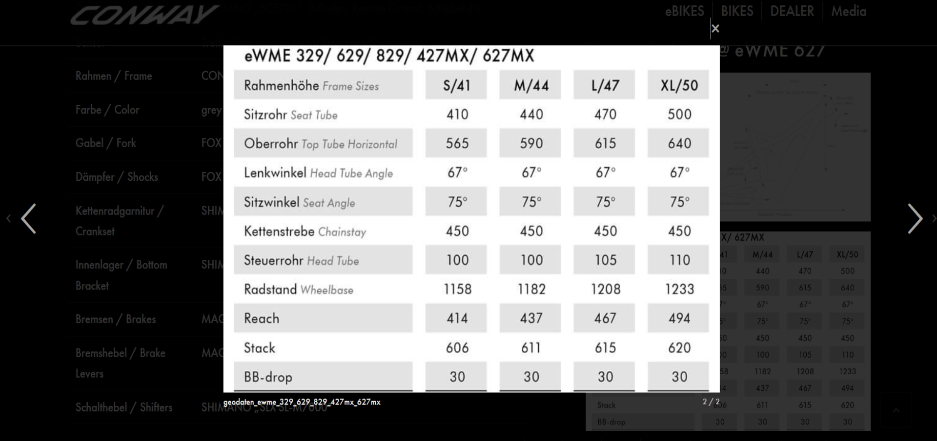

Haben uns auch für ein Conway entschieden.Der Rahmen fällt etwas kleiner aus als bei den anderen.Haben uns auch für eine Nummer Größer entschieden.Der Händler sagte uns auch ,für unseren Einsatz (Deckt sich mit deinem) eine Nummer Grösser nehmen.Wir würden unsere Räder nicht mehr hergeben und für dein Einsatzgebiet gib es nichts besseres.
https://www.hartje.de/fahrrader/rahmenhoehenrechner/

Ich kenne das Rad zwar nicht aber das mit dem kleinen Rahmen halte ich nicht für die ganze Wahrheit.
Stimmt, ist eher auf der niedrigen Seite aber der Reach ist eher lang mit 494 mm.
Auf alle Fälle beide (L & XL) probefahren und dem Händler nur glauben wenn er beide Größen da hat ;-)
Das XL hab ich heute probiert, hat sich eigentlich gut angefühlt...
Mein Slide hat allerdings 444mm Reach
L hatte er natürlich nicht da :) Deswegen auch meine Frage hier... Hatte schon Mal einen andern Händler der mir Größe S verkaufen wollte :D
Ich habe Größe L, bei 1,84. Schritthöhe weiß ich gerade nicht. Auf alle Fälle probefahren. Der wird doch von den anderen ein L da haben, kannst ja auch das 29 Zoll probieren, ist höher hat aber dafür die 34 Dämpfer statt den 36

Das mit dem kleinen Rahmen ist Blödsinn. Ist halt eine zeitgemäße Enduro-Geo mit für ein Ebike kurzen Kettenstreben und einem etwas steileren Lenkwinkel. Beim XL-Rahmen und deiner Schrittlänge würde ich gucken ob du den Sattel an steilen Abfahrten tief genug bekommst bei dem 50cm-Sitzrohr. Bin ähnlich groß wie du und fahre den Rahmen in Größe L.

Das Canyon hat ähnlichen Radstand, etwas mehr Reach und 66,8° Steuerrohrwinkel, das eWME hat 67°.
https://www.conway-bikes.de/modell/ewme-629
Ohne draufzusitzen würd ich die ziemlich ähnlich bewerten? Bzw. die Tendenz fast andersrum sehen, Lenkwinkel, 10mm mehr Federweg vorne
