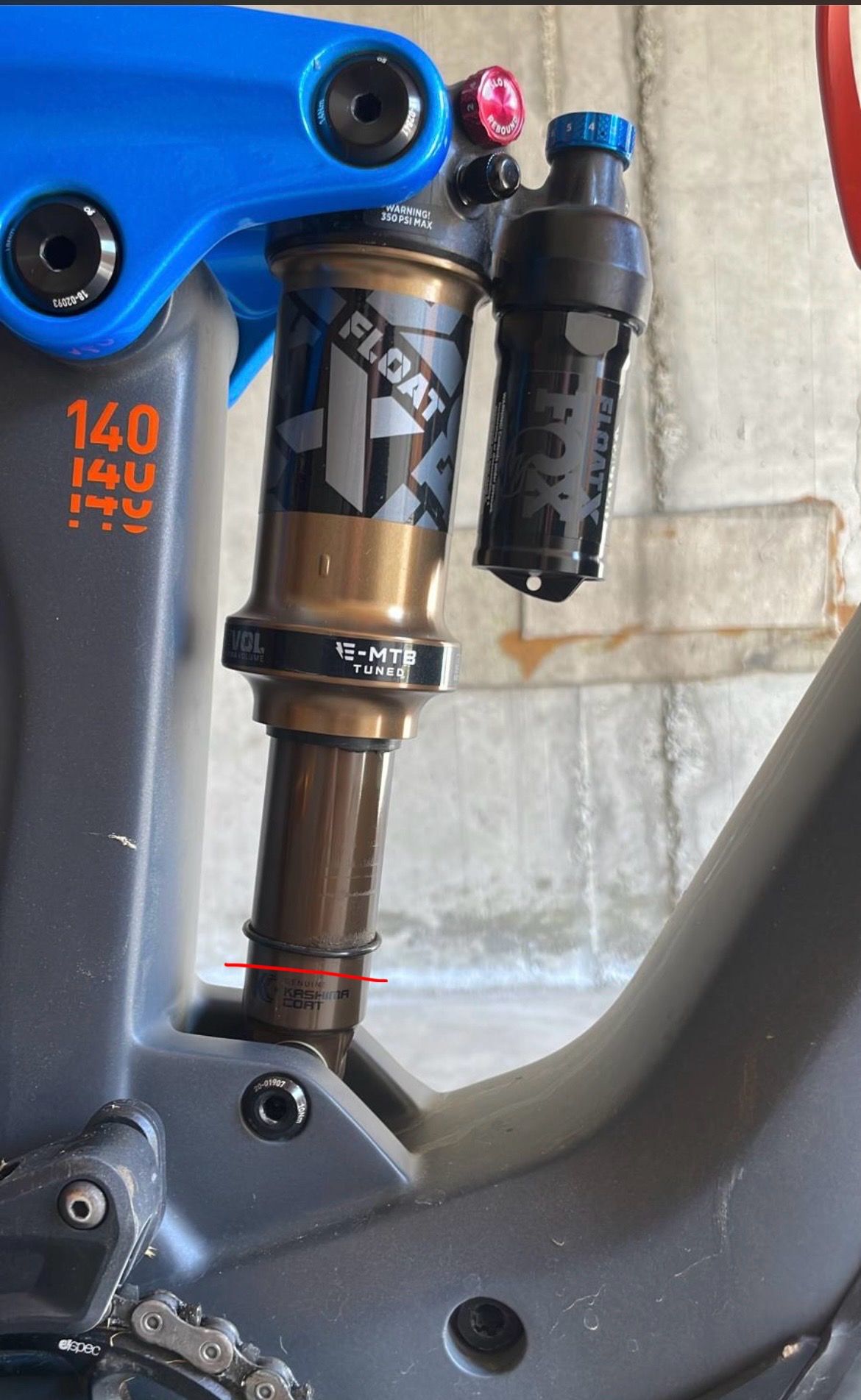

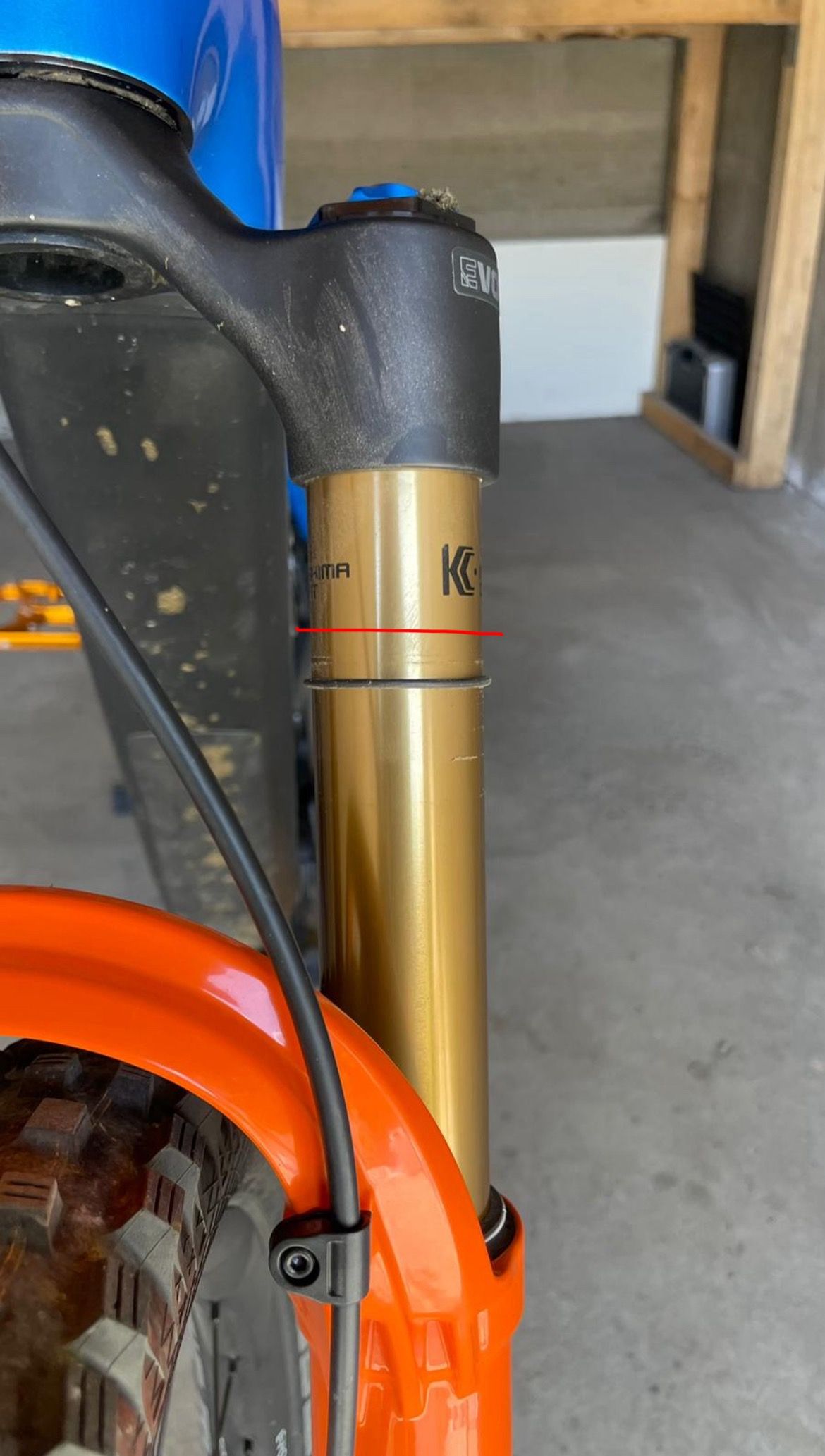

Also ich fahre seit 1600km das Actionteam 140 mit 95kg Nackt.
Mit dabei das übliche, Schloss, Rucksack, Helm, Trinken usw.
Sag mal an der Person 100 eventuell 102kg.
Musste den Druck etwas erhöhen, ich habe das jetzt nicht auswendig im Kopf aber ich weiß noch das ich auf die Listenangaben 1Bar drauf gab, so schlag ich nicht mehr durch und hab auch noch genug „comfort“ bzw das FW funktioniert so für mich ganz gut.
Fahre aber keine Bikeparks, hier in Österreich gibt es genug Berge und Waldstrecken um seinen spaß zu haben, zb Singletrails.
Am Bild waren es plus 1,5Bar, war mir dann aber doch schon zu „hart“.
Daher retour auf plus 1 und da liegt der Spion jetzt auf der halben Strecke zur Schrift, in etwa die rote Linie
