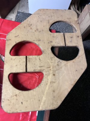

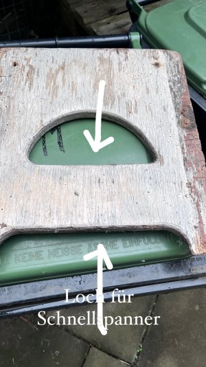

Kenne ich. Ich hatte mir früher für meinen Zafira einfach in einer runden Multiplexplatte in Mitte zwei Aussparungen gefräst und da mittig eine Achshalterung halb eingefräst, sodass da ein Schnellspanner hereinpasste und die Gabel festspannen konnte. Mit dem Schnellspanner konnte ich dann die Gabel einspannen. Das war dann absolut stabil. Hab dann das später noch für drei Räder perfektioniert, da ich oft 3 Räder im Zafira mit Campinggepäck und 3 Leuten im Auto mitnahm.

Gibt es da Bilder?
