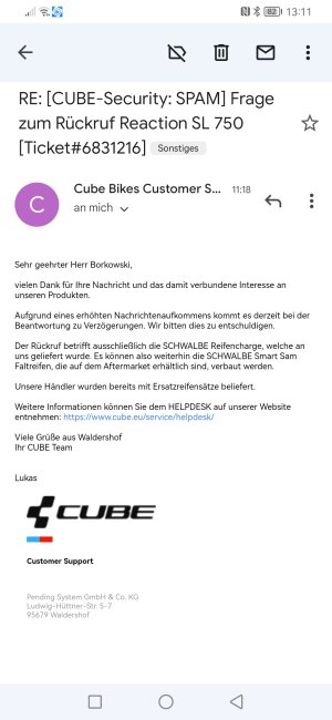

Auf Nachfrage bei Cube betrifft es nur die Charge welche Cube bekommen hat.
