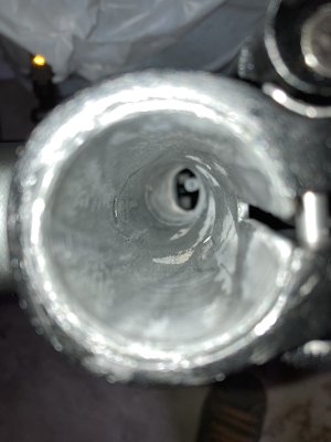

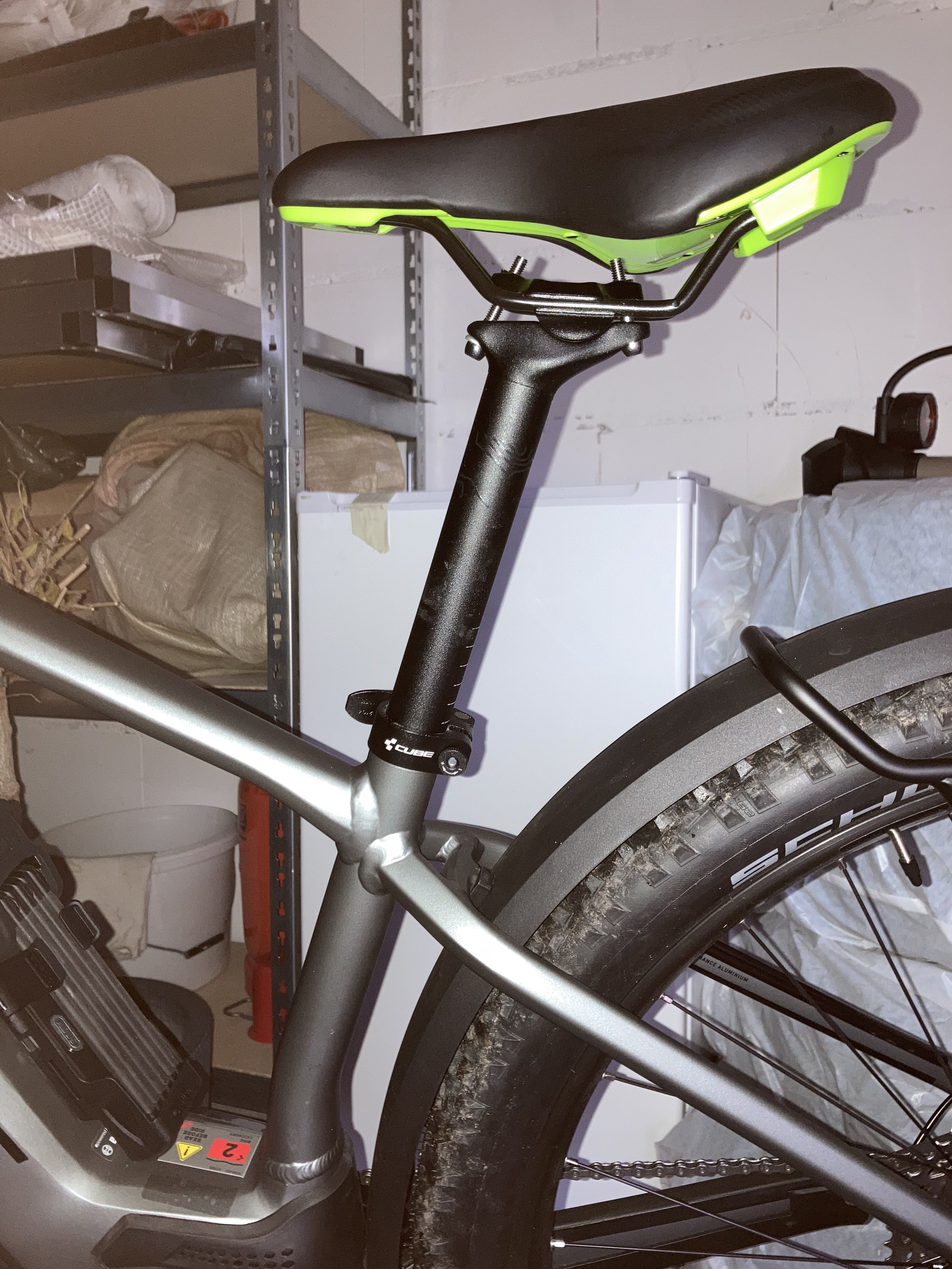

Jetzt wollte meine Frau mit dem Bike fahren und hat versucht den Sattel nach unten zu verstellen und da haben wir festgestellt das sich das sich die Sattelstütze nicht weiter nach unten verstellen lässt . Die Sattelstütze ist nur 13,8 cm im Sattelrohr weil links im Rohr ein Widerstand ( Gad oder Reste einer Schweisnaht etc. ) ist . Von aussen gesehen müsste die Sattelstütze noch mindestens 7-8 cm tiefer können bis zur Krümmung des Sattelrohres . Hatte schon jemand mal das gleiche Problem ? Hab für das Bike knapp 3000 bezahlt und sehe nicht ein um es nutzen zu können das Sattelrohr um 4-5 Zentimeter zu kürzen oder man sollte das Sattelrohr ausreiben lassen oder das Rad umtauschen ?

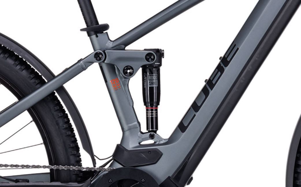

Zeig doch mal das Bild.
Sollte so aussehen.
Bild 1 maximale Einstecktiefe 13,8 cm
Bild 2 - Reste eines Grades etc.

Ich hatte danach geschaut, ...ist wohl das falsche Rad. Habe auch kein aktuelles mit gebogenem Sattelrohr gefunden.

Dabei dachte ich, dass dich die Konstruktion/Form des Sattelrohres interessiert.
Ich meinte innen im Sattelrohr

Das ist aber kein Stereo, sondern ein Reaction Hybrid und auch eines aus der letzten Saison, und von außen betrachtet kommt da schon recht früh der Knick und es könnte schon hinkommen das es nur ca. 14 cm sind.
Der Grat auf der linken Seite sieht eher aus als ob da die Sattelstütze schon "gedrückt" hat
Wenn ich von aussen nachmesse , könnte die Sattelstütze noch 8-9 cm weiter runter bis zum Knick .
Ich hab das Gefühl das der Händler die einfache Art bevorzugt nämlich die Sattelstütze zu kürzen und nicht das Sattelrohr ausreiben will - eventuell wegen Garantie oder sonst was .
