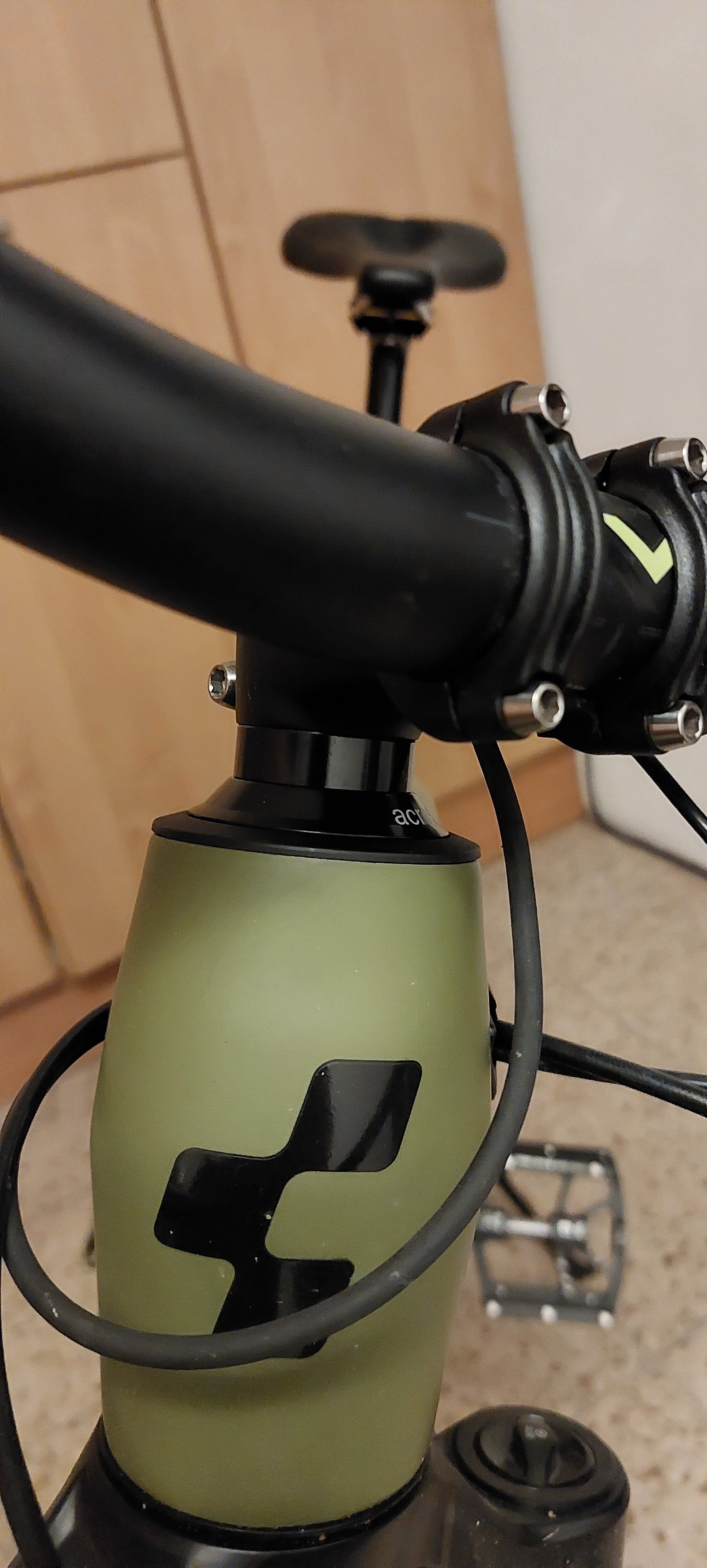

Ich bin nun schon seit einem Jahr mit meine Cube Reaction Hybrid unterwegs und nach wie vor sehr zufrieden damit. Über die Zeit habe ich das eine oder andere Teil auch ausgetauscht.
Nun ist mir der verbaute Vornbau viel zu lang, und ich habe dadurch mit Nackenschmerzen zu kämpfen und würde diesen gerne verändern.
Ich bin mir nicht ganz sicher welche Teile ich dafür benötige da der aktuelle Vorbau, samt Spacern eckig ist. Ich würde gerne einen möglichst kurzen Vorbau einsetzen mit einer leichten Schräge/Erhöung nach oben.
Hat jemand eventuell das gleiche Modell und seinen Vorbau schon gewechselt und ein paar Tips für mich welche Teile ich dafür benötige?
Vielen Dank!
Hi, also das der jetzige Vorbau eckig ist macht nichts. So wie ich es auf den Bildern gesehen hab hat der Vorbau auch keine integrierte Leitungsführung, was das Ganze wesentlich vereinfacht.
Im Prinzip kannst da jeden x-beliebigen Vorbau kaufen und austauschen. Worauf du achten solltest ist die Klemmlänge sprich Bauhöhe des Vorbaus. Entweder du findest einen, welcher ein identisches Maß hat oder du brauchst halt noch ein paar neue Spacer, um den Höhenunterschied auszugleichen.

Ich möchte mich auch mal kurz dranhängen, an den Artikel. An die, die einen anderen Vorbau drangemacht haben an Ihre Cube Hybrid Stereos. Welche Staubdchutzkaooe habt ihr genommen? Ich habe nichts passendes von FSA gefunden.
Vielen Dank vorab und viele Grüße
Michael
Du meinst die Ahead-Kappe?
Die hat nix mit Staubschutz zu tun, sondern dient zur Lenkkopflagereinstellung.
Da kannst Du nach Vorbauwechsel eigentlich die alte weiterverwenden.
Hey Cube_one,
Nein die ahead Kappe meinte ich nicht. Die habe ich schon gegen eine Custom Kappe von Stem Cap getauscht.
Ich meinte die Kappe, die am Rahmen auf den Steuerlager aufliegt, also unterhalb vom Vorbau und unter den Spacern.
Viele Grüße
Michael
Meines Wissens nach gehört diese "Kappe" zum Steuersatz und steht in keinem Zusammenhang mit dem Vorbau oder eines eventuellen Tauschs des selbigen.
Schaut euch mal die Bilder von dem Thread „
Was habt ihr bisher an euren Cube E-MTBs geändert....?“​
an.
RDS82 hat auf den Bildern seinen Umbau gezeigt. Die Staubschutzkappe ist von FSA. Genau um die Kappe geht es. Ich möchte die Originale von Acros gegen eine andere tauschen.
Viele Grüße
Michael
Sehe ich ähnlich. Musste wegen Bandscheibenproblemen schon oft höhere Vorbauten montieren, aber die untere Kappe konnte immer bleiben.
Können ja 😊. Wollen nein. Aktuell habe ich noch die Originale Staubschutzkappe drauf. Es funktioniert auch, aber ich möchte, das es sauber aussieht. Also würde ich auch gerne eine Runde Staubschutzkappe drauf machen.
Viele Grüße
Michael
Schreib Acros an und lass sie dir schicken.
