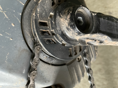

Hallo zusammen,
ich habe mir ein gebrauchtes Cube Stereo Hybrid 120 HPC TM gekauft bei dem ich folgendes Problem habe: Wenn ich auf die zwei kleinsten Gänge schalte, fängt die Kette vorne an zu schleifen (siehe Bild). Oberhalb der Kette sind bereits Schleifspuren sichtbar. Woran kann das liegen? Kann es sein, dass mal das vordere Kettenblatt getauscht und eventuell ein Spacer vergessen wurde?
Vielen Dank schonmal für eure Rückmeldung.
