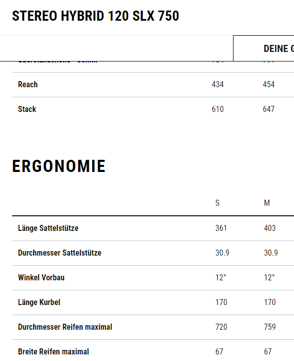

Ich gehe davon aus, dass du das aktuelle Modell aus 2023 hast. In der Ausführung SLX ist da ja schon eine Variosattelstütze (VST) werksseitig verbaut. Auf der CUBE Webseite wird die Länge der VST in der Größe S mit 30,9x361 mm angegeben.
