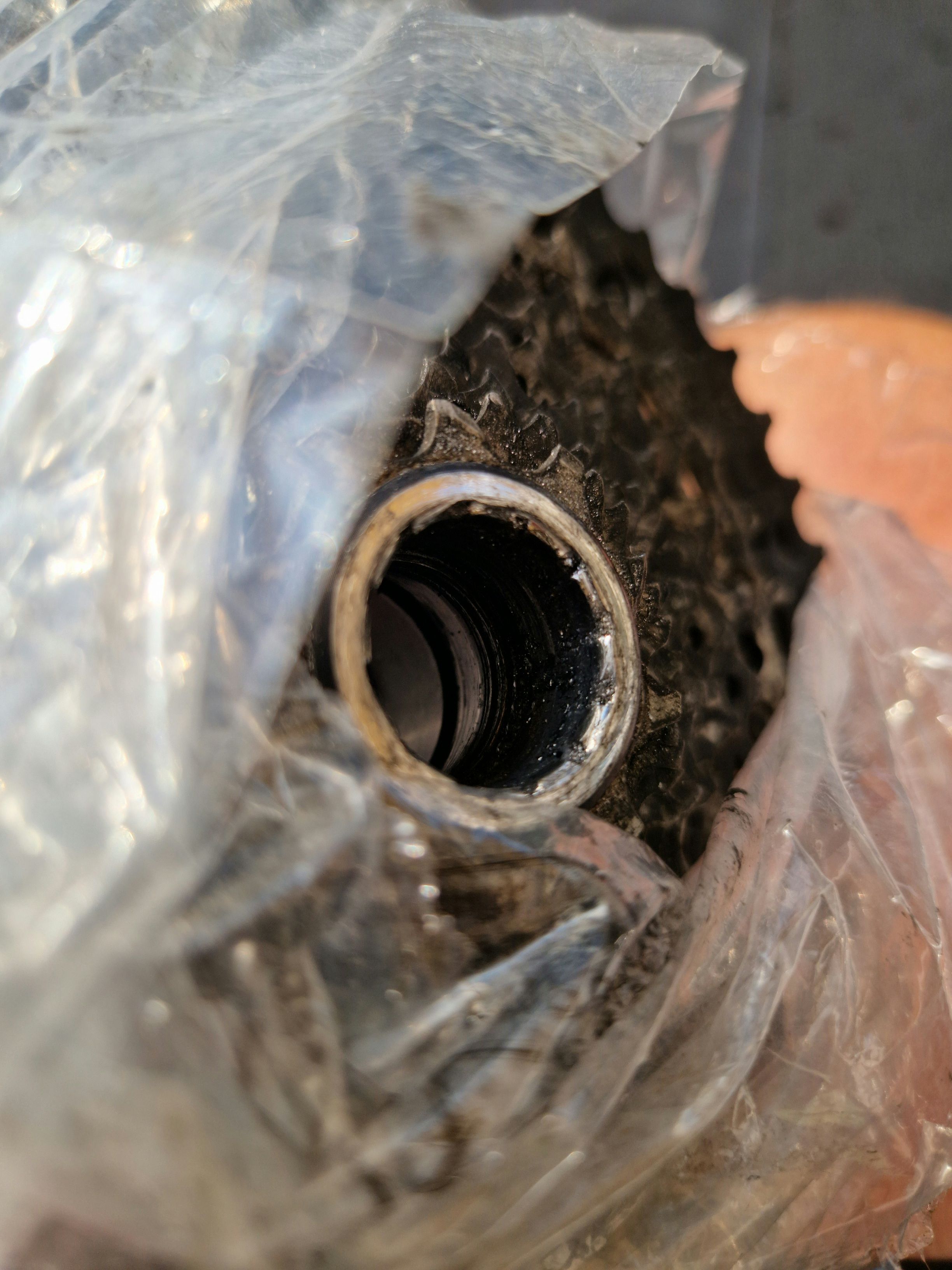

Hallo,ich besitze seit fast 2 Jahren ein Cube Stereo Hybrid 120 ebike mit der Sl Ausstattung. Hab jetzt knapp 7000 km und bin sehr zufrieden.
Alle Inspektionen eingehalten und das Fahrrad wird über den Arbeitgeber mit Lease a bike Geleast.
Nun bin ich gestern zur Arbeit gefahren und auf dem Weg war plötzlich die Kassette locker und hat krach gemacht.
Den Rest geschoben und in eine freie Werkstatt. Der Werkstattleiter meinte,dass das Innengewinde vom Freilauf völlig hinüber sei und man da nix mehr machen kann außer ein neues Laufrad etc.
Bringe das Fahrrad morgen zu Bike Discount,wo ich es her hab,da ich hoffe dass es ein Garantie Fall noch ist.
Hat jmd ggf ähnliche Erfahrungen mal gemacht?
Weil die Werkstatt meinte,die haben selten so ein Schaden bei solchen Rädern gesehen. Und falls ja,woher kann sowas kommen. Habe beim fahren nie etwas auffälliges bemerkt,bis auf gestern.
Vielen Dank

Was ist denn daraus nun geworden?
Hauptproblem wird wohl gewesen sein den völlig vernudelten Lockring zu öffnen.
Einen Neuen verwenden und fertig.
Ein neues Laufrad? Sicherlich nicht!

Der Händler hat das Laufrad zu Maverick geschickt und muss nun 3 - 8 Wochen warten. Die haben es nicht repariert weil es angeblich ein Garantie Fall ist,bin mal gespannt.
