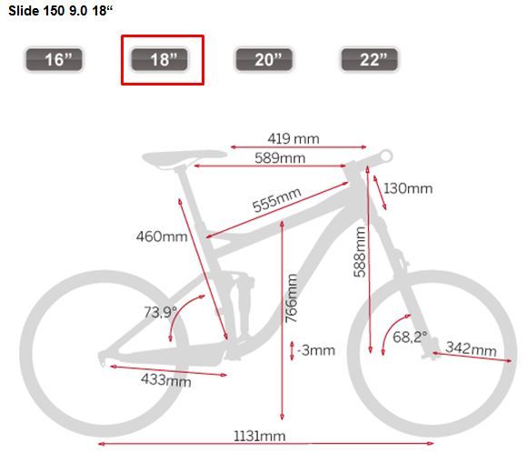

Momentan hab ich noch ein 2013 26" Radon Slide 150 mit 18" Rahmen, Größe 180cm, Schrittlänge 85cm. Am Slide habe ich den Vorbau (40mm) und Lenker (760mm) gewechselt, Zusätzlich noch eine 150mm Sattelstütze.

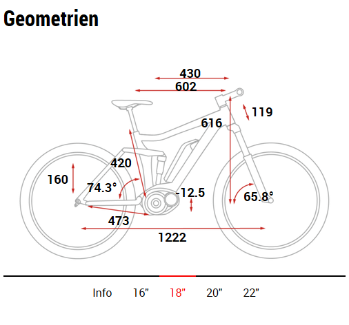

Habe die Geometrie der beiden Bikes in 18" verglichen und bin mir jetzt unsicher.

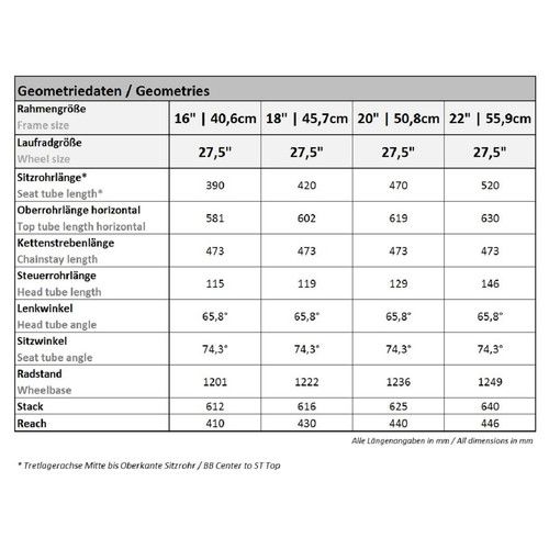

Das Cube hat in 18" einen größeren Reach, aber ein wesentlich kürzere Sitzrohrlänge, das könnte mit der 125mm Reverb eng werden. Beim 20" ist die Sitzrohrlänge etwas länger als beim 18" Slide, zusätzlich ist eine 150mm Reverb verbaut, dafür schon 440mm Reach.
Wozu würdet ihr mir raten? Fahre hauptsächlich Trails, aber dorthin uphill auch viel Forstwege.
danke

Also ich habe cube stereo hybrid 140. Bin 183 mit schrittlänge 83 und habe ein 18“ bike.
Denke du bräuchtest auch 18“. Aber wenn du dir unsicher bist teste halt mal ein stereo einmal mit 18 und einmal mit 20.
Hi,
also ich würde ja grundsätzlich immer zu mehr Reach tendieren. Ich für meinen Teil finde 440mm Reach eher zu kurz als zu lang. Aber das ist eine Glaubens-/Gefühlsfrage die dir keiner für dich beantworten kann.
Wenn du mal das Cube z.B mit einem Trek Powerfly LT oder gar einem Mondraker E-crafty vergleichst, wirst du feststellen dass da der Reach nochmal deutlich länger ist.
Da liegst du beim Crafty in M schon bei 475mm und in L schon bei 495,,.
Durch den langen Reach brauchen diese Räder eine aktive Fahrweise mit zentraler Position um den Grip am Vorderrad nicht zu verlieren.
Ein kurzes Bike fährt man dagegen oft mit dem Hintern überm Hinterrad, gerade wenns steil wird. Sobald man sich aber an die Länge gewöhnt hat macht das richtig Laune.
Das einzige was da hilft ist möglichst viel verschiedenes festfahren und sehen was dir taugt...
