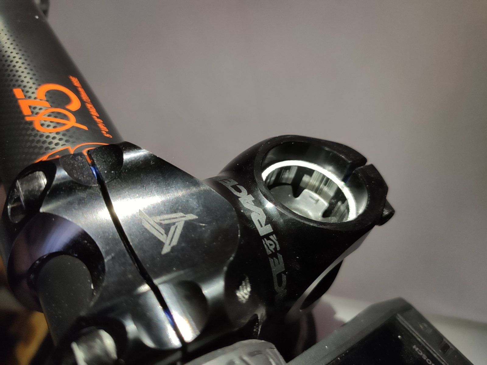

Das Bike Stand quasi seit über 2 Monaten beim Händler, das Schaltwerk muss getauscht werden, die Kette rutscht nach dem 3 Reparaturversuch immer noch durch und das Spiel im Steuersatz ist kein Spiel. Es wurde der Gabelschaft zu kurz abgesägt und somit sind die Spacer zu hoch und bauen keine Spannung auf, sprich die Spacer klappern aneinander.
Die Lösung des Händlers war es, den Spacer von unter dem Vorbau darüber zu setzen, was ja jetzt eine Veränderung der Geometrie mit sich bringt.

Wenn die Spacer klappern wurde der Vorbau schon festgezogen bevor die Spannschraube für die Steuerkopflagervorspannung angezogen wurde. Also, vorbau lösen, Deckel drauf lange Schraube gefühlvoll anziehen und danach Vorbau festziehen, dann klappert nix mehr.
Ah okay auf dem Bild ist das nicht richtig zu erkennen.
Ist die obere Vorbauschraube über den den Steuerrohr?
Machst einfach nfn anderen Spacer drunter;)
Da das ist sie, klar könnte ich das machen, aber ich fahre das Rad jetzt erstmal so weiter und hoffe einfach darauf, dass Cube mir eine Gabel mit der richtigen Länge vom Gabelschaft liefert^^ bei dem Preis von dem Rad sollte eigentlich alles passen.
Und spacer ändern bringt auch immer eine Änderung der Geo mit sich. Die hatten mir in der Werkstatt einen raus gemacht und bei der ersten Treppe, hatte ich das Gefühl über den Lenker zu fliegen
Ja, das kommt auch noch dazu. Hab es selbst nochmal gemacht und danach haben die nicht mehr geklackert oder waren lose.
Da fragt man sich leider , was die Leute in der Werkstatt können. Denen viel in der Inspektion ja nicht Mal auf, das mein Schaltwerk defekt war.
Also, erstens denke ich dass auch die 6 mm kein Problem sind, wenn dich das stört mach halt einen 3 mm niedrigeren Spacer rein, und ich glaube nicht dass du wegen einem 3 mm niedrigerem Lenker gleich einen Abflug machst oder die Geometrie versaut ist.
Eine neue Gabel wirst du wohl nicht bekommen. Gibt es keinen Grund für, wenn unter dem Vorbau sogar noch Spacer sind. Wenn du das Gefühl hast über den Lenker zu gehen, bei nur einem Spacer weniger, dann stimmt wohl eher grundsätzlich etwas nicht.
Besorg dir für nen paar Euro 1, 2 und 3mm Spacer und paß die Höhe genau an.
