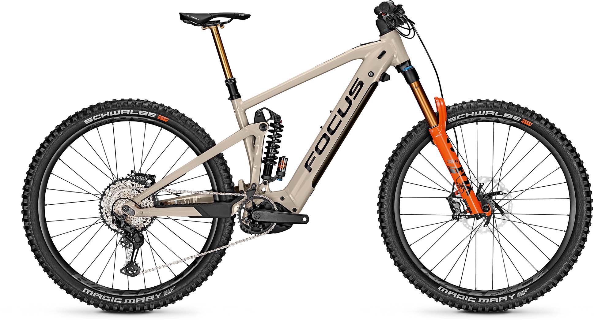

Dabei hänge ich gerade bei zwei Bikes, dem neuen Cube Stereo Hybird 160 HPC TM und dem aktuellen Focus Sam² 6.9.
Das Cube hat bereits eine sehr gute Ausstattung, das neuen Smart System von Bosch mit 750 Wh und Fox Fahrwerk. Das Focus hat vielleicht ein etwas besseres Fahrwerk - aber da bin ich nicht Fachmann genug um das gut beurteil zu können.
Ich hab hier mal eine kleine Gegenüberstellung:
BikeMotorAkkuGabelFederungDisplaySattelstützeBremseSchaltungUVP
Cube Stereo Hybrid 160 HPC TM 750 (27,5")Bosch CX4, 85 NmPowertube 750 WhFox 38 Float Perf. Grip 170Fox Float X 160Kiox 300CUBE Dropper Post 125mmMagura MT7
4 Kolben
SRAM GX Eagle 125.499 €
Focus Sam² 6.9 (29"/27,5")Bosch CX4, 85 NmPowertube 625 WhFox 38 Float Fac. Grip2 170Fox Van Perf. Coil 170PurionPM-171Shimano XT 4 KolbenShimano Deore XT 126.699 €
Was für mich das Focus noch interessant macht ist, dass ich bereits ein Focus Thron² als Tourenrad besitze und den Akku untereinander einfach austauschen kann bzw. damit direkt zwei 625 Wh Akkus hätte.
Bemerkenswert ist aber auch, dass das Cube wohl trotz des größeren Akkus knapp 2 Kg leichter ist (24,5 Kg zu 26,2 Kg bei Focus) und trotz neuem Bosch Smart System mehr als 1000 Euro billiger ist..
Was sind eure Gedanken dazu? Welches würdet ihr nehmen und warum?
Gruß
Thomas

Aber kann jemand sagen ob die 170 er Stahlfeder am Focus im Vergleich zur 160er Luftfeder am Cube die 1200 Euro Aufpreis wert ist? Die Sache mit dem Zweit-Akku wäre dann auch nicht wirklich von Bedeutung. Für 1200 Euro bekomm ich sogar einen dritten Akku für mein aktuelles Thron² :-D
Die Stahlfeder muss ja mal zu deinem Gewicht passen. Wenn man jetzt nur 0815 durch den Wald fährt ist das womöglich egal aber Bikepark und Trail ist ein auf dich eingestelltes Fahrwerk wichtig.

Du könntest auch das Sam^2 6.8 nehmen.
Ich höre eben immer wieder wie viel geiler ein Fox-Fahrwerk im Gegensatz zu einem RockShox Fahrwerk sein soll. Und da das 6.8er mit RockShox in der selben Preiskategorie liegt wie das Cube mit Fox-Fahrwerk, dachte ich kommt nur das 6.9er als ebenbürtiger Gegner in Frage.
Vorteil am Focus man kann es auf "Mullet/MX umbauen.
Falls die Federgabel irgendwann nicht gut genug auf dich einstellen kannst, kannst die auf Charger 2.1 upgraden, oder was es sonst so gibt.
Der Austausch der Gabel ist wohl vom Cube nicht möglich?
Ja, an der Gabel ein 29"er Rad ist ein Argument. Ich nutze aktuell mein 29"er Thron² fürs Gelände. Rollt schon wirklich sehr schön - ich hatte aber vorher sogar nur ein 26" Radon ZR Team, hab also den direkten Vergleich nicht zwischen 27,5" und 29". Was sagt ihr denn: 27,5"/29" oder 29"/29"? Meine Größe ist 1,79m
