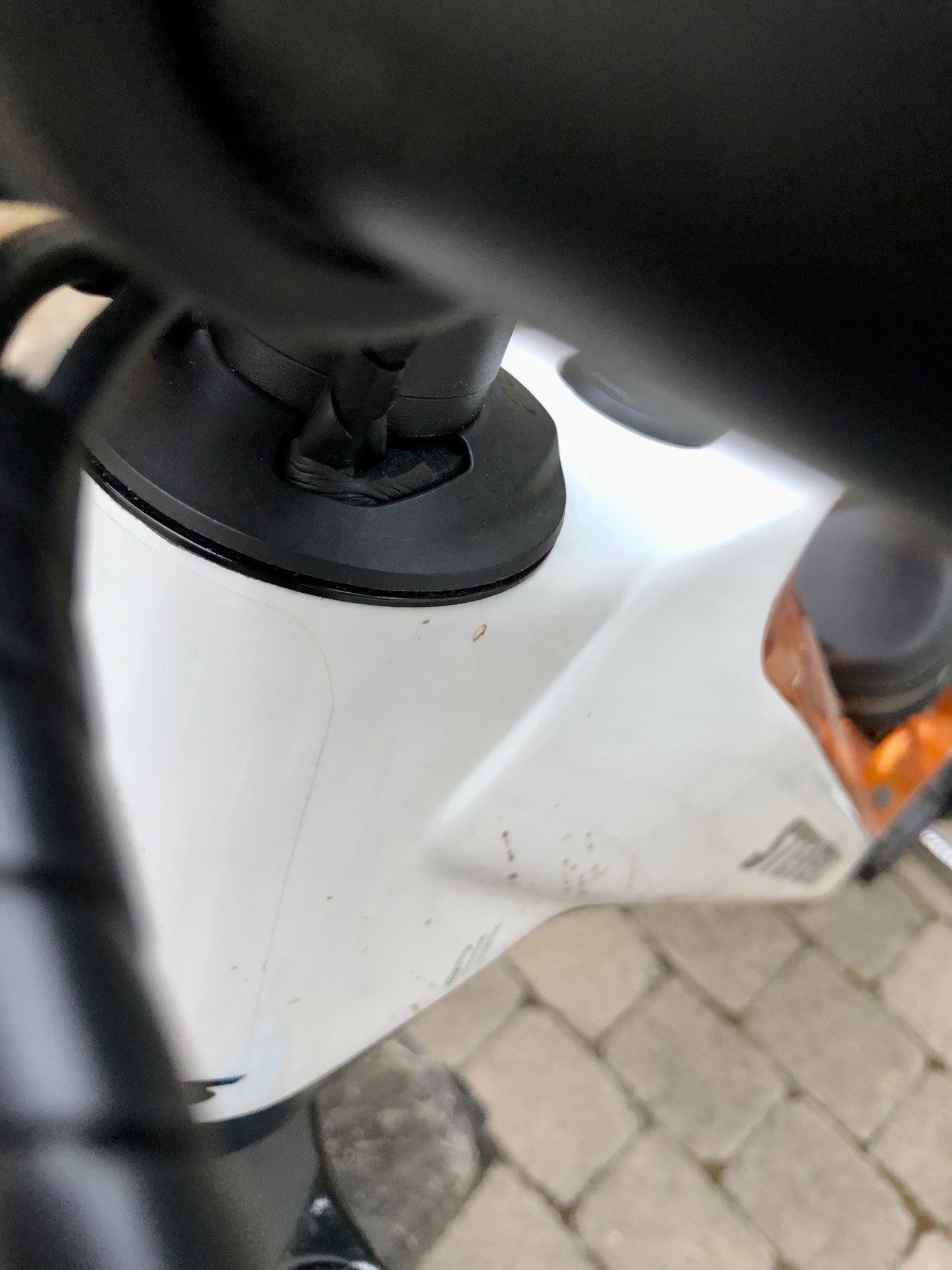

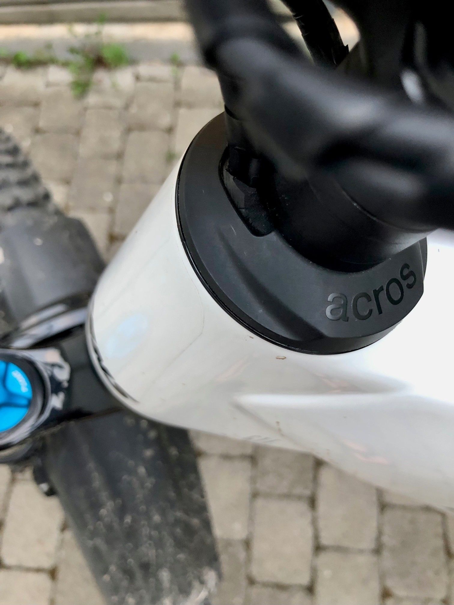

Moin,
habe an meinem Bike einen Acros Steuersatz mit integrierter Kabelführung. Der Deckel hat zwei halbmondförmige Öffnungen. Dadurch gelangt natürlich jede Menge Dreck, Staub, Feuchtigkeit ungehindert in den Steuerschaft rein (siehe Bild).
Nun habe ich gesehen, dass es bei Acros sog. Set plugs gibt. Also Gummideckelchen mit vorbereiteten Bohrungen um die gesamte Mimik zu verschließen. Hat jemand Erfahrungen damit? Funktioniert das überhaupt? Wie werden diese Deckelchen denn an dem Steuersatzdeckel befestigt? Aus den Produktbildern geht das für mich nicht schlüssig hervor. Danke im Voraus.

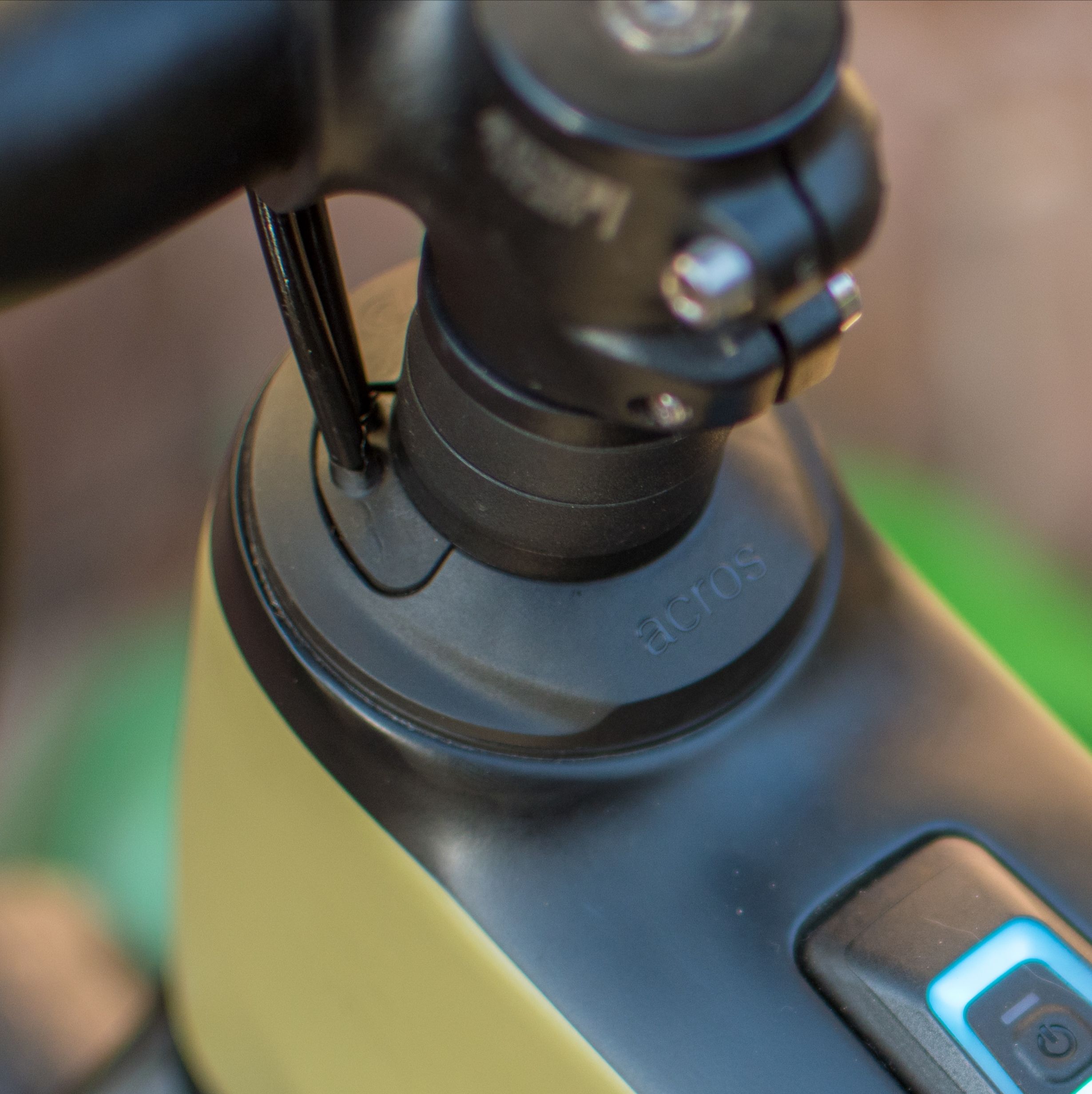

Das sieht dann so aus:
Werden einfach so von unten in den Deckel eingesteckt.
Alles ganz schlimme Fummelei - aber dicht. Läuft nix rein.

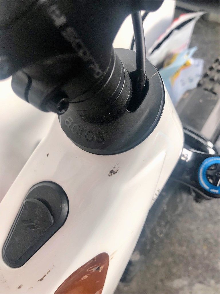

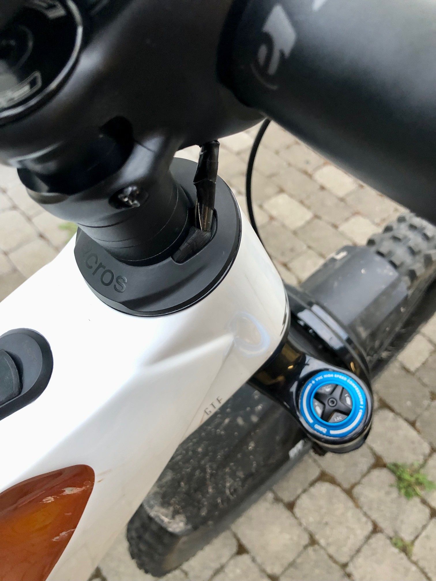

Habe nun erstmal Option 1 gewählt. Ist natürlich nicht so elegant wie die Lösung Deckel samt der Plugs von Acros aber es sollte auch erstmal funktionieren. Wenn ich dann im Herbst oder Winter mal wieder die Gabel ziehe um die Lager zu kontrollieren, zu reinigen und neu zu fetten, werde ich wohl auf Option 2 gehen. Dabei stört mich am meisten, dass ich die Bremsleitung der Hinterradbremse ziehen muss und diese dann wieder entlüften muss etc. Zieht halt auch wieder Kosten nach sich (Sram Bleeding Kit). Aber dann gibt's halt in dem Zuge auch neue Bremsflüssigkeit. Irgendwas ist ja schließlich immer.
Ich möchte nicht unerwähnt lassen, dass die Kommunikation mit Acros 1a ist. Schnell, sehr ausführlich, kompetent, sehr sehr freundlich und hilfreich.
Hier mal drei Pics meiner Bastellösung:
Das sieht schon mal ganz OK aus.
Falls das Panzertape auf dem ersten Bild ist - da könntest du auch einen Schrumpfschlauch o.ä. nehmen. Ich denke das wäre dann auch dicht, wahrscheinlich sogar besser als der original Deckel.
Du meinst das Band um die Bremsleitung? Das ist bzw. war ein Stück transparenter Silikonschlauch befestigt mit selbstverschweißendem Isolierband. Ist aber jetzt nicht mehr notwendig und bereits entfernt.
