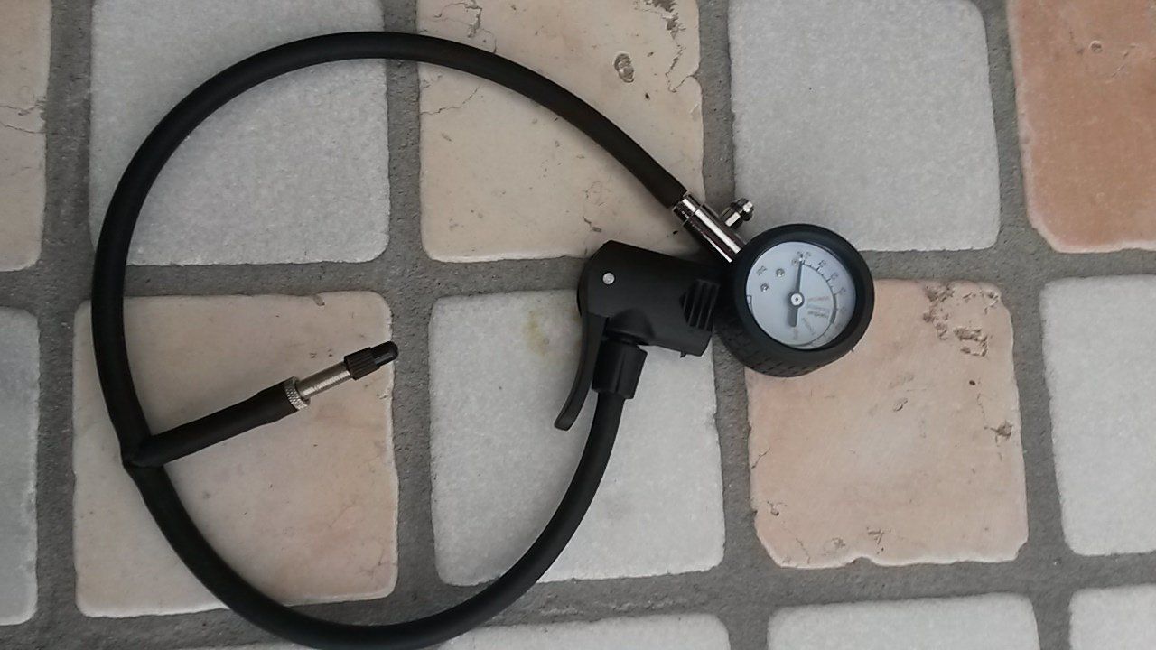

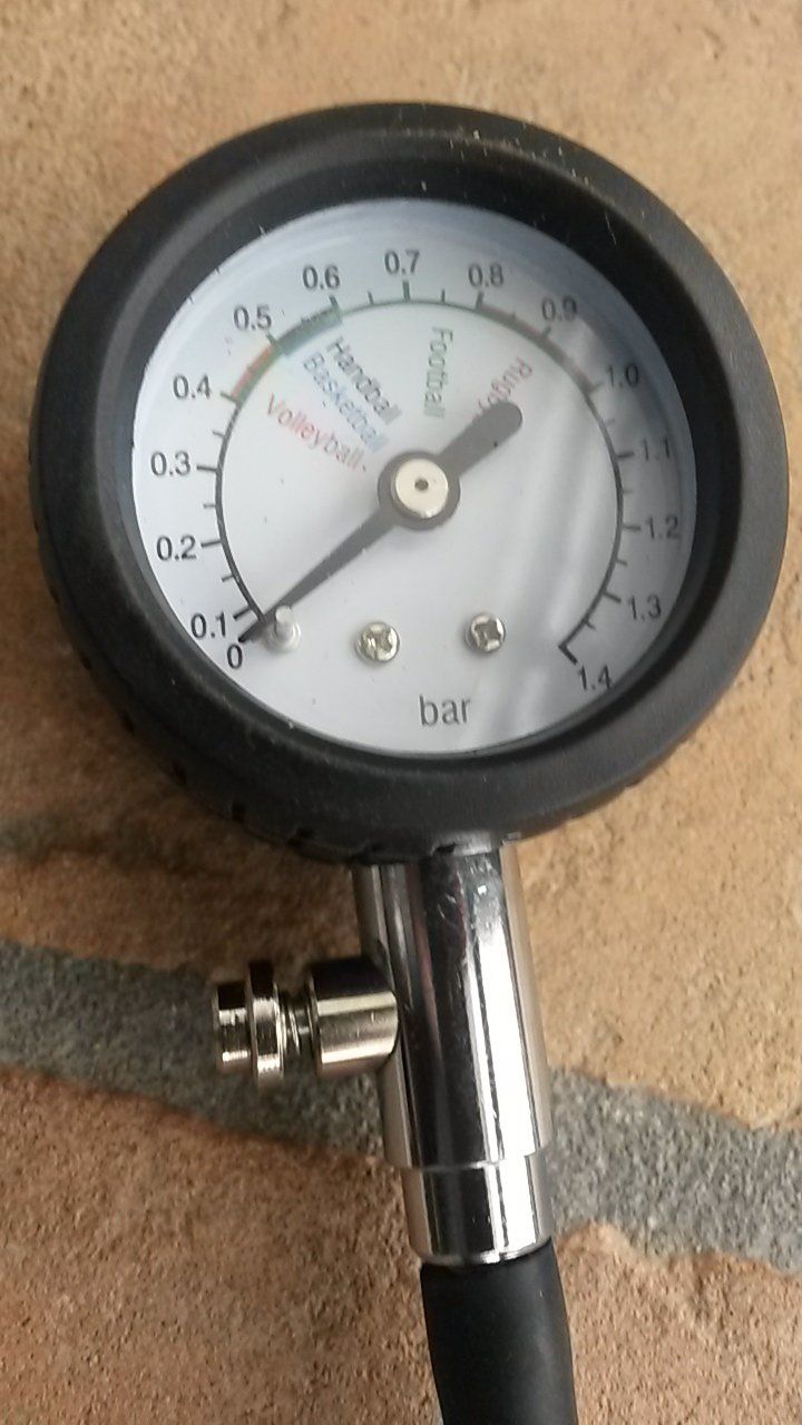

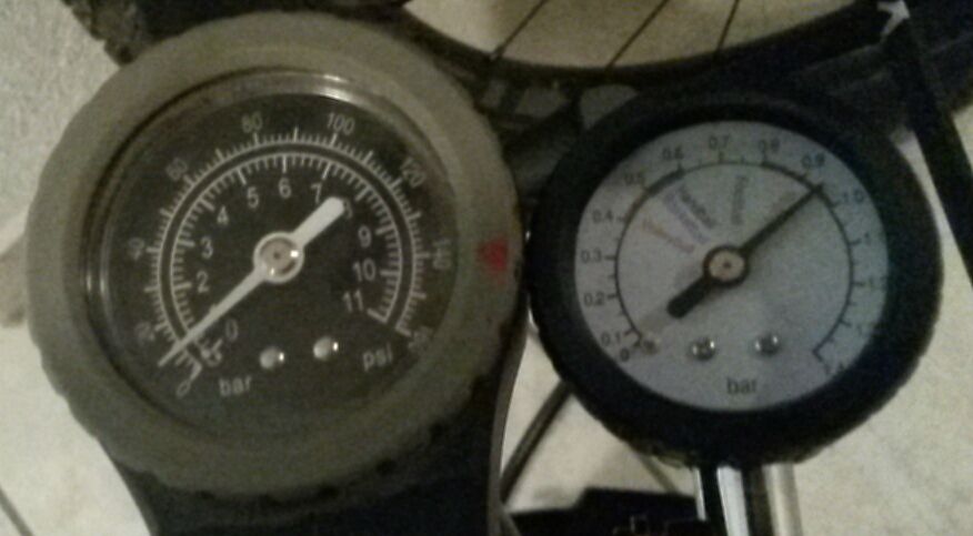

Bei der Kaufberatung zu meinem Levo Turbo 6fatty zeigte mir der Verkäufer eine spezielle Standpumpe mit Druckskala bis 2 bar, Preis um die 60€. Muß doch auch günstiger gehen, dachte ich. Also mal im Internet gestöbert, bis ich einen analogen Druckprüfer für Sportbälle fand: Skala 0-1,4 bar! 8.50€ = Ideal!
Dazu noch einen Ersatz-Pumpenschlauch von Beto für 5,60 € gekauft, ein T-Stück für Aquariumluftschlauch für 1,30, ein Sclaverantventi aus einem ausrangierten Fahrradschlauch und ein noch älteres Ventil aus der Schatzkiste, dessen Gewinde exakt in die Aufnahme des Druckprüfers anstelle der Nadel paßt...
heraus kam ein Adapter, mit dem ich - ohne Standpumpe - den Druck in den Reifen prüfen kann oder - mit Standpumpe - den Reifen aufs zehntel Bar genau aufpumpen kann.
Ein Foto zeigt beide Manometer im Vergleich. Die Standpumpe selbst bleibt unverändert für höhere Drücke, z. B. im Rennrad verwendbar.
Hoffe meine Fotos sind gut genug um das Teil nachzubauen.
Hoffe meine Fotos sind gut genug um das Teil nachzubauen.Anhang anzeigen 1115Anhang anzeigen 1116Anhang anzeigen 1117Anhang anzeigen 1115Anhang anzeigen 1116Anhang anzeigen 1117
