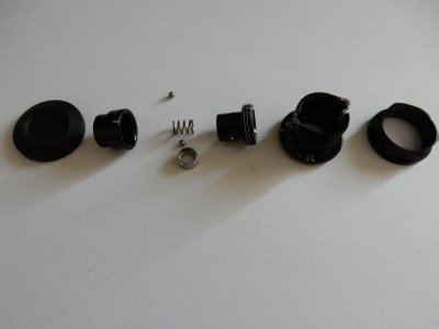

Heute mal eine Fahrradwäsche gemacht und festgestellt das der Deckel sich nicht mehr entriegeln lässt. Kann man aber vorsichtig mit einem Flachschraubendreher raus hebeln...
Der Druckknopf lässt sich trotz Gewalt und 2x 1er Zylinderstfte im Schraubstock nicht öffnen um ihn wieder gängig zu machen. Also musste ich einen neuen bestellen.
Für die Nachwelt zum Nachbestellen da ich etwas suchen musste:
Komplettsatz
Druckknopfabdeckung/Dichtung
Nur Druckknopf mit Mutter

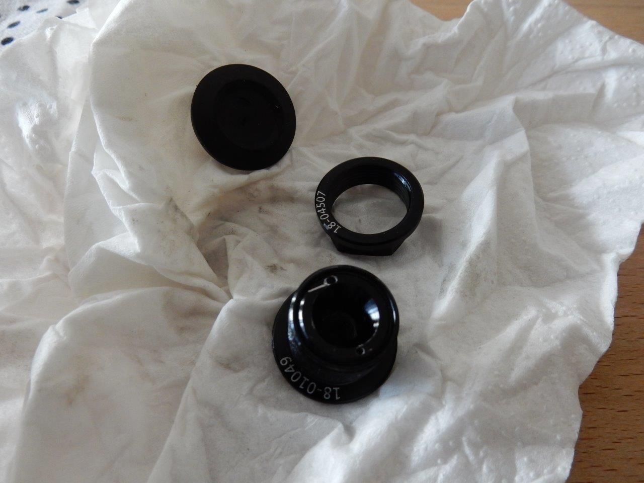

Das ölen könnt ihr euch sparen da ist nix mit Metall auf Metall ist alles eloxiertes Aluminium.

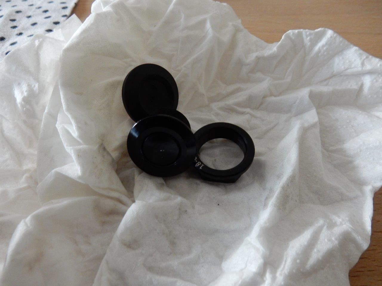

Ich vermute der Druckknopf bzw. die äußere Hülse hat im Trail mal eine auf den Kopf bekommen und sich dadurch bei mir verformt. Der Knopf war nämlich zum Akkudeckel nicht mehr Zentrisch in seiner Bohrung...
