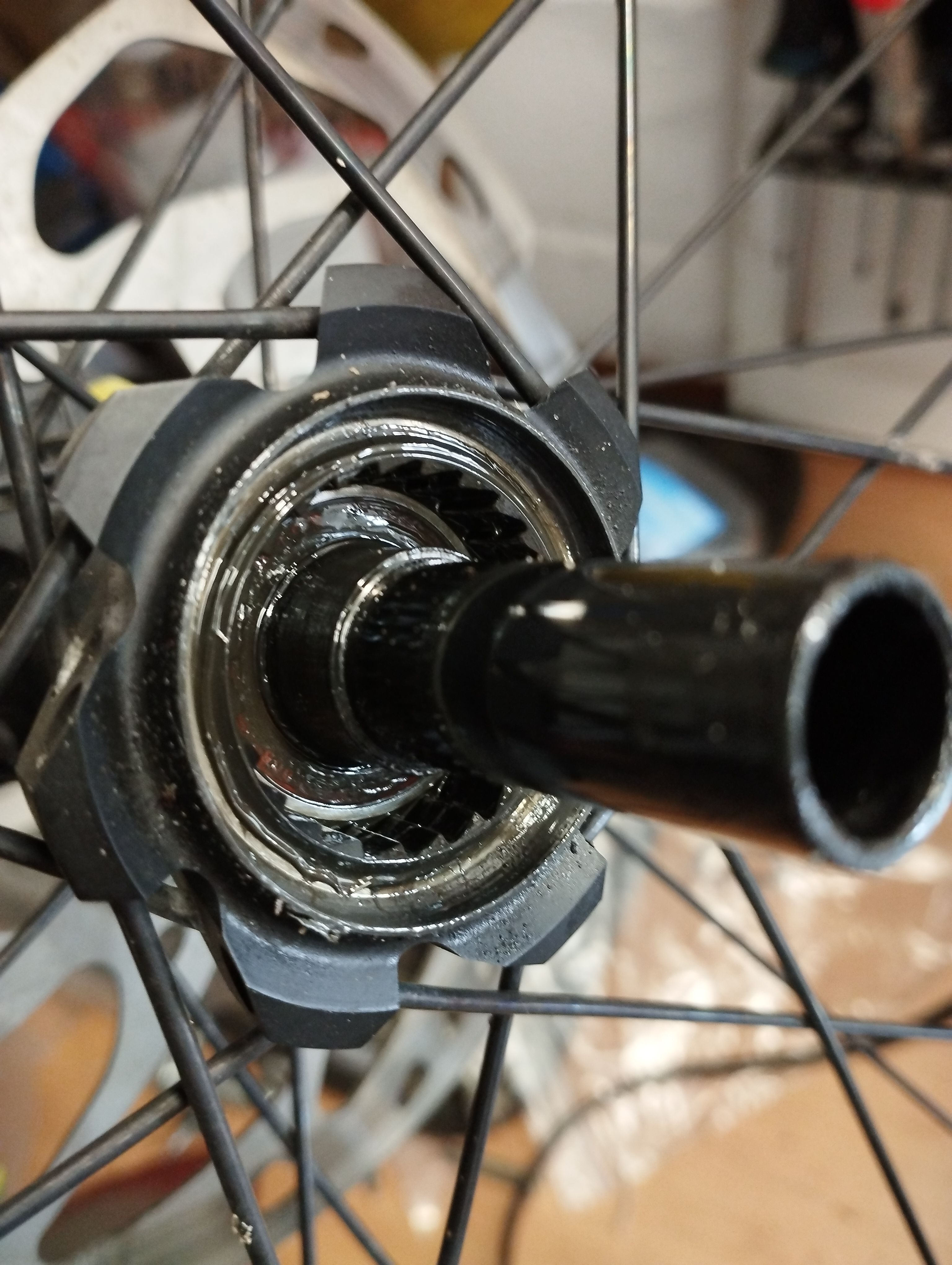

Hallo, ich habe ein DT Swiss Laufrad H1900 von 2018. Ich würde es gerne in ein anderes Bike einbauen aber dafür brauche ich den richtigen microspline Freilauf das es eine 12 Fach Shimano Schaltung hat. Jetzt passt der Freilauf für 11 Fach. Auf der Nabe steht nur hybrid.
3Pawl Freilauf für 370 Naben
Bei den Hybridnaben ist ja der Nabenkörper verstärkt, aber der Freilauf sollte gleich sein.
Bei Hybrid aus Stahl nicht Alu. 100% sicher bin ich mir nicht, anruf bei DT Swiss Deutschland kann aber nicht schaden.
