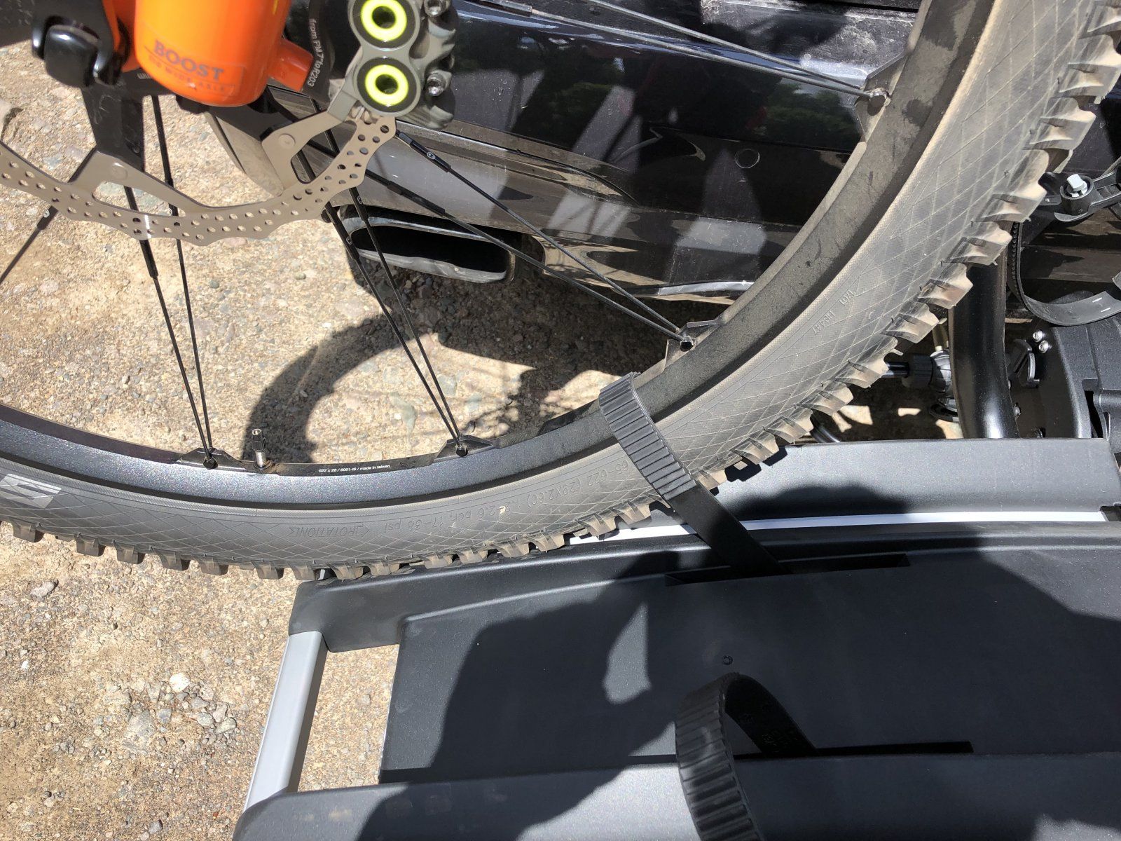

Habe den Träger seit einigen Jahren im Einsatz, ABER der Abstand der Schienen ist für MTBs zu gering.
Du müsstest immer die Gabel und Kettenstreben abpolstern. Ich benutze die Bike-Protektoren von dirtley.
Achte unbedingt auf den Abstand der Schienen zueinander, beim Thule XT2 passt es, hat ein Bike-Kumpel im Einsatz. Und je breiter der Haltebügel für die Haltearme ist, desto einfacher ist es den idealen Haltepunkt am Rahmen zu finden.

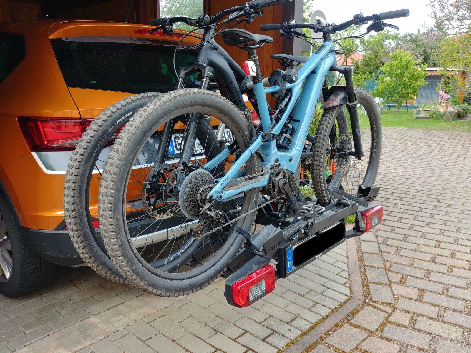

Ich hab das zwar schonmal irgendwo berichtet aber wir haben zwei Ebikes und ein Kinderrad auf einem Eufab premium 3. kannst du klein Falten und die Schienen sind relativ flexibel. Der Preis ist auch super. Ist glaube auch in dem ein oder anderen gelaufen Blatt Testsieger.

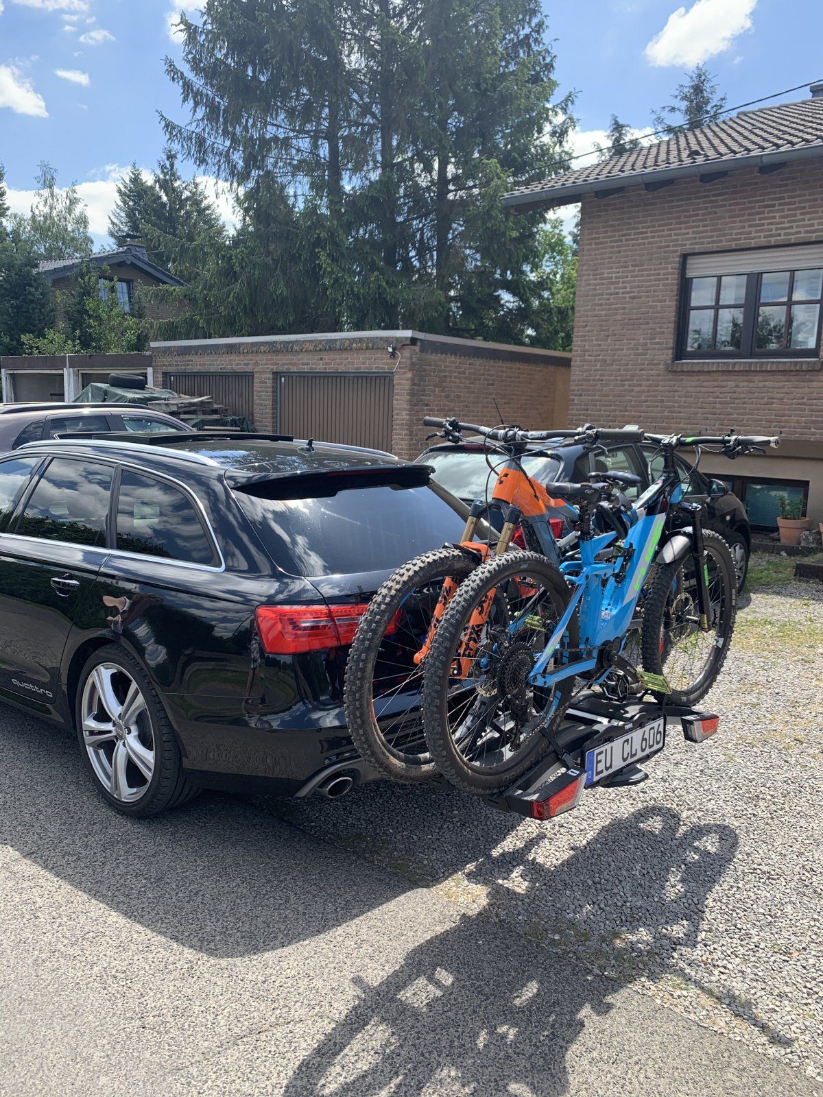

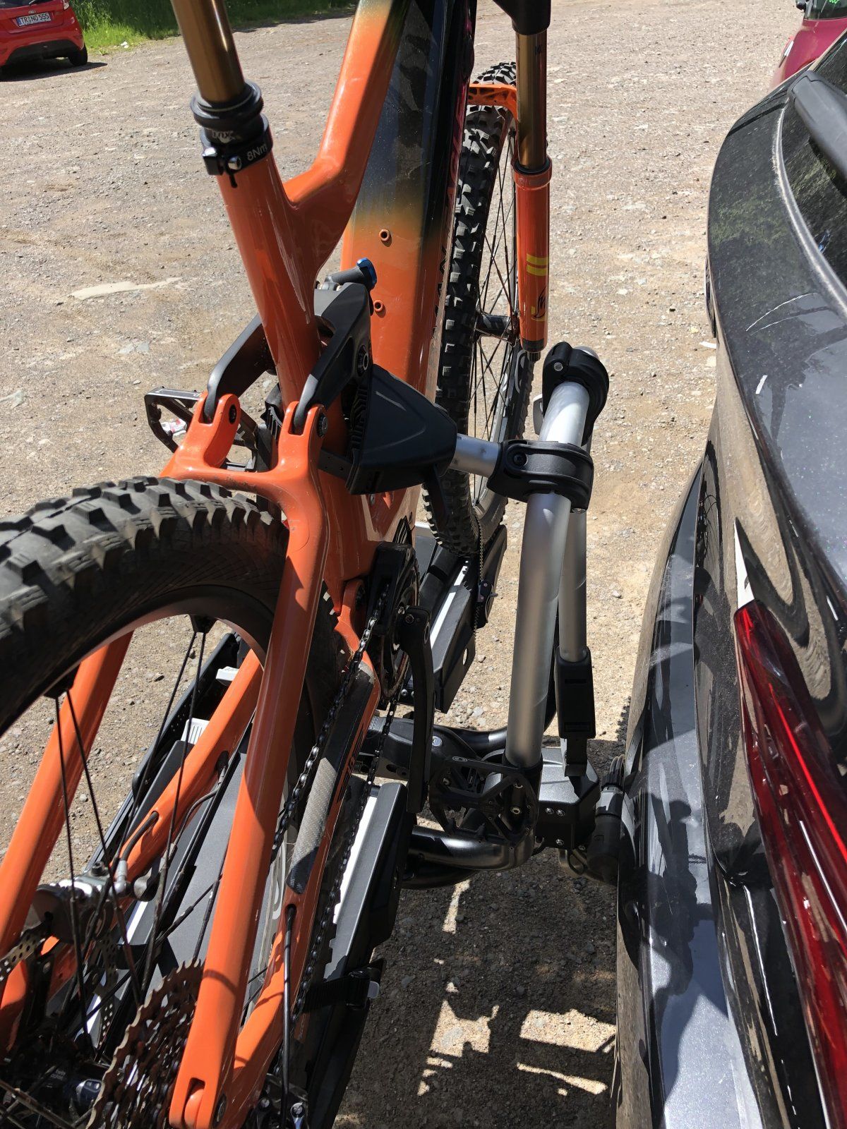

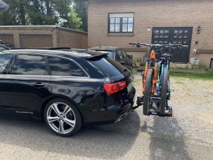

Hallo, hab die Woche den neuen Atera Genio Pro bekommen, hat ein sehr kleines Packmaß und genug Platz für 2 E-Bikes mit + Bereifung. Ist zu Empfehlen ?

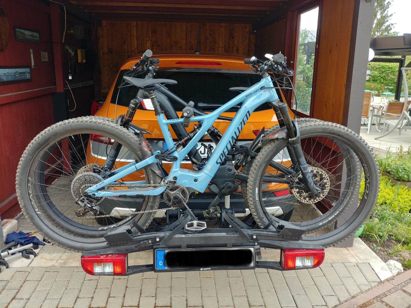

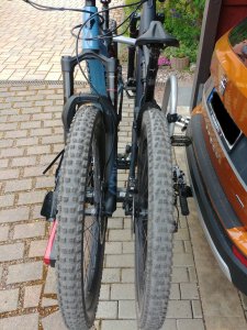

Thule xt2
genug Abstand zwischen den Bikes und kleines Packmass. Passt locker in jeden Kofferraum. Auch in den polo meine Frau.
